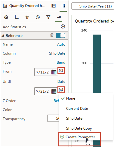

  1. A Kezdőlapon válassza ki azt a munkafüzetet, amely tartalmazza azt a referenciavonalat vagy sávot, amelyet egy paraméterhez szeretne hozzárendelni, kattintson a Műveletek lehetőségre, majd válassza ki a Megnyitás elemet.
  2. Kattintson a megjelenítés kiválasztásához, majd a Nyelvtan panelen kattintson a Tulajdonságok és az Elemzések elemre.
  3. A referenciavonal esetében lépjen az Érték mezőre, a referenciasáv esetében pedig lépjen az Kezdő érték és a Záró érték mezőre, és kattintson az (x) Hozzárendelés paraméterhez lehetőségre.
  4. Kattintson a Paraméter létrehozása lehetőségre a paraméter létrehozásához és a referenciavonalhoz vagy sávhoz való hozzárendeléséhez.
    Hozzárendelés paraméterhez gomb
    Az új paraméter neve megegyezik az oszlop nevével.
  5. Választható: Lépjen a munkafüzet Adatok panelére, kattintson a Paramétereklehetőségre, kattintson a jobb egérgombbal a dátumértékből vagy -tartományból létrehozott paraméterre, és válassza a Paraméter szerkesztése opciót a paraméter tulajdonságainak áttekintéséhez és frissítéséhez.
  6. Kattintson a Mentés elemre.
