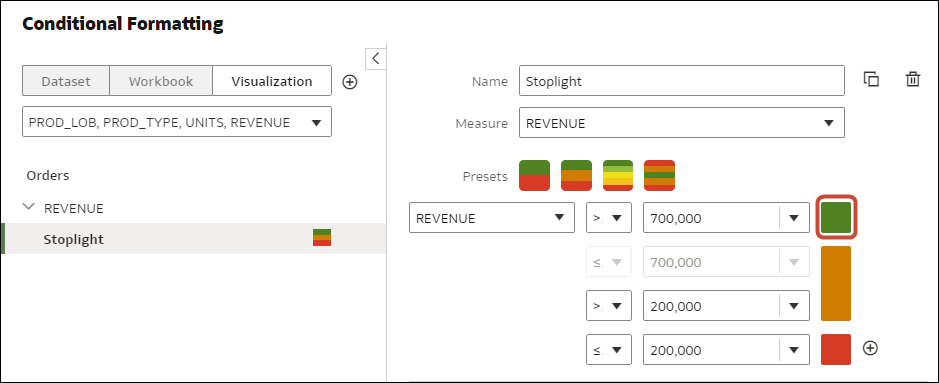

Ebben a példában olyan terméktípusokat emel ki hangulatjellel az audió, a telefonok és a kiegészítők esetében, ahol a bevétel meghaladja a 700 000-et, a jelzőlámpa-formázáson kívül.
Ez a példa megmutatja, hogyan konfigurálhat a Feltételes formázás párbeszédpanel használatával.
  • Hozzon létre egy szabályt, és kattintson a Háromlépéses küszöbérték elemre az Előbeállítások részben.
  • Válassza a REVENUE értéket mérőszámként, és állítsa be a küszöbértékeket 700 000-nél nagyobb, 200 000 és 700 000 közötti, valamint 200 000-nél kisebb értékre.
  • Kattintson a Formátum lehetőségre a 700 000-es küszöbértéknél nagyobb értékekért.
  • Kattintson az Ikonra, majd az Emoji elemre, és válasszon egy mosolygó emojit.
