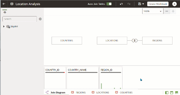

Quando si include un data set in una cartella di lavoro, nel Pannello dati dell'editor Cartella di lavoro vengono visualizzate le tabelle del data set come cartelle e secondo lo stesso ordine in cui sono state aggiunte al data set.
Nelle Schede pagina tabelle dell'editor di data set è possibile trascinare le tabelle secondo un ordine che faciliti l'individuazione delle cartelle e delle colonne che si utilizzano più frequentemente nelle visualizzazioni.
- Nella Home page fare clic su Navigator quindi fare clic su Dati.
- Fare clic sulla scheda Data set.
- Individuare il data set da aprire, quindi fare clic su Azioni e su Apri.
- Individuare la tabella da riposizionare nelle Schede pagina tabelle.
- Fare clic e tenere premuto il tasto del mouse, quindi trascinare la tabella su una posizione diversa nella barra delle schede.
- Fare clic su Salva data set.
