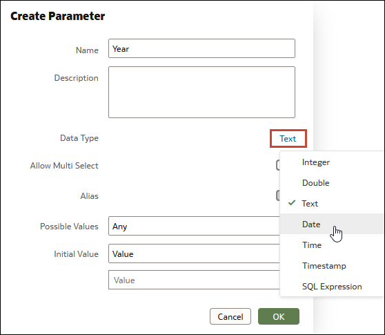

  4. Nel campo Nome immettere un nome univoco.
  5. Fare clic su Tipo di dati e scegliere il tipo di dati che si desidera venga accettato dal parametro.
    Opzioni di selezione del tipo di dati
  6. Nel campo Valori disponibili selezionare la modalità in cui si desidera specificare il valore del parametro.
  7. Nel campo Valore iniziale scegliere la modalità desiderata per determinare il valore iniziale del parametro. Se non si desidera usare un valore iniziale, selezionare Valore e lasciare vuoto il valore.
  8. Fare clic su OK.
