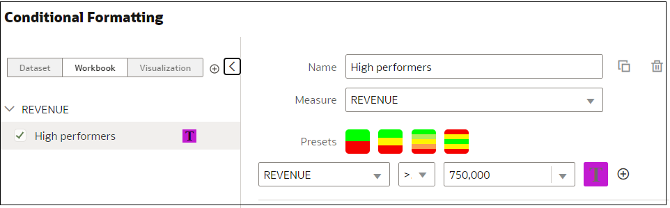

例 - メジャーとターゲットまたは目標との比較
この例は、メジャーとターゲットまたは目標を比較するための条件付き書式の使用方法を示しています。
この例では、収益が750,000を超えるオーディオ、電話、付属品などの製品タイプを強調表示します。
次に、「条件付き書式」ダイアログを使用したこの例の構成方法を示します。
  • 「名前」フィールドに、「High performers」と入力します。
  • 「メジャー」フィールドで「Revenue」を選択します。
  • 演算子リストで、大なり記号(>)を選択して、値ボックスに750,000を入力します。
  • 「フォーマット」をクリックし、色ピッカーを表示して紫の色合いを選択します。
    GUID-22CF2760-56D6-42E6-A4EC-7920A7F895A8-default.pngの説明が続きます
    .pngの説明
