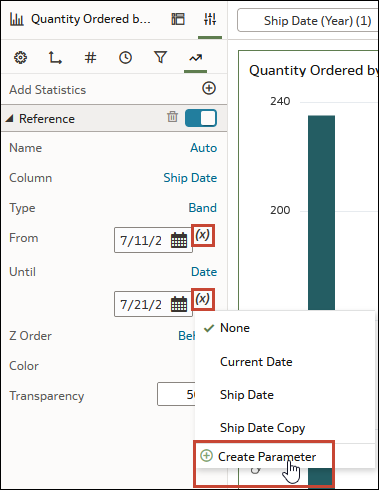

  2. クリックしてビジュアライゼーションを選択し、「文法」パネルで「プロパティ」をクリックし、次に「分析」をクリックします。
  3. 基準線の場合、「値」フィールドに移動します。基準範囲の場合、「自」および「至」フィールドに移動して「(x)」(パラメータにバインド)をクリックします。
  4. 「パラメータの作成」をクリックし、パラメータを作成して基準線または範囲にバインドします。
    「パラメータにバインド」ボタン
