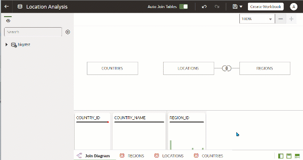

Quando você inclui um conjunto de dados em uma pasta de trabalho, o Painel de Dados do Editor de Pasta de Trabalho exibe as tabelas do conjunto de dados como pastas e na mesma ordem em que você as adicionou ao conjunto de dados.
Nas Guias da Página da Tabela do editor de Conjunto de Dados, você pode arrastar e soltar as tabelas em uma ordem que facilite a localização das pastas e colunas que você usa com maior frequência nas visualizações.
  1. Na Home page, clique em Navegador e depois clique em Dados.
  2. Clique na guia Conjuntos de Dados.
  3. Localize o conjunto de dados que deseja abrir, clique em Ações e clique em Abrir.
  4. Nas Guias da Página da Tabela localize a tabela que deseja reposicionar.
  5. Clique e segure e arraste e solte a tabela para outra posição na barra de guias.
  6. Clique em Salvar Conjunto de Dados.
