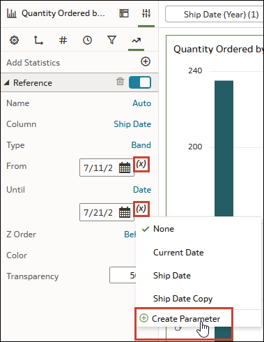

  2. Clique para selecionar a visualização e, no Painel Gramática, clique em Propriedades e em Funções Analíticas.
  3. Para uma linha de referência, vá para o campo Valor ou, para uma faixa de referência, vá para os campos De e Até e clique em (x) Vincular a Parâmetro.
  4. Clique em Criar Parâmetro para criar e vincular o parâmetro à linha ou faixa de referência.
    Botão Vincular a parâmetro
    O nome do novo parâmetro corresponde ao nome da coluna.
