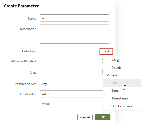

  4. No campo Nome, digite um nome exclusivo.
  5. Clique em Tipo de Dados e escolha o tipo de dados que você deseja que o parâmetro aceite.
    Opções de seleção de tipo de dados
  6. No campo Valores Disponíveis, selecione como deseja especificar o valor do parâmetro.
  7. No campo Valor Inicial, escolha como deseja que o valor inicial do parâmetro seja determinado. Se você não quiser usar um valor inicial, selecione Valor e deixe o valor em branco.
  8. Clique em OK.
