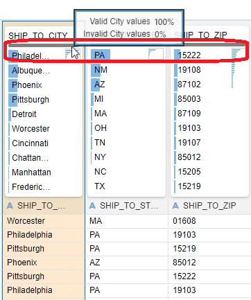

  2. Use os insights de qualidade para obter uma avaliação instantânea da qualidade do conteúdo dessa coluna com base em um entendimento semântico profundo dos dados.
    Histogramas e gráficos de insights de qualidade
    Por exemplo, passe o mouse sobre uma barra de qualidade para ver quantos valores válidos e inválidos estão na coluna.
    Insights de qualidade, barra de qualidade
