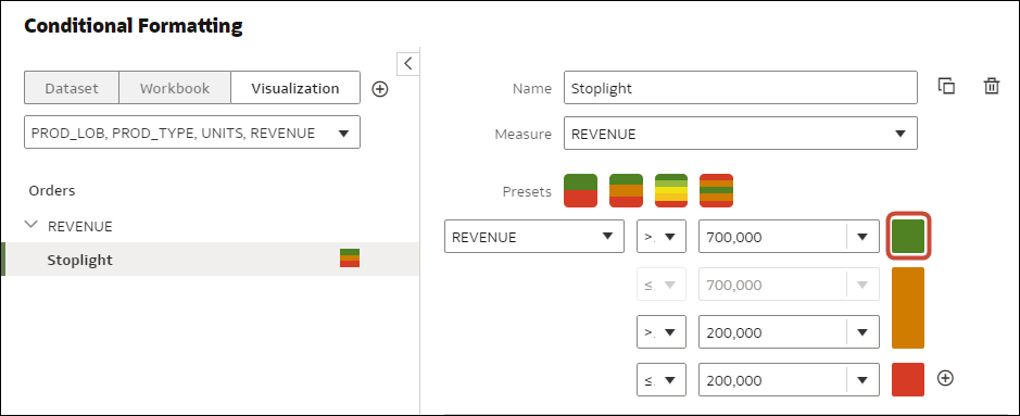

在此示例中,除了交通灯格式设置外,您还使用表情符号突出显示收入超过 700,000 的产品类型,例如音频、手机和配件。
下面介绍了如何使用条件格式设置对话框配置此示例。
  • 创建规则并单击预设项中的 3 步阈值
  • 选择 REVENUE 作为度量,并将阈值配置为大于 700,000、介于 200,000 和 700,000 之间以及小于 200,000。
  • 单击大于 700,000 的阈值对应的格式
  • 依次单击图标表情符号,然后选择微笑表情符号。
