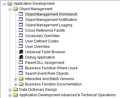

- No menu Desenvolvimento de Aplicativos (GH902), expanda a pasta Gerenciamento de Objetos, selecione o aplicativo Workbench de Gerenciamento de Objetos (P98220) ou navegue até OMW pelo Caminho Rápido.

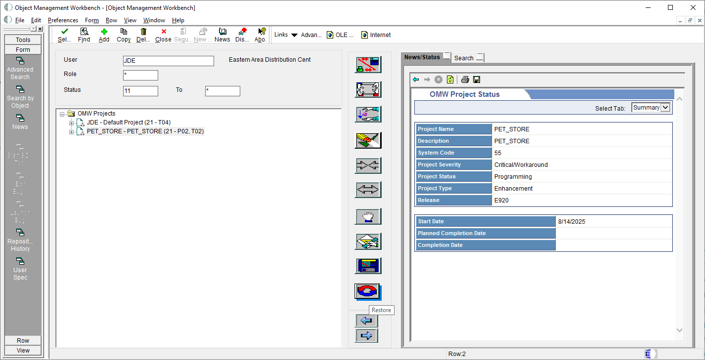

Navegação até o Object Management Workbench (P98220) - Clique em Adicionar no menu.

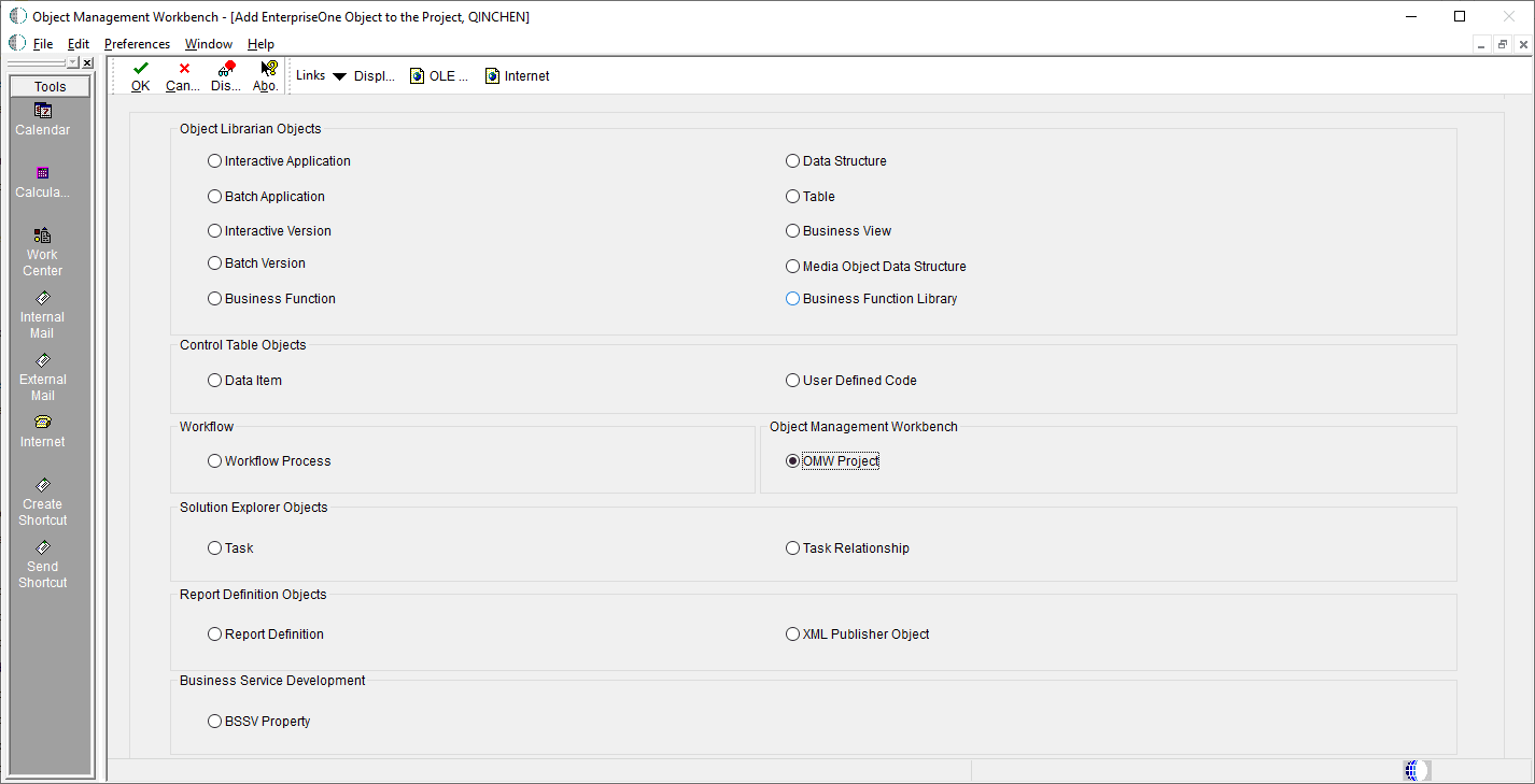

Bancada de Trabalho de Gerenciamento de Objetos - Selecione Projeto do OMM e clique em OK.

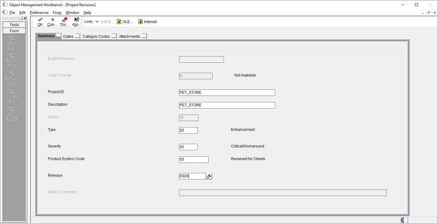

Object Management Workbench - Adicionar Objeto EnterpriseOne ao Projeto - Preencha os campos obrigatórios na guia Resumo e clique em OK.

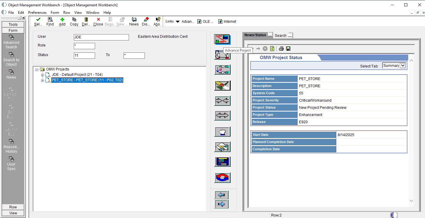

Object Management Workbench - Revisões do Projeto - Selecione o projeto PET_STORE em Projetos OMW e clique em Projeto Avançado.

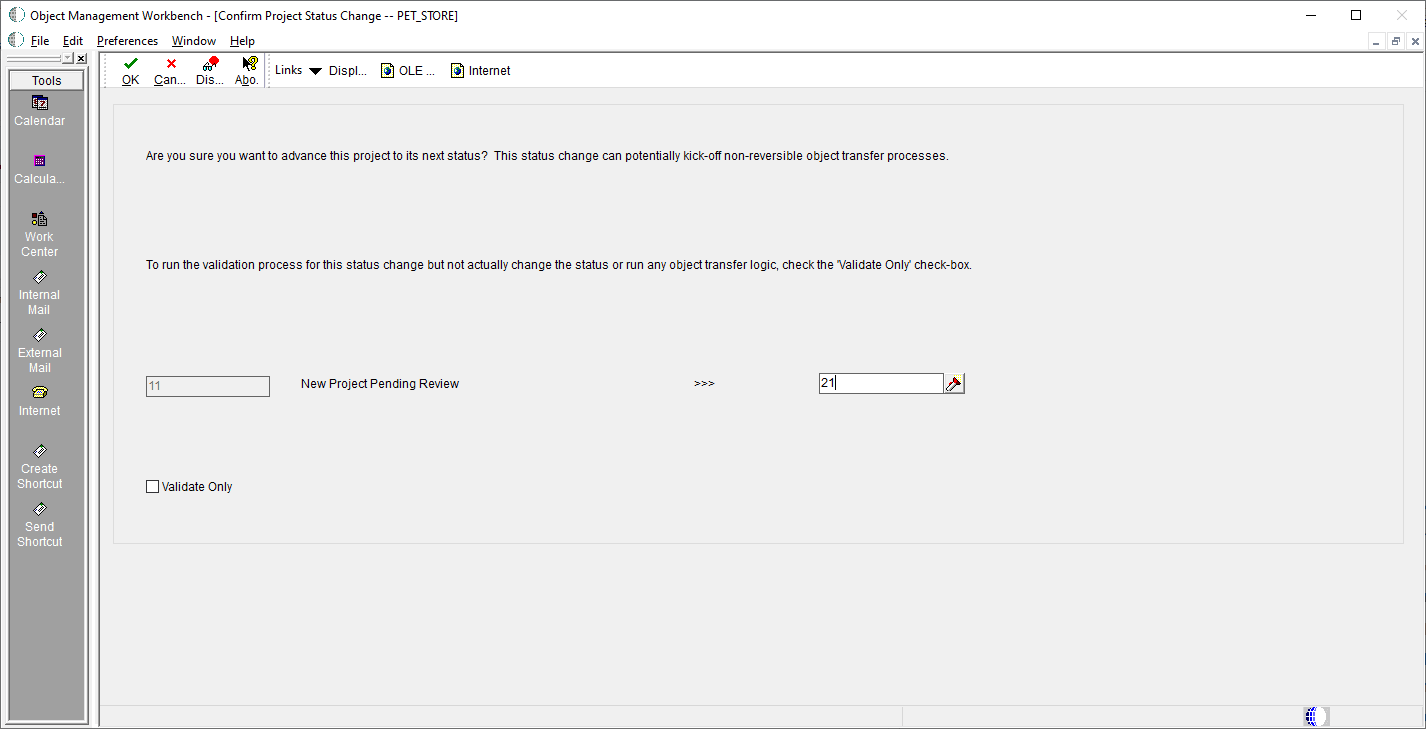

Object Management Workbench - Projeto Avançado - Digite 21 e clique em OK.
Object Management Workbench - Confirmar Alteração do Status do Projeto - Selecione o projeto PET_STORE e clique em Restaurar.

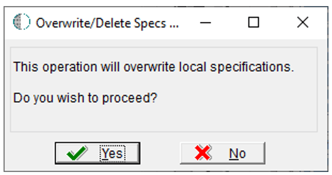

Bancada de Trabalho de Gerenciamento de Objetos - Restauração - Clique em Sim para confirmar.
Substituir/Excluir Especs - Clique em Sim para usar o arquivo de análise do projeto.
Tipo de Restauração - Selecione o arquivo PRJ_PET_STORE_60_99.par e clique em Abrir para restaurar.

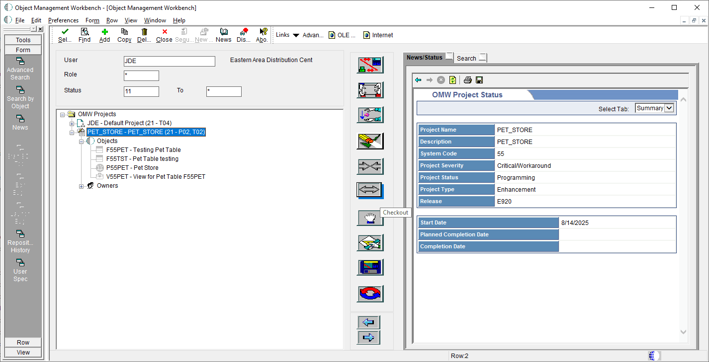

- Selecione o projeto PET_STORE e clique em Check-out.
Bancada de Trabalho de Gerenciamento de Objetos - Finalização - Repita as Etapas de 8 a 11 para restaurar o projeto PET_STORE novamente.
- Clique em Localizar para atualizar.
- Selecione o projeto PET_STORE e clique em Fazer Check-in.
Destaque do Projeto - Check-in - Clique em Localizar para atualizar.

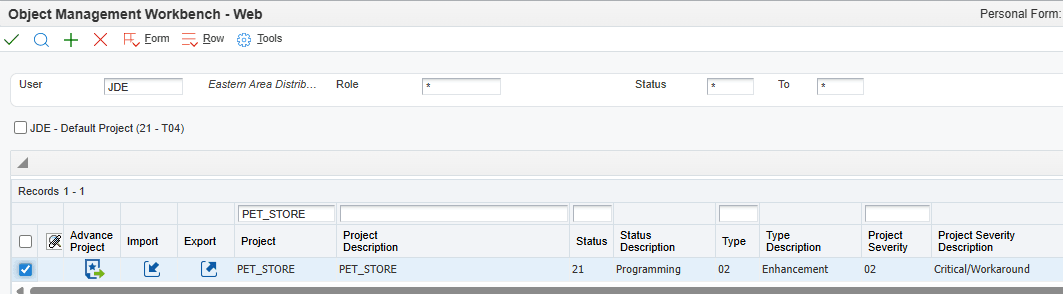

- Navegue para P98220W (Object Management Workbench – Web) a partir do Caminho Rápido.

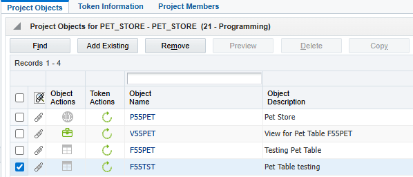

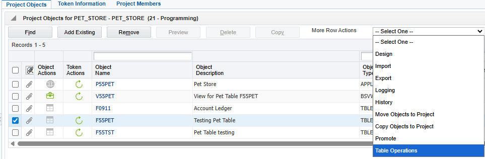

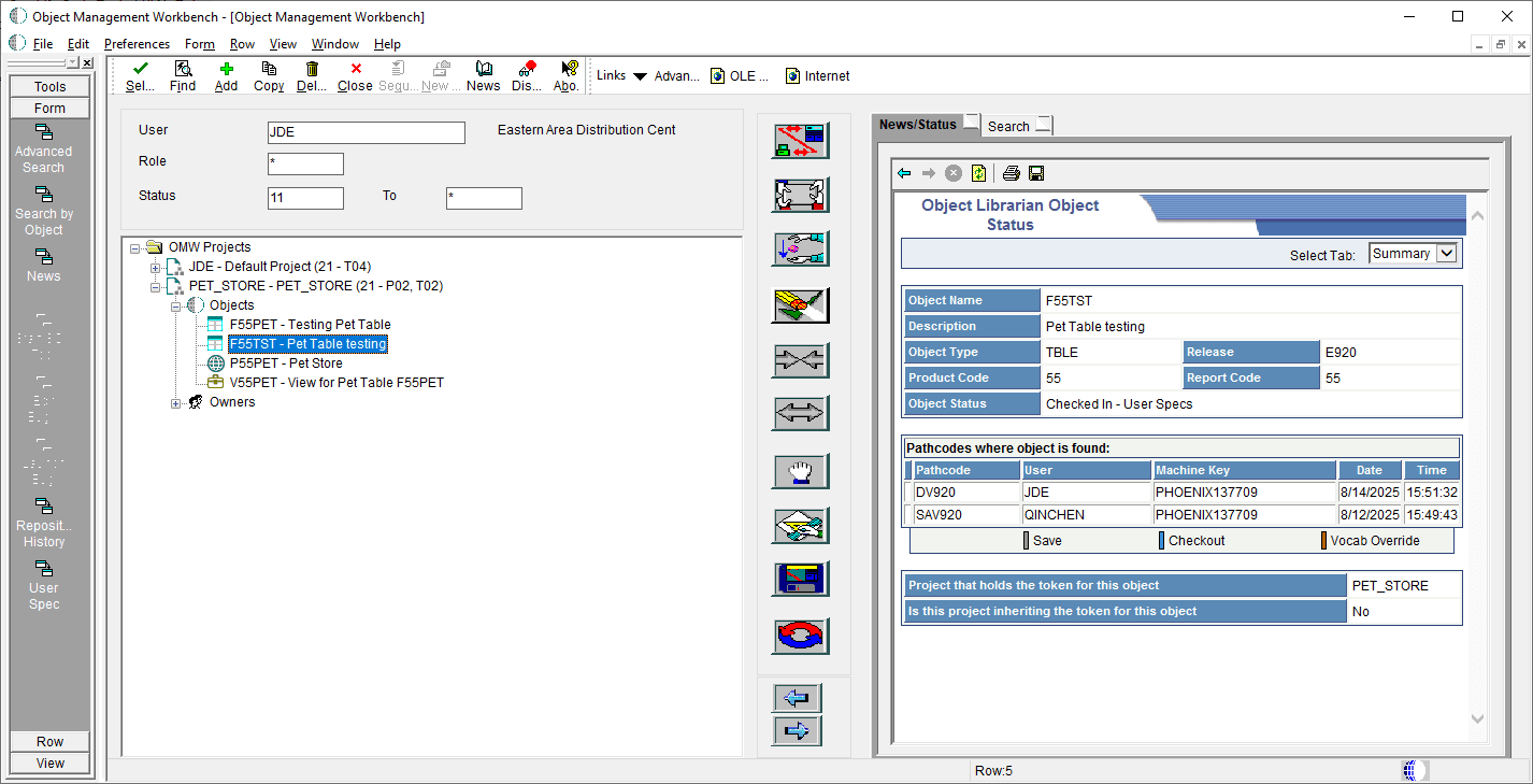

- No formulário Object Management Workbench – Web, digite PET_STORE na linha QBE do projeto e clique em Localizar. Selecione o projeto PET_STORE.
Workbench de Gerenciamento de Objetos -Web - Na guia Objetos do Projeto, selecione F55TST e clique em Operações de Tabela na lista drop-down Ações de Mais Linhas.

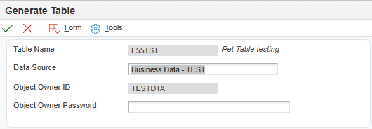

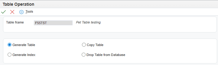

Selecionar Operações da Tabela - Selecione Gerar Tabela e clique em OK.
Janela Operações de Tabela - Verifique a Origem de Dados de destino e clique em OK.

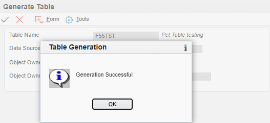

Gerar Tabela - Verifique o resultado e clique em OK para concluir.
Resultado da Geração de Tabela

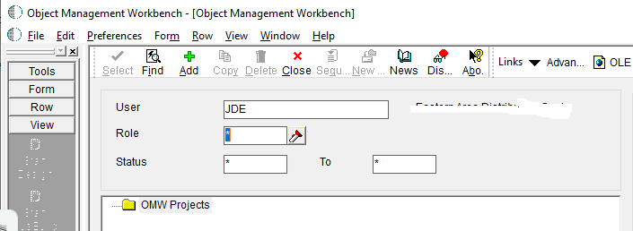

- Navegue até OMW (Object Management Workbench) no Caminho Rápido.
- No formulário Bancada de Trabalho do Object Management, localize o projeto PET_STORE.

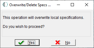

- Clique em Sim para confirmar a ação na janela Substituir/Excluir Especs.
Substituir/Excluir Especificações - Clique em Sim para usar o arquivo de análise de objeto.

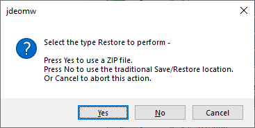

Tipo de Restauração - Restaure o arquivo modified TBLE_F55TST_60_99.par (com alterações de Índice) para testar Generate Index.

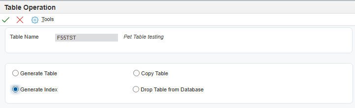

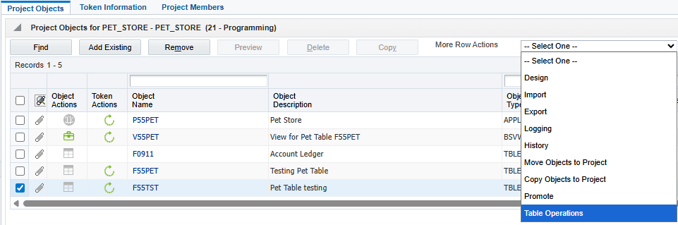

- Na guia Objetos do Projeto, selecione F55TST e clique em Operações da Tabela na lista drop-down Mais Ações da Linha.

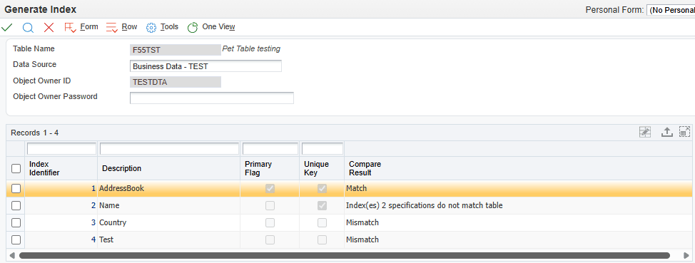

Selecionar Operações da Tabela - Selecione Gerar Índice na Operação de Tabela e clique em OK.

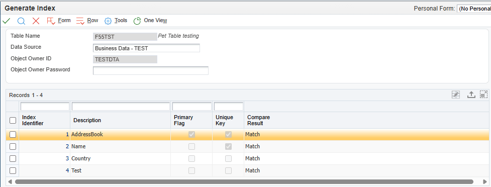

Janela Operações de Tabela - Verifique a Origem de Dados e o Resultado da Comparação de destino na janela Gerar Índice.

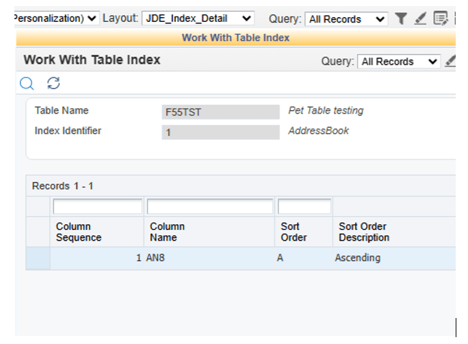

Gerar Índice - Os detalhes do índice da tabela são exibidos usando o Layout (JDE_Index_Detail).

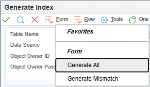

Trabalhar com Índice de Tabela - No menu Formulário, clique em Gerar Tudo.
Opção Generate All - Verifique o resultado e clique em OK.

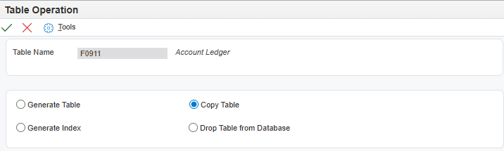

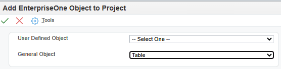

Objetos do Projeto - Na guia Objetos do Projeto, clique em Adicionar Existente. Na janela Adicionar Objeto EnterpriseOne ao Projeto, selecione Tabela no campo Objeto Geral e clique em OK.
Adicionar Objeto EnterpriseOne ao Projeto - Procure e selecione uma tabela existente (por exemplo, F0911 – Account Ledger) e clique em OK.
Pesquisar e Selecionar Recurso de Gerenc. Bibliotecas de Objetos - Na guia Objetos do Projeto, selecione F0911 e clique em Operações de Tabela na lista drop-down Mais Ações de Linha.

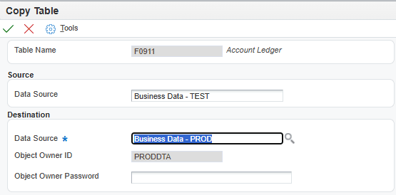

Objetos do Projeto - Na janela Operação da Tabela, selecione Copiar Tabela e clique em OK.
Operação da Tabela - Selecione e verifique a Origem e a Origem de Dados de Destino e clique em OK.

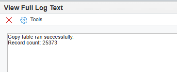

Copiar Tabela - Clique em OK.

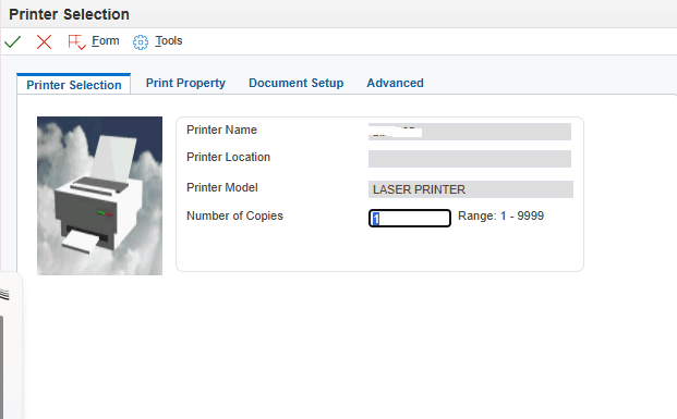

Seleção de Impressora - Verifique o resultado e clique em OK.

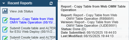

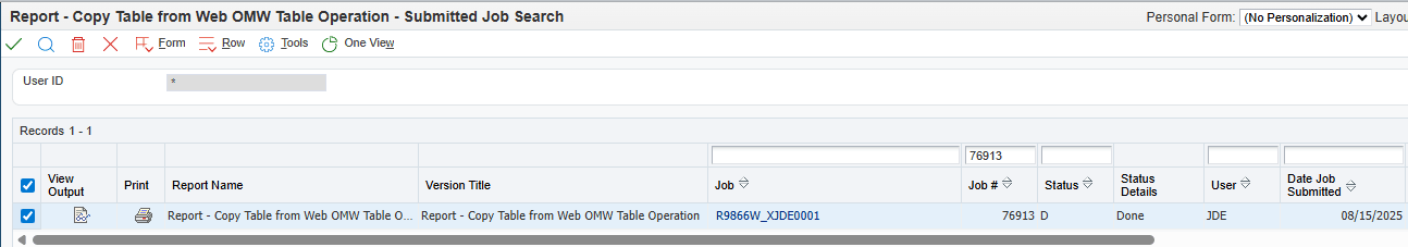

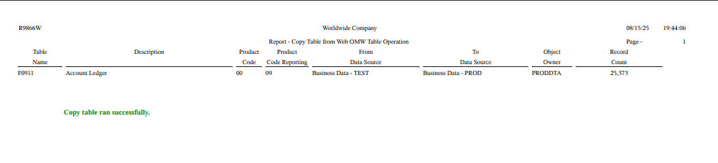

Cópia da Tabela - Navegue até Exibir Status do Job para verificar os resultados no Relatório R9866W|XJDE0001.
Exibir Status do Job - Clique em Exibir Saída na coluna da grade quando o Status for alterado para 'D' (Concluído).
Relatório - Copiar Tabela da Operação da Tabela Web OMW - Pesquisa de Ordem de Produção Submetida - Verifique os resultados.
Copiar Relatório de Tabela

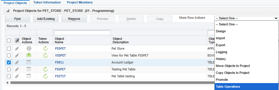

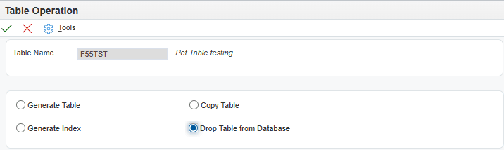

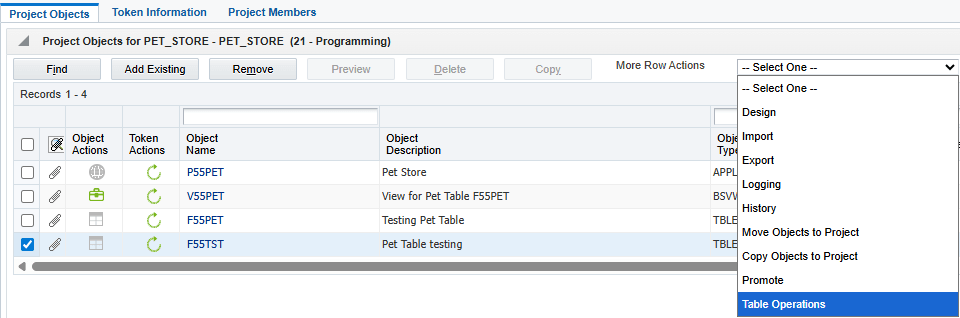

- Na guia Objetos do Projeto, selecione F55TST e, em seguida, selecione Operações de Tabela na lista drop-down Mais Ações de Linha.

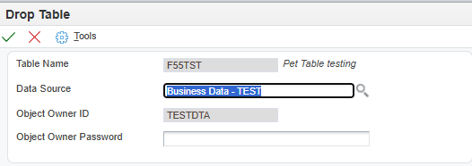

Operações de Tabela - Na janela Operações de Tabela, selecione Eliminar Tabela do Banco de Dados e clique em OK.
Janela Operações de Tabela - Altere a Origem de Dados de destino para Dados de Negócios - TESTE e clique em OK.
Eliminar Tabela - Verifique os resultados e clique em OK para concluir.
Resultado da Tabela de Eliminação

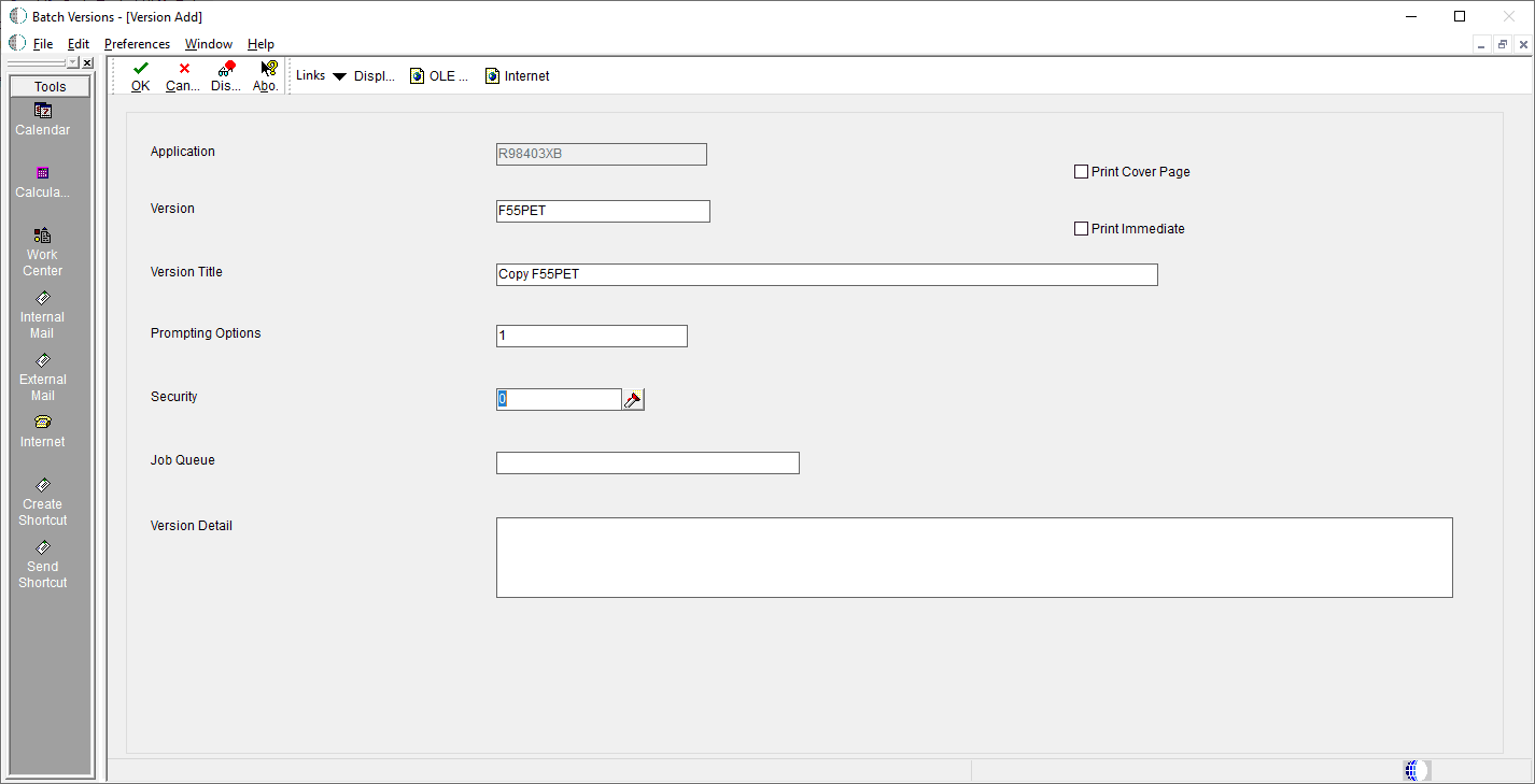

- Navegue até BV (Versões em Lote) no Caminho Rápido.

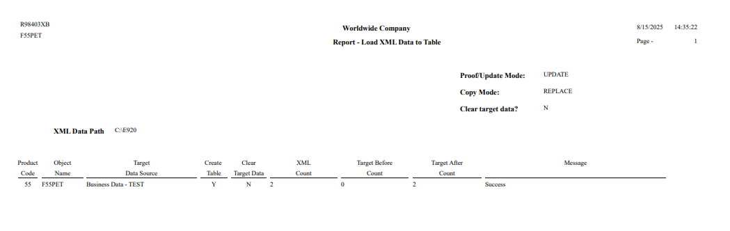

- No campo Aplicativo em Batch, digite R98403XB (Carregar Dados XML na Tabela) e clique em Localizar.
- Clique em Adicionar para adicionar a versão F55PET (Copiar XML F55PET para Tabela).

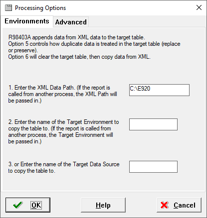

Versões em Lote Observação: Copie F55PET.xml salvo em C:\E920 (no cliente de desenvolvimento). - Defina as opções de processamento.
Opções de Processamento - Ambiente

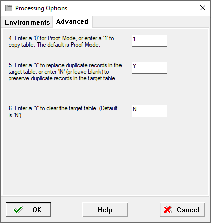

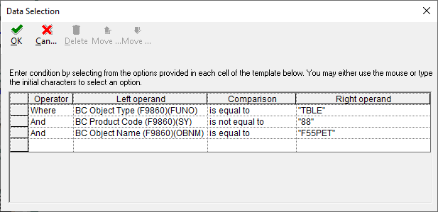

Opção de Processamento - Avançado - Defina a Seleção de Dados.
Seleção de dados - Execute/envie UBE R98403XB | F55PET e verifique o resultado.

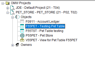

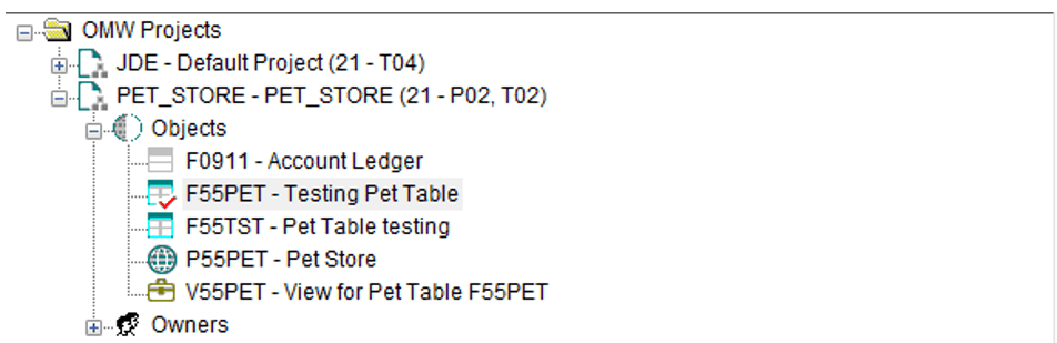

Relatório - Tabela de Dados - Navegue até o OMW (Object Management Workbench) usando o Caminho Rápido.
- No form Bancada de Gerenciamento de Objetos, localize o projeto PET_STORE.

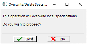

- No projeto PET_STORE → Objetos, selecione F55PET e clique em Check-out.
Janela Substituir/Excluir Especificações
Pasta de Projeto - Selecione F55PET novamente e clique em Restaurar.
- Clique em Sim para confirmar a substituição e clique em Sim novamente para usar o arquivo de objeto (.par).
Janela Substituir/Excluir Especs
Tipo de Restauração - Restaure o arquivo modified TBLE_F55PET_60_99.par que inclui as colunas recém-adicionadas para testar a funcionalidade *ALTER TABLE.

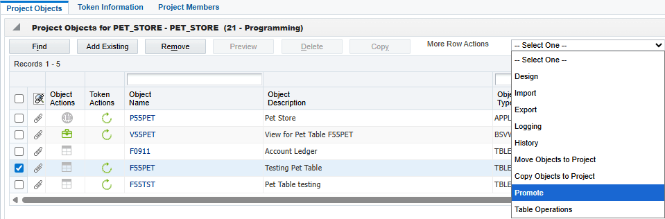

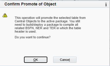

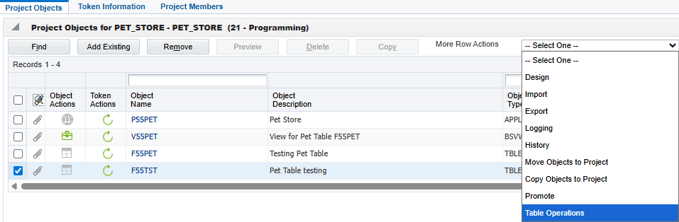

- Na guia Objetos do Projeto, selecione F55PET e clique em Promover na lista drop-down Mais Ações da Linha.
Selecionar Promover - Clique em OK para confirmar a operação na caixa de diálogo Confirmar Promoção do Objeto.
Confirmar Promoção de Objetos - Na guia Objetos do Projeto, selecione F55PET novamente e, em seguida, selecione Operações de Tabela na lista drop-down Ações de Mais Linhas.

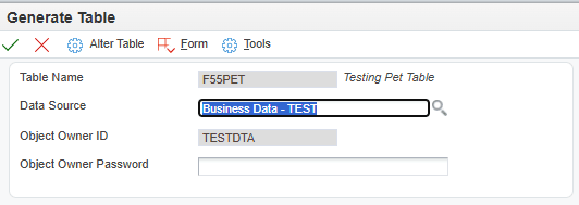

Selecionar Operações da Tabela - Na janela Operações de Tabela, selecione Gerar Tabela e clique em OK.
Janela Operações de Tabela - Verifique a Origem de Dados de Destino e clique em OK.

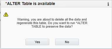

- Se a operação *ALTER for aplicável, o Menu Formulário será exibido automaticamente em Alterar Tabela.
- Clique em OK. Você será solicitado a escolher se deseja executar *ALTER (Sim) ou continuar com uma geração de tabela completa (Não).
- Selecione Alterar Tabela para prosseguir com a operação *ALTER não destrutiva.

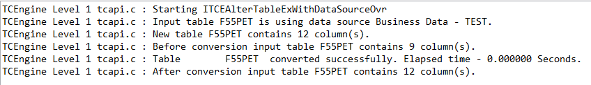

Janela Gerar Tabela - Na caixa de diálogo de confirmação Alterar Tabela está disponível, clique em OK.
Tabela *ALTER - Verifique os resultados e clique em OK.
*Resultado da Tabela ALTER - Revise o log *ALTER TABLE na pasta PrintQueue no servidor empresarial para garantir que a operação seja concluída com sucesso.
Log da Tabela *ALTER
Exibir Log

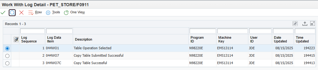

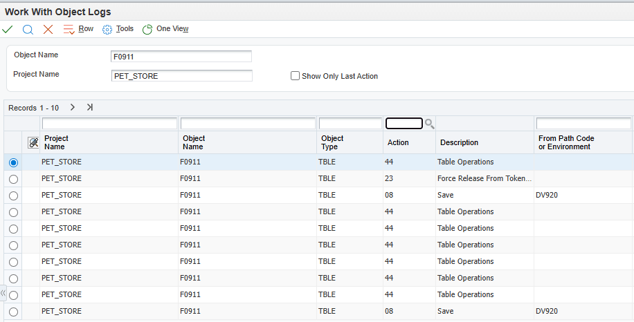

- No formulário Object Management Workbench – Web, digite PET_STORE na linha QBE do projeto, clique em Localizar e selecione o projeto PET_STORE.

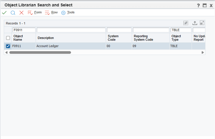

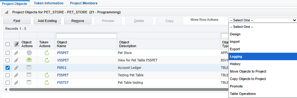

- Na guia Objetos do Projeto, selecione F0911 e, em seguida, escolha Log na lista drop-down Mais Ações da Linha.
Selecionar Opção de Log - No formulário Trabalhar com Logs de Objeto, clique em Localizar para recuperar as entradas de log.
- Localize e selecione a entrada com Ação = 44 (Operações de Tabela) e clique em Selecionar.
Trabalhar com Logs de Objeto - Selecione cada linha para revisar os detalhes do log e clique em Selecionar para exibir mais informações.
Trabalhar com Detalhes do Log
Exibir Texto Completo do Log
