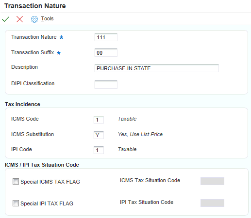

Acesse a tela Natureza da Operação.
Tela Natureza da Operação
Insira o código de três caracteres que identifica o tipo de transação para fins tributários. Para inserir valores para o código de natureza da operação, use esta convenção: X.YY. X define a origem da transação (entrada ou saída). Os valores de X são:
1: Entrada, dentro do estado

YY define a transação como um todo, como, por exemplo, uma transação de venda.
Exemplos de códigos da natureza da operação incluem:
511: Vendas dentro do estado

Sufixo da Transação
Insira um valor para preencher esse campo de dois caracteres junto com o código de natureza da operação, a fim de identificar as implicações complementares de um tipo de transação. Por exemplo: o sufixo pode indicar que um determinado tipo de transação representa uma alteração no estoque ou que uma transação está qualificada para um determinado tipo de imposto.

Classificação DIPI
Insira o código da Classificação DIPI, que é um campo alfanumérico de 4 caracteres que você pode usar para geração de relatórios tributários. Utilize esse código para vincular o produto ao código de Natureza da Operação.
Código de ICMS
Insira um código que indica como o ICMS é aplicado. Você pode configurar os códigos necessários na tabela de UDCs Códigos de ICMS - Valor Fiscal (76/II). O sistema usa o código ao calcular o imposto ICMS e ao imprimir livros fiscais.
Substituição de ICMS
Insira um código que especifique se um cliente ou produto está sujeito à substituição do imposto. Os valores são:

Código do IPI
Insira um código que indique como o IPI será apurado. Esse código determina em qual coluna do Livro Fiscal de Entrada/Saída o sistema imprimirá o valor do IPI. É necessário digitar um código existente na tabela UDC Valor Fiscal do Código do IPI (76/IP). Os valores são:

Indicador de Imposto ICMS Especial
Selecione para ativar o campo Código de Situação Tributária do ICMS.
Insira um valor existente na tabela de UDCs Consolidação de Impostos (76/ST) para especificar uma situação tributária especial. Veja alguns exemplos de valores com código fixo:
