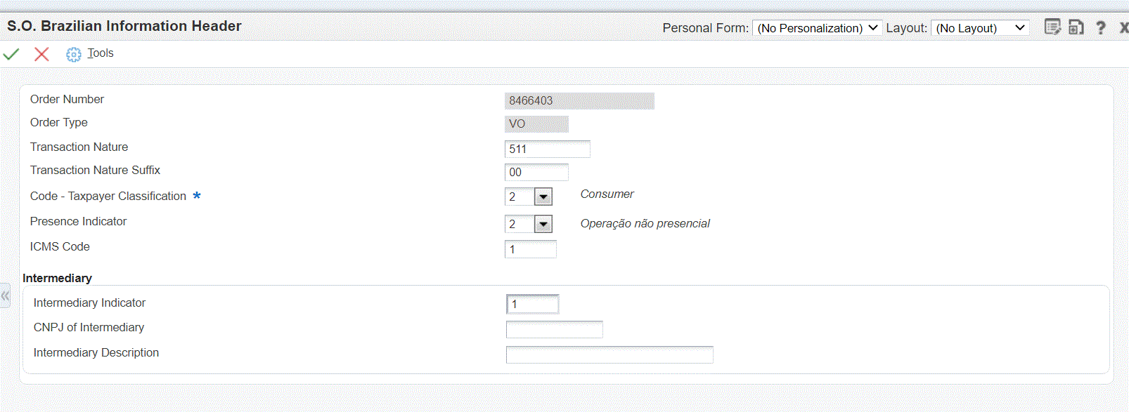

Acesse a tela Informações do Cabeçalho do Pedido de Vendas - BR.
Incluir e verificar o código de natureza da operação e o sufixo de natureza da operação.
- Código - Classificação de Contribuinte
Este campo é obrigatório quando você insere pedidos de vendas e recupera o tipo de contribuinte do campo Classe de Contribuinte no programa Informações Locais do Cadastro Geral com valores de tipo do contribuinte da entidade Destinatário. O sistema usa essas informações para determinar se os pedidos de vendas imprimem informações detalhadas sobre os impostos aplicáveis. Os valores são:
1: Contribuinte - O sistema não imprime informações detalhadas sobre os impostos aplicáveis no Pedido de Vendas.
2: Cliente - O sistema imprime informações detalhadas sobre impostos aplicáveis no Pedido de Vendas.
Em branco: Se o valor recuperado das Informações Locais do Cadastro Geral for um 3 que identifica a Classificação de Contribuinte como Contribuinte/Cliente, o sistema substituirá esse valor por um 2 para Cliente.
- Indicador de Presença
Este campo recupera o valor preferencial das opções de processamento ou você pode digitar um valor da tabela UDC Indicador de Presença (76B/PR). O sistema usa essas informações para indicar a presença do cliente no momento da compra. Se o valor selecionado tiver 1 no Código de Tratamento Especial, isso significa que o cliente está presente no momento da transação. O sistema usa essas informações para validar se a nota fiscal é de um cliente final.
- Indicador Intermediário (Atualização da Versão 9.2)
Informe um valor neste campo para indicar a presença do intermediário ou mercado. Os valores válidos são 0 e 1.
Se o valor selecionado for 0, isso significa que a operação está sem um intermediário no site ou mercado.
Se o valor selecionado for 1, isso significa que a operação está com intermediários ou mercado.Observação: O valor do Indicador de Intermediário deve ser definido como 1, se o valor do Indicador de Presença estiver definido como 2, 3, 4 ou 9.Se o valor do Indicador de Intermediário for definido como 1, certifique-se de inserir a Identificação do Contribuinte Intermediário e a Descrição do Intermediário.
- CNPJ do Intermediário (Atualização da Versão 9.2)
Informe o número do CNPJ (Identificação tributária) do intermediário envolvido na transação. Este será um campo obrigatório se o valor do Indicador de Intermediário for definido como 1.
- Descrição do Intermediário (Atualização da Versão 9.2)
Informe o nome de usuário ou identificação do perfil do vendedor no sie do intermediário. Este será um campo obrigatório se o valor do Indicador de Intermediário for definido como 1.

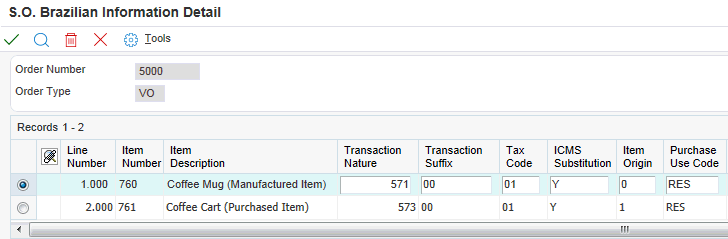

Após inserir as informações necessárias, clique em OK para acessar a Tela Detalhes de Informações de Pedidos de Venda do Brasil. Preencha todas as informações necessárias e clique em OK.
