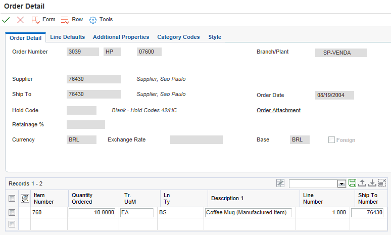

Acesse a tela Cabeçalho do Pedido.
- Natureza da Operação
Insira um código de três caracteres utilizado para fins tributários e que identifica um tipo de transação. Use esta convenção: X.YY, em que X define a origem da transação (entrada ou saída) e YY define a transação como um todo como, por exemplo, uma transação de vendas (511 para uma venda dentro do estado e 611 para uma venda fora do estado). Os valores de X são:
1: Entrada, dentro do estado.
2: Entrada, de outros estados.
3: Entrada e importação.
5: Saída, dentro do estado.
6: Saída, para outros estados.
7: Saída e exportação.
- Sufixo da Natureza da Operação
Insira um campo de dois caracteres utilizado por você com o código da Natureza da Operação para identificar as implicações complementares de um tipo de transação. Por exemplo, o sufixo pode indicar que um determinado tipo de transação representa uma alteração no estoque ou que uma transação está qualificada para um determinado tipo de imposto. Os valores são:
01: Bônus
02: Demonstração
03: Amostra
04: Mercadoria devolvida
05: Pedidos não atendidos
06: Contribuição
