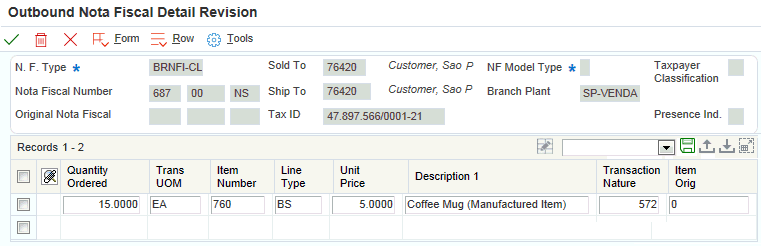

Telas Revisão de Detalhes de Nota Fiscal de Entrada e Revisão de Detalhes de Nota Fiscal de Saída
Os termos a seguir são exibidos nas telas Revisão de Detalhes de NF de Entrada e Revisão de Detalhes de NF de Saída.
Tela Revisão de Detalhes de NF de Saída
