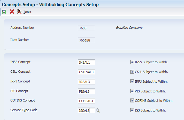

Configuração de Conceitos de Retenção da Venda de Serviços
Acesse a tela Configuração de Conceitos de Retenção.
Número do Cadastro Geral
Digite o número do cadastro geral da companhia para o qual os tipos de impostos se aplicam. Deixe este campo em branco para associar somente um número de item ao tipo de retenção.
Observação: Você pode configurar os conceitos de retenção somente por companhia e/ou por número do item Digite os valores nos campos Número do Cadastro Geral e Número do Item para associar a retenção à combinação de cadastro geral e número do item. O campo Número do Cadastro Geral ou o campo Número do Item deve ser preenchido. No mínimo, você deve preencher o campo Número do Cadastro Geral ou Número do Item.
Número do Item
Digite o número do item curto do serviço para o qual o imposto de retenção se aplica. Deixe este campo em branco para associar somente um registro de cadastro da companhia ao tipo de retenção.
Observação: Você pode configurar os conceitos de retenção somente por companhia e/ou por número do item Digite os valores nos campos Número do Cadastro Geral e Número do Item para associar a retenção à combinação de cadastro geral e número do item. No mínimo, você deve preencher o campo Número do Cadastro Geral ou Número do Item.
Conceito de INSS
Digite um código de imposto que existe na tabela F76B0401 para retenção de INSS. Você configura tipos de códigos de impostos no programa Verificação de Códigos Tributários do C/P. É necessário selecionar a opção Sujeito à Retenção de INSS antes de digitar um valor neste campo. O sistema usa o valor configurado como predeterminado quando você digita os pedidos de vendas de serviços.
Sujeito à Retenção de INSS (Sujeito à retenção de INSS)
Selecione esta opção para que o sistema calcule a retenção deste tipo de imposto ao executar o programa Geração de Notas Fiscais. É necessário selecionar esta opção antes de digitar um valor no campo Conceito de INSS.
Conceito de CSLL
Digite um código de imposto que existe na tabela F76B0401 para retenção de CSLL. Você configura tipos de códigos de impostos no programa Verificação de Códigos Tributários do C/P. É necessário selecionar a opção Sujeito à Retenção de CSLL antes de digitar um valor neste campo. O sistema usa o valor configurado como predeterminado quando você digita os pedidos de vendas de serviços.
Sujeito à Retenção de CSLL (Sujeito à retenção de CSLL)
Selecione esta opção para que o sistema calcule a retenção deste tipo de imposto ao executar o programa Geração de Notas Fiscais. É necessário selecionar esta opção antes de digitar um valor no campo Conceito de CSLL.
Conceito de IRPJ
Digite um código de imposto que existe na tabela F76B0401 para retenção de IRPJ. Você configura tipos de códigos de impostos no programa Verificação de Códigos Tributários do C/P. É necessário selecionar a opção Sujeito à Retenção de IRPJ antes de digitar um valor neste campo. O sistema usa o valor configurado como predeterminado quando você digita os pedidos de vendas de serviços.
Sujeito à Retenção de IRPJ (Sujeito à retenção de IRPJ)
Selecione esta opção para que o sistema calcule a retenção deste tipo de imposto ao executar o programa Geração de Notas Fiscais. É necessário selecionar esta opção antes de digitar um valor no campo Conceito de IRPJ.
Conceito de PIS
Digite um código de imposto que existe na tabela F76B0401 para retenção de PIS. Você configura tipos de códigos de impostos no programa Verificação de Códigos Tributários do C/P. É necessário selecionar a opção Sujeito à Retenção de PIS antes de digitar um valor neste campo. O sistema usa o valor configurado como predeterminado quando você digita os pedidos de vendas de serviços.
Sujeito à Retenção de PIS (Sujeito à retenção de PIS)
Selecione esta opção para que o sistema calcule a retenção deste tipo de imposto ao executar o programa Geração de Notas Fiscais. É necessário selecionar esta opção antes de digitar um valor no campo Conceito de PIS.
Conceito de COFINS
Digite um código de imposto que existe na tabela F76B0401 para retenção de COFINS que existe na tabela F76B0401. Você configura tipos de códigos de impostos no programa Verificação de Códigos Tributários do C/P. É necessário selecionar a opção Sujeito à Retenção de COFINS antes de digitar um valor neste campo. O sistema usa o valor configurado como predeterminado quando você digita os pedidos de vendas de serviços.
Sujeito à Retenção de COFINS (Sujeito à retenção de COFINS)
Selecione esta opção para que o sistema calcule a retenção deste tipo de imposto ao executar o programa Geração de Notas Fiscais. É necessário selecionar esta opção antes de digitar um valor no campo Conceito de COFINS.
Código do Tipo de Serviço
Digite um código do tipo de imposto para ISS que existe na tabela Configuração de Impostos por Cidade e Serviço (F76B409). Você configura códigos do tipo de serviço no programa Configuração de Impostos por Cidade e Serviço (P76B409). É necessário selecionar a opção Sujeito à Retenção de ISS antes de digitar um valor neste campo.
Sujeito à Retenção de ISS (Sujeito à retenção de ISS)
Selecione esta opção para que o sistema calcule a retenção deste tipo de imposto ao executar o programa Geração de Notas Fiscais. É necessário selecionar esta opção antes de digitar um valor no campo Código do Tipo de Serviço.
