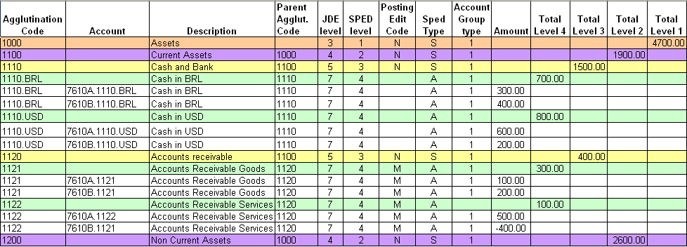

Este gráfico mostra um exemplo de como o sistema determina as contas a serem incluídas para contabilidade SPED. As contas com campos não coloridos aparecem no bloco l. As contas nos campos coloridos aparecem no bloco J.
Exemplo de contas
