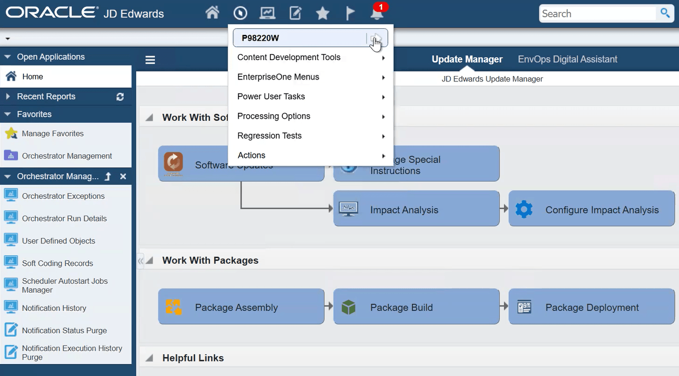

  1. Efetue sign-in no cliente Web EnterpriseOne.
  2. Na Home page do EnterpriseOne, clique no ícone Navegador e informe P98220W para acessar a Bancada de Gerenciamento de Objetos - Web.
    Home Page do EnterpriseOne

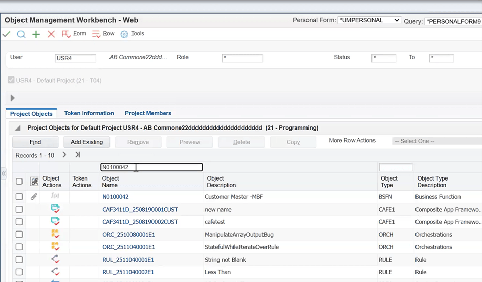

  4. No Object Management Workbench - Web, verifique se um projeto padrão está selecionado ou, se necessário, selecione outro projeto.
  5. Na guia Objetos do Projeto, selecione Adicionar Existente.
    Bancada de Trabalho de Gerenciamento de Objetos - Web

    Como alternativa, você pode selecionar um objeto existente pesquisando o objeto usando a opção de pesquisa.
    1. Informe um nome de objeto no campo Nome do Objeto (por exemplo, N0100042) e clique em Localizar.
    2. Selecione a linha do objeto.
    3. Clique em OK.
    Opção de Pesquisa no Object Management Workbench - Web

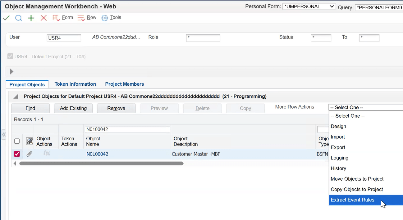

  10. Na guia Objetos do Projeto, clique em Localizar se o objeto não for exibido na grade.
  11. Selecione a linha do objeto. (Selecione apenas uma linha).
  12. No menu suspenso Mais Ações de Linha, selecione Extrair Regras de Evento.
    Regras de Evento de Extração

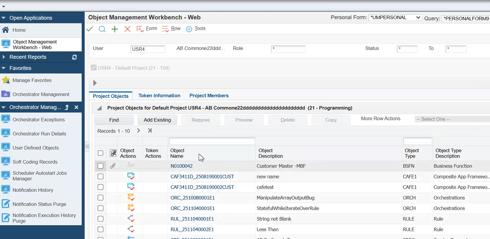

  14. No diálogo de confirmação, clique em OK.
    Caixa de diálogo Confirmação
  16. Na página Download de Arquivo, selecione clique aqui ou selecione o nome do arquivo destacado.
  17. A Descrição de img6.png é a seguir
    Página Download de Arquivo
