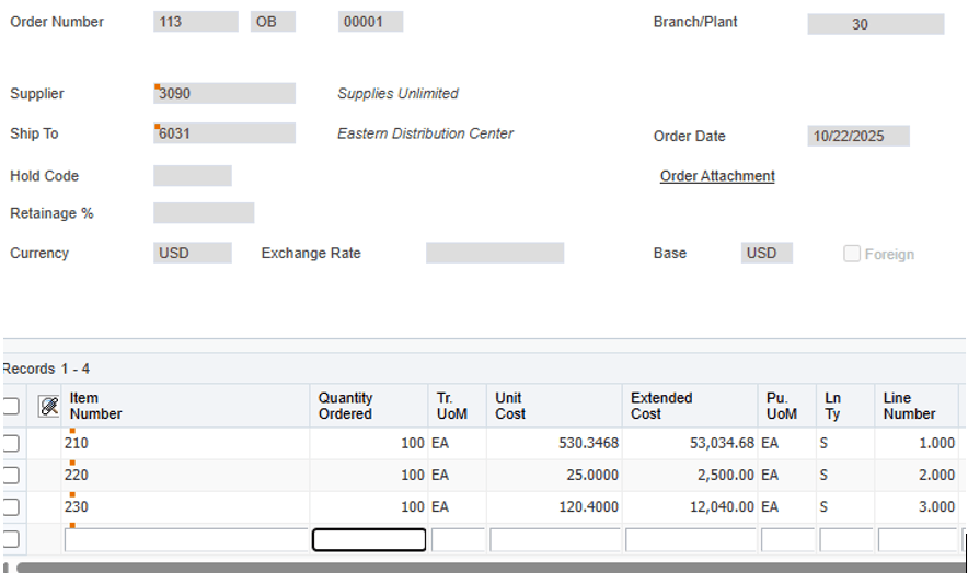

A. Criar Dois Pedidos de Compras em Aberto
  1. Acesse o cliente Web do EnterpriseOne.
  2. Na Home page do EnterpriseOne, clique em Navegador e informe P4310 ZJDE0006 em Caminho Rápido.
  3. Em Trabalhar com Cabeçalhos de Ordem, clique em Adicionar. O formulário Detalhes da prescrição é exibido.
  4. Informe os seguintes valores:
    • Fornecedor: 3090
    • Ramificação/Fábrica: 30
  5. Clique em OK.
  6. Na grade, adicione três linhas com os seguintes detalhes:
  7. Clique em OK para salvar a ordem e anote o Número da Ordem que você criou.

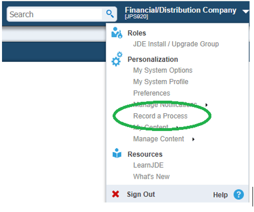

  2. No menu do usuário (canto superior direito), clique em Registrar um Processo para abrir o Process Recorder.

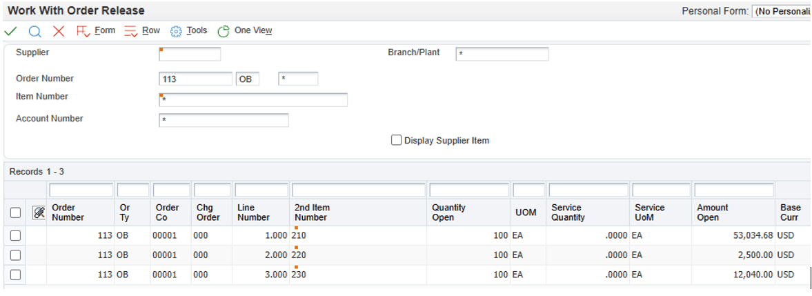

  5. Informe o Número do Pedido do primeiro pedido em aberto (três linhas) e clique em Localizar.

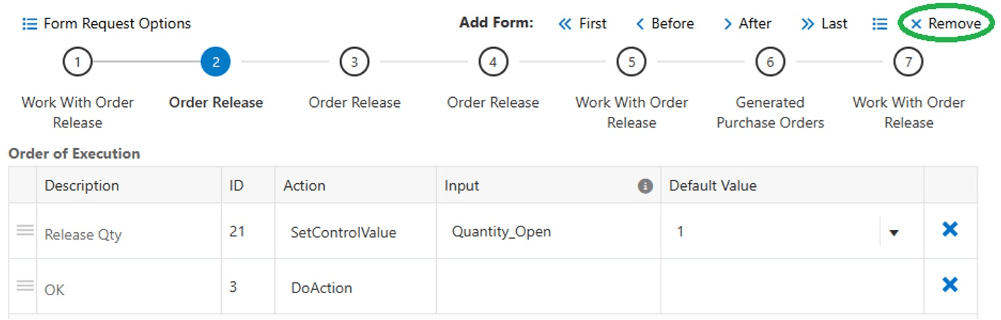

  4. Nos segmentos superiores do formulário, localize o formulário Liberação da Ordem. O processo registrado inclui uma ocorrência de Liberação da Ordem para cada linha selecionada. Neste exemplo, três linhas foram selecionadas, portanto, três ocorrências de Liberação de Ordem foram registradas.
  5. Exclua quaisquer ocorrências adicionais do formulário Liberação da Ordem para que apenas uma permaneça (mantenha uma ocorrência e exclua o restante):
    Remover Liberação da Ordem
    1. Selecione uma etapa Liberação da Ordem, clique em Remover e clique em OK para confirmar. Não importa qual ocorrência você exclua, mas apenas uma ocorrência de Liberação da Ordem deve permanecer.
    2. Repita até que apenas uma etapa de Liberação de Pedido permaneça.
      Liberação de Ordem

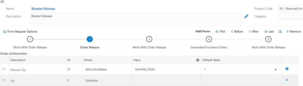

  6. Selecione a etapa restante Liberação da Ordem. Clique no botão Detalhes do Formulário ao lado do botão Remover.
  7. Ative Formulário de Repetição/Opcional e clique em Salvar e Carregar.
  8. No formulário Liberação da Ordem, renomeie a variável de entrada para Qtd. de Liberação para Qtd. de Liberação (em vez de Quantidade_Aberta).
  9. Clique em Salvar para salvar a solicitação de formulário.

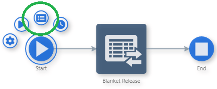

    • Clique duas vezes no nó Iniciar ou selecione o nó e clique em Executar Orquestração.

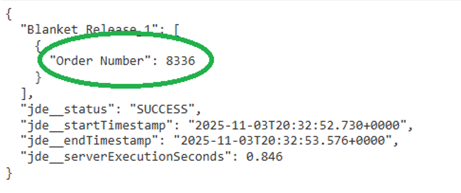

  5. Clique em Executar e anote o Número da Ordem retornado na resposta.
    Número de Ordem

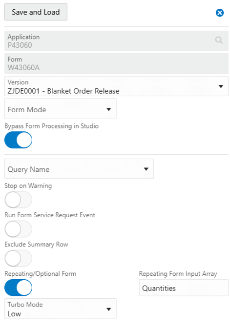

  3. Nos segmentos superiores do form, selecione o form Liberação da Ordem e clique em Detalhes do Formícone de menu.
  4. Na janela Detalhes do Formulário, informe o seguinte valor:
    • Matriz de Entrada de Formulário Repetitivo: Quantidades
    • Isso permite que você informe uma matriz chamada Quantidades que contenha as entradas de variáveis para esse formulário. Nesta tarefa, Release_Qty é o único campo na matriz.
  5. Clique em Salvar e Carregar e em Salvar para salvar a solicitação de formulário.
    Salvar a Solicitação de Formulário

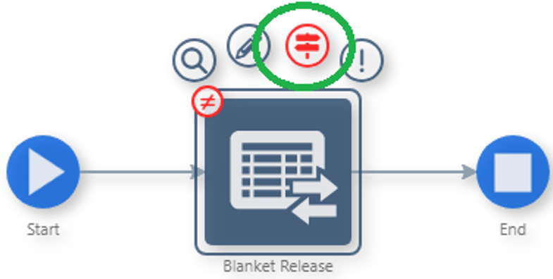

    Observação: a etapa Liberação do Contrato Guarda-Chuva/Cobertura exibe um selo Mapeamentos Quebrados porque a entrada Release_Qty, que estava em uso anteriormente, foi excluída.
  6. Selecione a etapa Liberação do Contrato Guarda-Chuva/Cobertura e clique no ícone Transformações.
  7. No painel Transformações, clique em Adicionar Entradas à Orquestração e, em seguida, clique em Mapa Automático. Isso recria a entrada Release_Qty como parte da matriz Quantities.
  8. Clique em Salvar para salvar a orquestração.

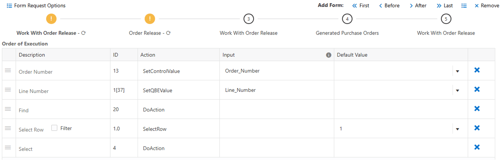

C. Adicionar um Filtro QBE de Número de Linha e Atualizar o Comportamento de Seleção de Grade
  1. Confirme se a opção Trabalhar com Liberação de Ordem ainda está selecionada nos segmentos superiores do formulário.
  2. Em Ações Disponíveis, expanda Trabalhar com Versão de Pedido – QBE.
  3. Localize o Número da Linha (ID 37) e clique em Adicionar Ação (+).
  4. Em Ordem de Execução, selecione a nova linha Número da Linha (normalmente a última linha adicionada) e reposicione-a como a segunda ação na sequência.
  5. Em Ordem de Execução, remova todas as ações Selecionar Todas as Linhas. Selecione cada ação Selecionar Todas as Linhas e clique em Excluir (X).
  6. Em Ações Disponíveis, expanda Trabalhar com Liberação de Ordem – Grade.
  7. Localize Selecionar Linha e clique em Adicionar Ação (+).
  8. Em Ordem de Execução, atualize a ação Selecionar Linha:
    • Desmarque Select_Row na coluna Entrada.
    • Defina o Valor Padrão como 1.
    • Filtrar por Número da Ordem e Número da Linha, a grade deve retornar uma única linha após Localizar.
  9. Reordene as ações para que Selecionar Linha seja executado entre Localizar e Selecionar.

  4. Clique em Salvar e Carregar.
    • Isso permite que você informe uma única matriz que inclua Número da Ordem, Número da Linha e Quantidade.
    • No tempo de execução, os dois primeiros formulários são executados uma vez consecutivamente para cada linha no array Linhas em Aberto. Depois que a matriz é processada, a solicitação de formulário continua a gerar o pedido de compra.
  5. Clique em Salvar para salvar a solicitação de formulário.

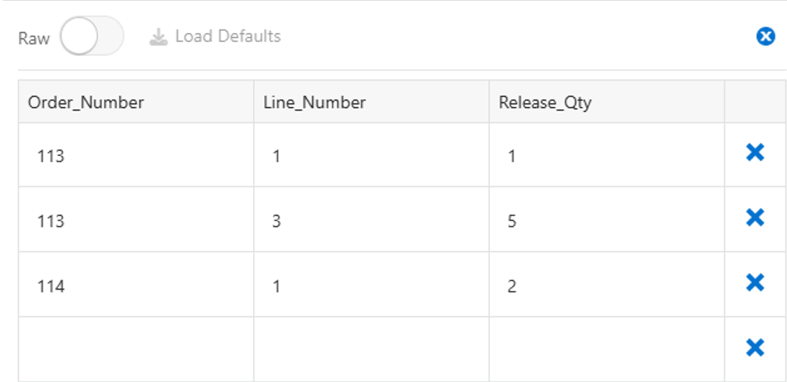

  3. Em Executar Orquestração, localize a entrada Linhas em Aberto e clique em Entradas da Matriz.
  4. Adicione várias linhas à matriz usando combinações válidas de suas ordens de teste em aberto (Número da Ordem + Número da Linha + Quantidade) e feche a janela.
    Adicionando Várias Linhas à Matriz
  6. Clique em Executar.
  7. Na resposta, confirme se o Número da Ordem gerado contém as informações de linha liberada esperadas.
  3. Na janela Processar Gravador, clique em Iniciar.

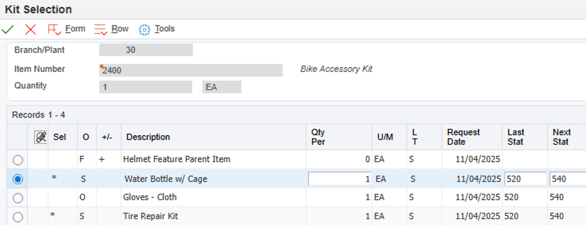

  9. Quando a janela Seleção de Kit for aberta, clique em OK para aceitar a configuração do kit padrão.
  10. accept_the_default_kit_configuration.png é exibido a seguir
    Aceitar a Configuração Padrão do Kit

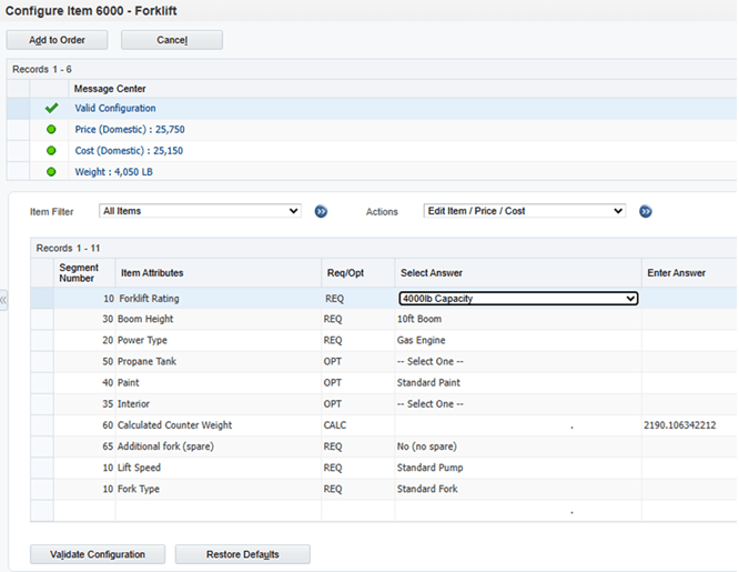

  12. Saia da linha. A janela do configurador é aberta.
  13. configurator_window.png a seguir
    Janela do Configurador
  14. Clique em Validar Configuração.
  15. Clique em Adicionar à Ordem.

  4. Configure o formulário Seleção de Kit como repetido/opcional:
    1. Selecione Seleção de Kit no segmento.
    2. Clique em Detalhes do Formulárioícone de menu.
    3. Ative Formulário Repetitivo/Opcional.
  5. Configure o formulário de item configurado como repetido/opcional:
    1. Selecione Formulário Pai – Revisões de Item Configuradas no segmento.

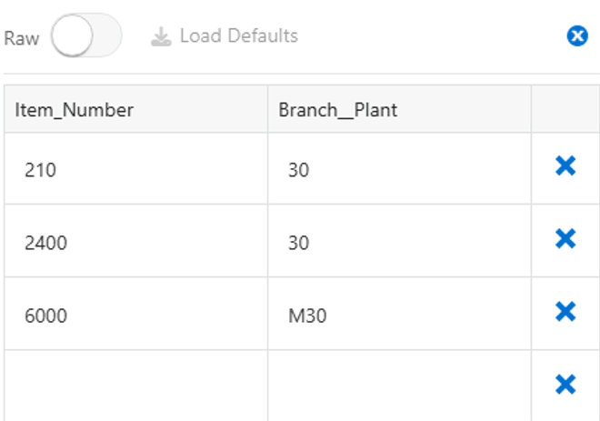

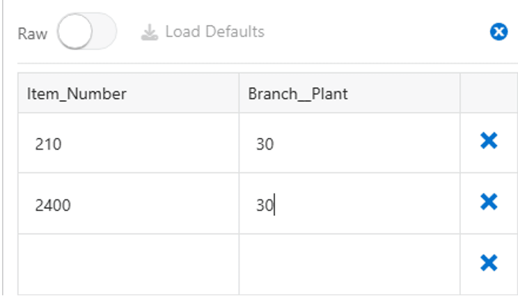

  6. Testar apenas com um item regular:
    • Adicione uma linha com Item_Number 210 e Branch_Plant 30.
  7. Feche a janela Entradas da Matriz e clique em Executar.
    • Deixe OrderNumber e P42101_Version em branco.
    • Verifique se a resposta exibe um pedido de venda de linha única (nenhum kit ou formulários do configurador foram necessários).
  8. Teste com um item de kit:
    1. Clique em Entradas de Array novamente.
    2. Adicione uma segunda linha com Item_Number 2400 e Branch_Plant 30.
      Entradas do Array
    4. Feche a janela e clique em Executar.

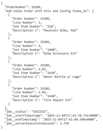

    5. Verifique se a ordem inclui os dois itens de entrada mais as linhas de componente do kit padrão.
      • Para o item de kit 2400, linhas como 2.01 e 2.02 são os componentes de kit padrão.

  9. Testar com um item configurado:
    1. Adicione o item configurado à entrada da matriz (além dos itens anteriores).
      Adicionando o Item Configurado
    3. Execute a orquestração.
    4. Verifique se o pedido inclui linhas anteriores e linhas de item configuradas adicionais (por exemplo: 3, 3.001, 3.002, 3.003, 3.004).
