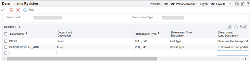

  1. Acesse o cliente Web EnterpriseOne.
  2. Em EnterpriseOne Menus, selecione Configuração da Estrutura de Sustentabilidade (G20S41) e, em seguida, selecione Determinantes (P20S05).
  3. No formulário Trabalhar com Determinantes, clique em Adicionar para abrir a tela Revisão de Determinantes (W20S05C).
  4. Para cada linha, informe valores nos seguintes campos:
    Determinante DIESEL
    Descrição do Determinante Diesel
    Tipo de Determinante FUEL_TYPE
    Determinante HEAVYDUTYTRUCK_2018
    Descrição do Determinante Truck
    Tipo de Determinante VEH_TYPE
  5. Clique em OK para salvar os determinantes.
Tela Revisão do Determinants

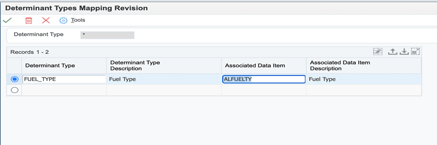

2: Tipo de Determinante de Mapeamento
Para armazenar o determinante na tabela Razão de Atividades, mapeie o tipo de determinante para sua coluna correspondente.
  1. Em EnterpriseOne Menus, selecione Configuração da Estrutura de Sustentabilidade (G20S41) e, em seguida, selecione Mapeamento de Tipos Determinantes (P20S09).
  2. No formulário Trabalhar com Mapeamento de Tipos Determinantes, clique em Adicionar para abrir a tela Revisão de Mapeamento de Tipos Determinantes (W20S09B).
  3. Insira o seguinte mapeamento para o tipo de determinante:
    • Tipo de Determinante: FUEL_TYPE
    • Item de Dados Associado: ALFUELTY
  4. Clique em OK para salvar as alterações.

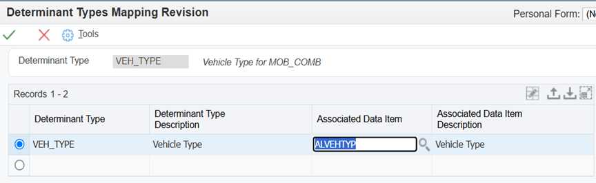

  5. Para mapear o Tipo de Determinante Veh_Type para a coluna ALVEHTYP da tabela Razão de Atividades (F20S11), acesse a tela Revisão de Mapeamento do Tipo de Determinante e informe o seguinte mapeamento para o tipo de determinante:
    • Tipo de Determinante: VEH_TYPE
    • Item de Dados Associado: ALVEHTYP
  6. Clique em OK para salvar as alterações.

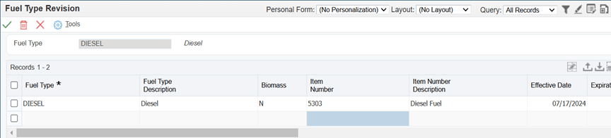

  1. Em EnterpriseOne Menus, selecione Configuração da Estrutura de Sustentabilidade (G20S41) e, em seguida, selecione Tipos de Combustível (P20S02).
  2. No formulário Trabalhar com Tipos de Combustível, clique em Adicionar para abrir o formulário Revisão do Tipo de Combustível (W20S02B).
  3. Informe os seguintes valores:
  4. Tipo de Combustível DIESEL
    Biomassa/td> N
    Número do Item 5303
    Data de Efetivação System Date
    Datas de Expiração 31/12/2050
    (Opcional) Conteúdo de carbono 0.72
    (Opcional) Conteúdo de carbono UoM e por unidade UoM KG/LT
    (Opcional) Valores de aquecimento mais altos 45.50
    (Opcional) Valores de aquecimento mais altos UoM e por unidade UoM MJ/KG
    (Opcional) Valores de aquecimento mais baixos 42.60
    (Opcional) Valores de aquecimento mais baixos UoM e por unidade UoM MJ/KG
  5. Clique em OK para salvar as alterações.
Tela Revisão do Tipo de Combustível

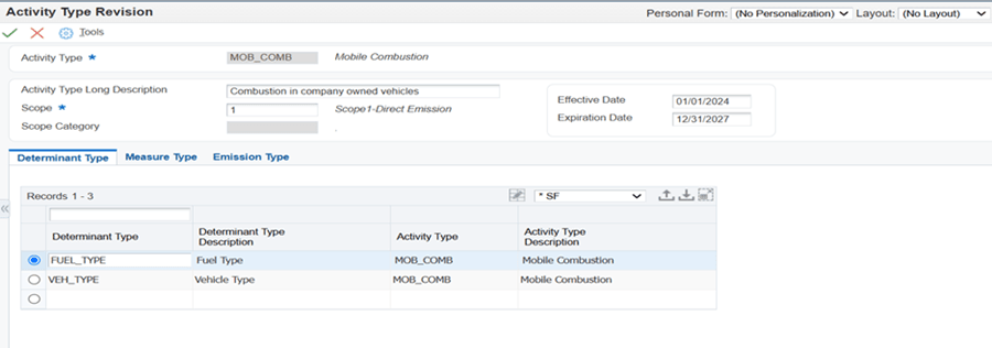

4: Definindo o Tipo de Atividade
Nesse cenário, o diesel é queimado em veículos de propriedade da empresa, portanto, essa atividade se enquadra no tipo de atividade Combustão Móvel.
  1. Em EnterpriseOne Menus, selecione Configuração da Estrutura de Sustentabilidade (G20S41) e, em seguida, selecione Tipos de Atividade (P20S01).
  2. No formulário Trabalhar com Tipos de Atividade, clique em Adicionar para abrir o formulário Revisão do Tipo de Atividade (W20S01D).
  4. Tipo de Atividade MOB_COMB
    Descrição do Tipo de Atividade Mobile Combustion
    Escopo 1
    (Opcional) Data Efetiva 01/01/2024
    (Opcional) Datas de Expiração 12/31/2027
    Na guia Tipos de Determinantes, insira estes valores em duas linhas:
    • Tipo de Determinante: FUEL_TYPE e VEH_TYPE
    OBSERVAÇÃO:
    1. Além do tipo de combustível e do tipo de veículo, se os fatores de emissão forem alterados devido a outros atributos, como Percentual Laden, você poderá adicionar esses atributos como tipos determinantes no Código Definido pelo Usuário (UDC) 20S|DT e associá-los ao Tipo de Atividade.
    2. Para quaisquer tipos determinantes adicionais adicionados, certifique-se de que o mapeamento necessário seja feito usando o programa Mapeamento de Tipos Determinantes (P20S09) e os respectivos determinantes sejam configurados no programa Determinantes(P20S05).
    Guia Tipo Determinante

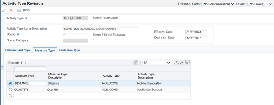

    • Informe o tipo de medida QUANTITY no campo Tipo de Medida na guia Tipo de Medida e, em seguida, na próxima linha, informe o tipo de medida DISTANCE no campo Tipo de Medida.
    Guia Tipo de Medida

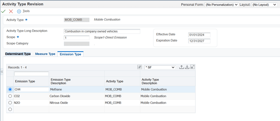

    • (Opcional) Na guia Tipos de Emissão, informe estes valores no campo Tipo de Emissão em três linhas diferentes:
      • Tipo de Emissão: CO2, CH4, N2O
    Guia Tipo de Emissão

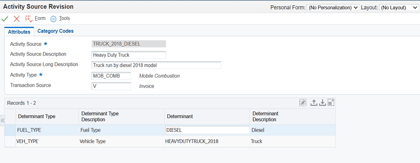

5: Definindo a Origem da Atividade
Para levar em conta o diesel consumido para operar veículos, como caminhões, para o transporte de mercadorias, configuraremos TRUCK_2018_DIESEL como a origem da atividade.
  1. Em EnterpriseOne Menus, selecione Configuração da Estrutura de Sustentabilidade (G20S41) e, em seguida, selecione Origem da Atividade (P20S07).
  2. No formulário Trabalhar com Origem da Atividade, clique em Adicionar para abrir o formulário Revisão da Origem da Atividade (W20S07C).
  4. Origem da Atividade TRUCK_2018_DIESEL
    Descrição da Origem da Atividade Heavy Duty Truck
    Descrição Longa da Origem da Atividade Truck run by diesel 2018 model
    (Opcional) Origem da transação V
    Insira estes valores na coluna da grade:
      Determinante: DIESEL for FUEL_TYPE e HEAVYDUTYTRUCK_2018 for VEH_TYPE (para as duas linhas do tipo determinante)
Tela Revisão da Atividade

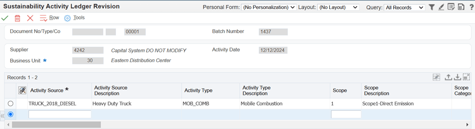

Informar Registro de Atividade de Sustentabilidade no Razão de Atividades (P20S11)
  1. No Menus EnterpriseOne, selecione Processamento da Estrutura de Sustentabilidade (G20S10) e, em seguida, selecione Razão de Atividades de Sustentabilidade (P20S11).
  2. No formulário Razão de Atividade de Sustentabilidade, clique em Adicionar para abrir o formulário Revisão do Razão de Atividade de Sustentabilidade.
  3. Informe os seguintes valores nas seções de cabeçalho e detalhes:
  4. Fornecedor 4242
    Unidade de Negócio 30
    Quantidade do Recurso 50
    UM de Recurso GA
    Distância 1200
    UDM da Distância KM
    (Opcional) Data Inicial do Consumo 01/01/2025
    (Opcional) Data Final do Consumo 31/12/2050
    (Opcional) Emissões Co2 1.27
    (Opcional) Co2 Emissões UoM KG
    (Opcional) Total de Emissões de Co2e 2.36
    (Opcional) Total de Emissões Co2e UoM KG
    (Opcional) Energia 0.56
    (Opcional) Energia UoM MJ
    Guia Padrão

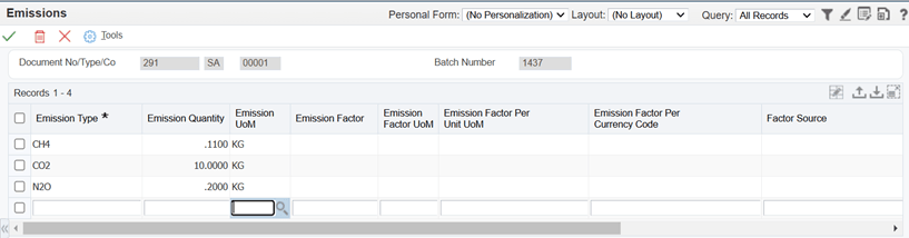

  5. (Opcional) Se você tiver um detalhamento do total de emissões, selecione o registro e selecione Emissões no menu Linha para inserir os detalhes.
  6. OBSERVAÇÃO: O sistema recupera o Tipo de Emissão automaticamente com base na configuração na guia Tipo de Emissão do programa Tipo de Atividade (P20S01).
    Formulário de comissões
