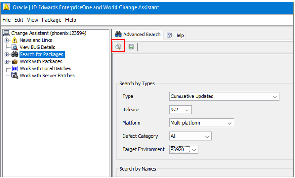

- Selecione Procurar Pacotes no nó da árvore do Change Assistant.
- Na seção Pesquisa Avançada, defina estes critérios:
- Tipo: Selecione
.Cumulative Updates - Release: Selecione
.9.2 - Plataforma: Selecione
.Multi-platform - Ambiente de Destino: Selecione
ou um ambiente de destino válido para implantar o pacote.PS920 Pesquisar por Nomes : Se necessário, especifique qualquer informação adicional para reduzir o escopo da pesquisa.
JD Edwards EnterpriseOne e World Change Assistant - Pesquisa Avançada - Tipo: Selecione

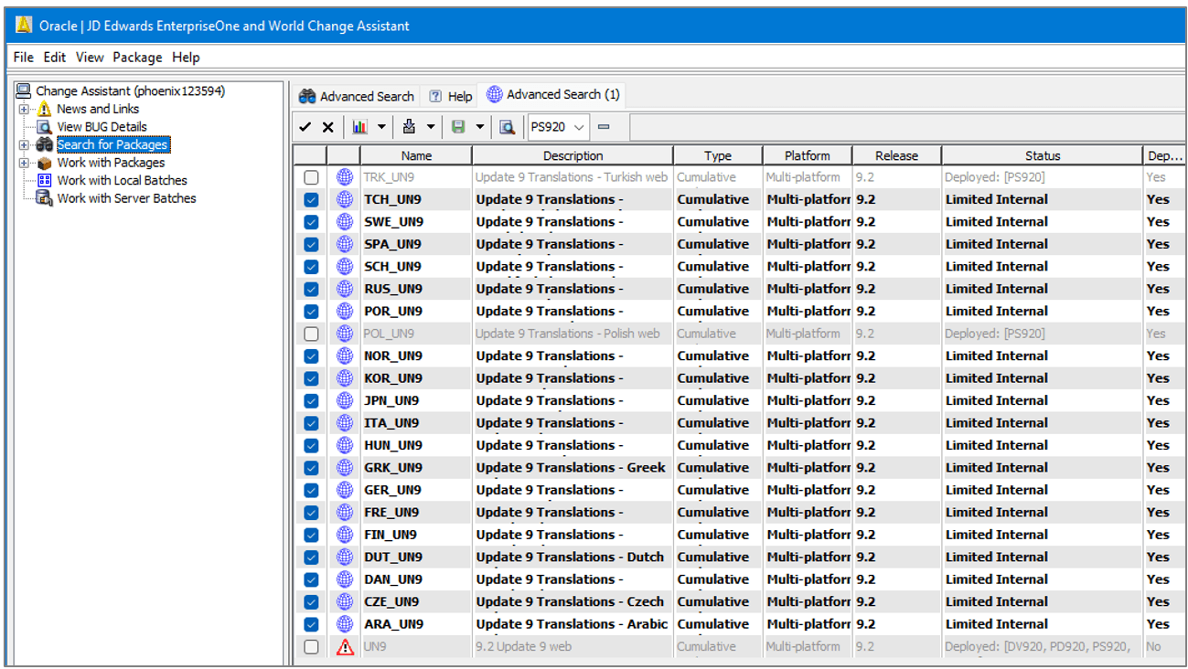

- Clique em Pesquisar. O resultado da pesquisa exibe pacotes cumulativos de acordo com os critérios de pesquisa.
JD Edwards EnterpriseOne e World Change Assistant - Resultados da Pesquisa Os resultados da pesquisa são compatíveis com o ambiente. Os pacotes que já estão implantados no ambiente especificado estão esmaecidos e não estão disponíveis para seleção. Você pode mostrar ou ocultar os pacotes implantados usando os botões

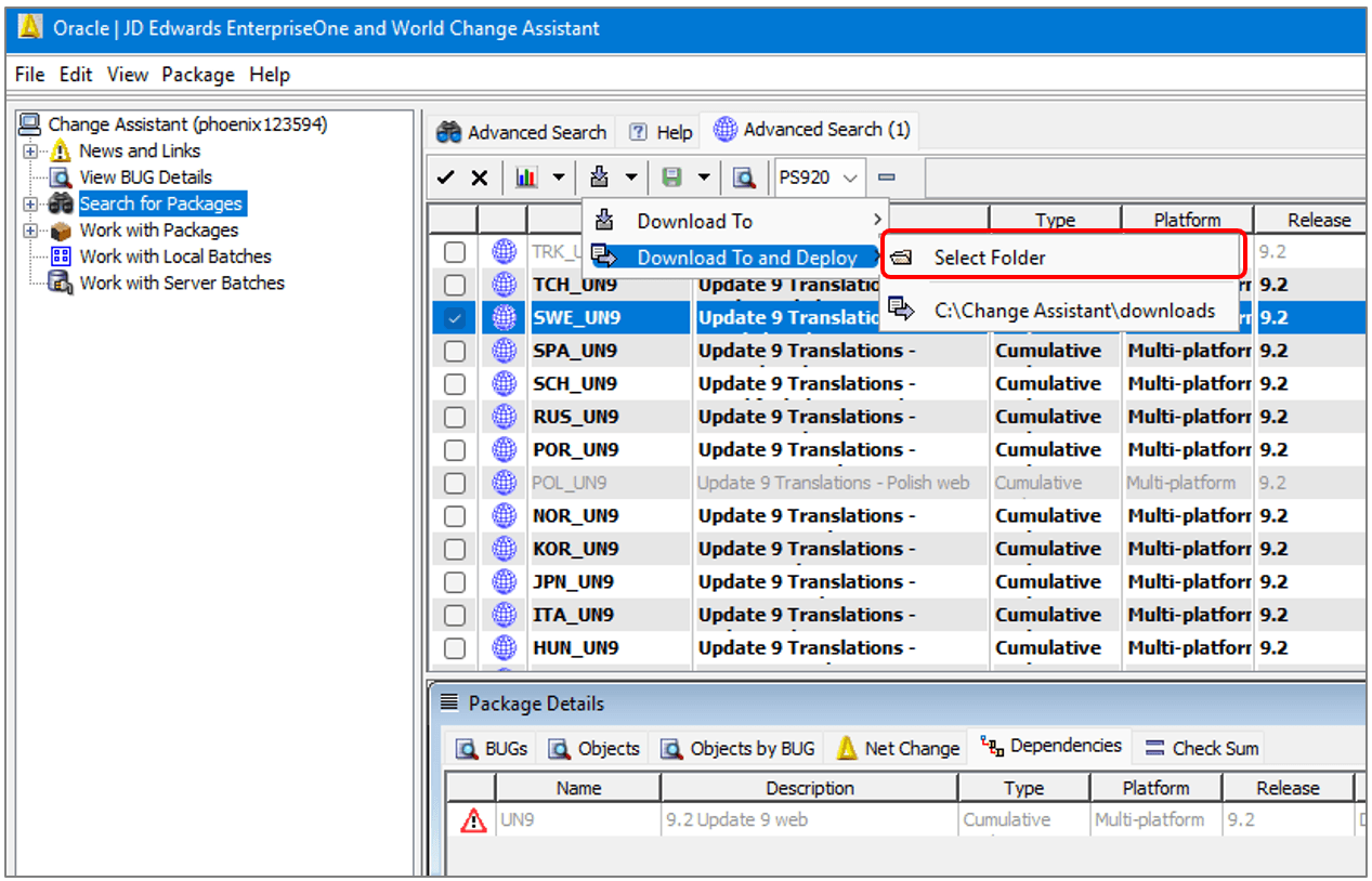

- No Change Assistant, clique em

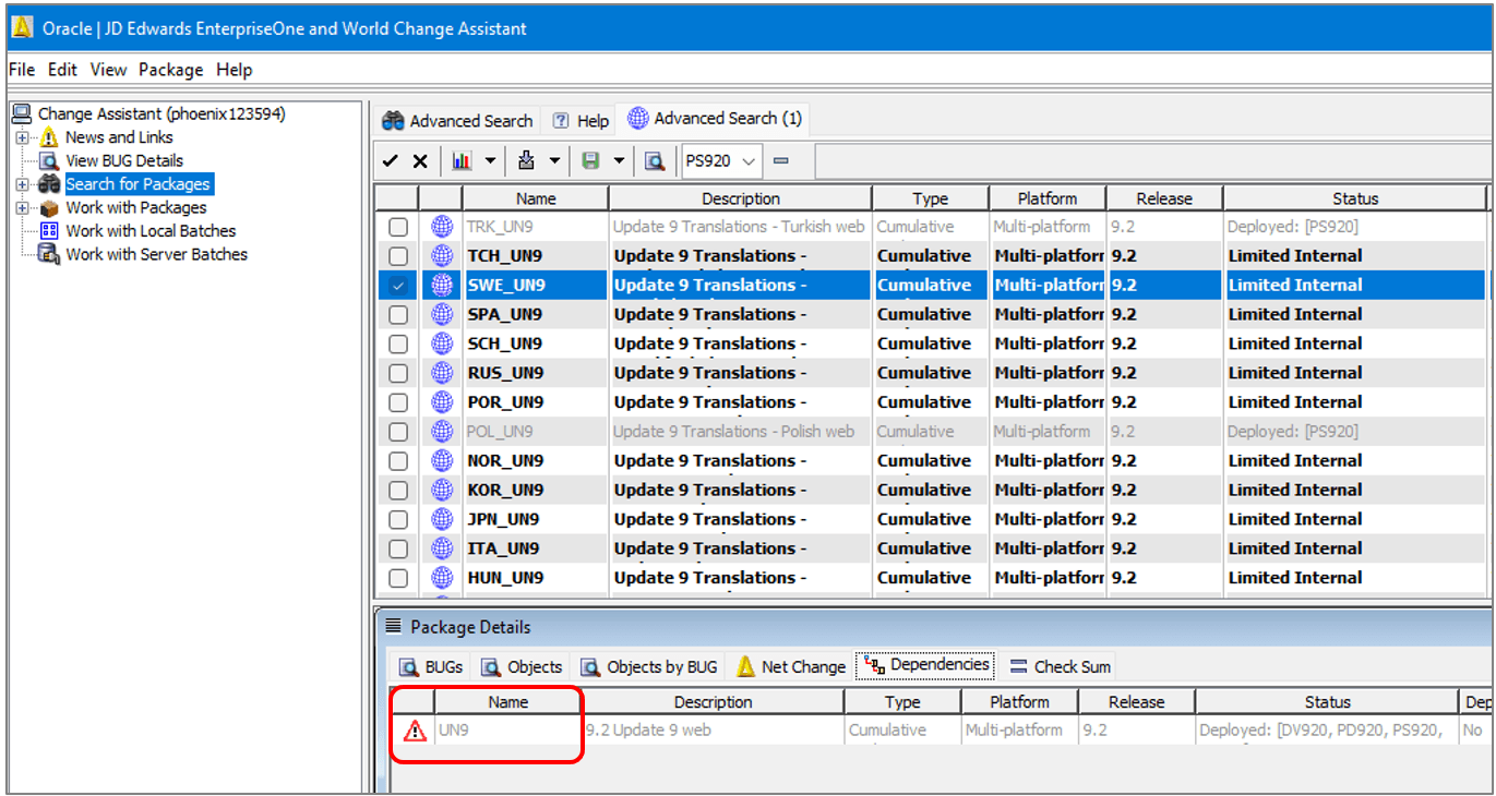

na barra de ferramentas para desmarcar todos os pacotes. - Selecione o pacote de idiomas cumulativos da ONU
SWE_UN9. O nome do pacote de idiomas UN está no formato Todos os pacotes de idiomas UN são dependentes de UN9. Nesse cenário, o pacote cumulativo<language>_UN9.UN9já está implantado.

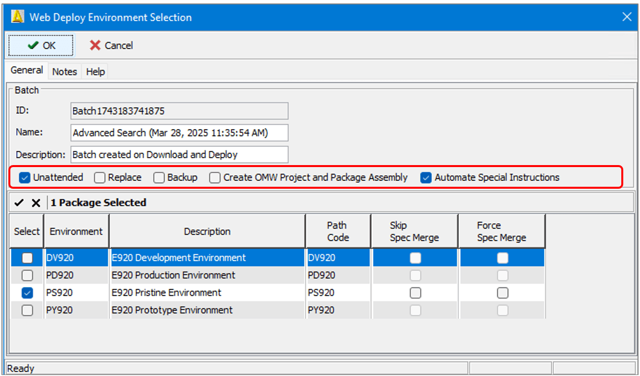

JD Edwards EnterpriseOne e World Change Assistant - Clique em Fazer Download para e Implantar e selecione o local. O formulário
Seleção do Ambiente de Implantação da Web é exibido. Quando o servidor AIS (Application Interface Services) está ativo, os pacotes baixados são importados para a tabela EnterpriseOne Repositório de Arquivos de Software (F96700R).
Change Assistant - Fazer Download para e Implantar - No formulário Seleção do Ambiente de Implantação da Web, marque a caixa de seleção Substituir para substituir dados no ambiente selecionado.
Observação:
Se o lote contiver atualizações de idioma e de software, o formulário exibirá seleções para os dois tipos de atualizações.-
Opções do Pacote de Idiomas: Substituir/Anexar
- Opções de Atualizações de Software: Backup, Criar Montagem de Pacote e Projeto OMW, Automatizar Instruções Especiais, Ignorar Mesclagem de Especificações e Forçar Mesclagem de Especificações na grade.
Formulário de Seleção do Ambiente de Implantação da Web -
- Desmarque Backup.
- Marque a caixa de seleção do ambiente de destino

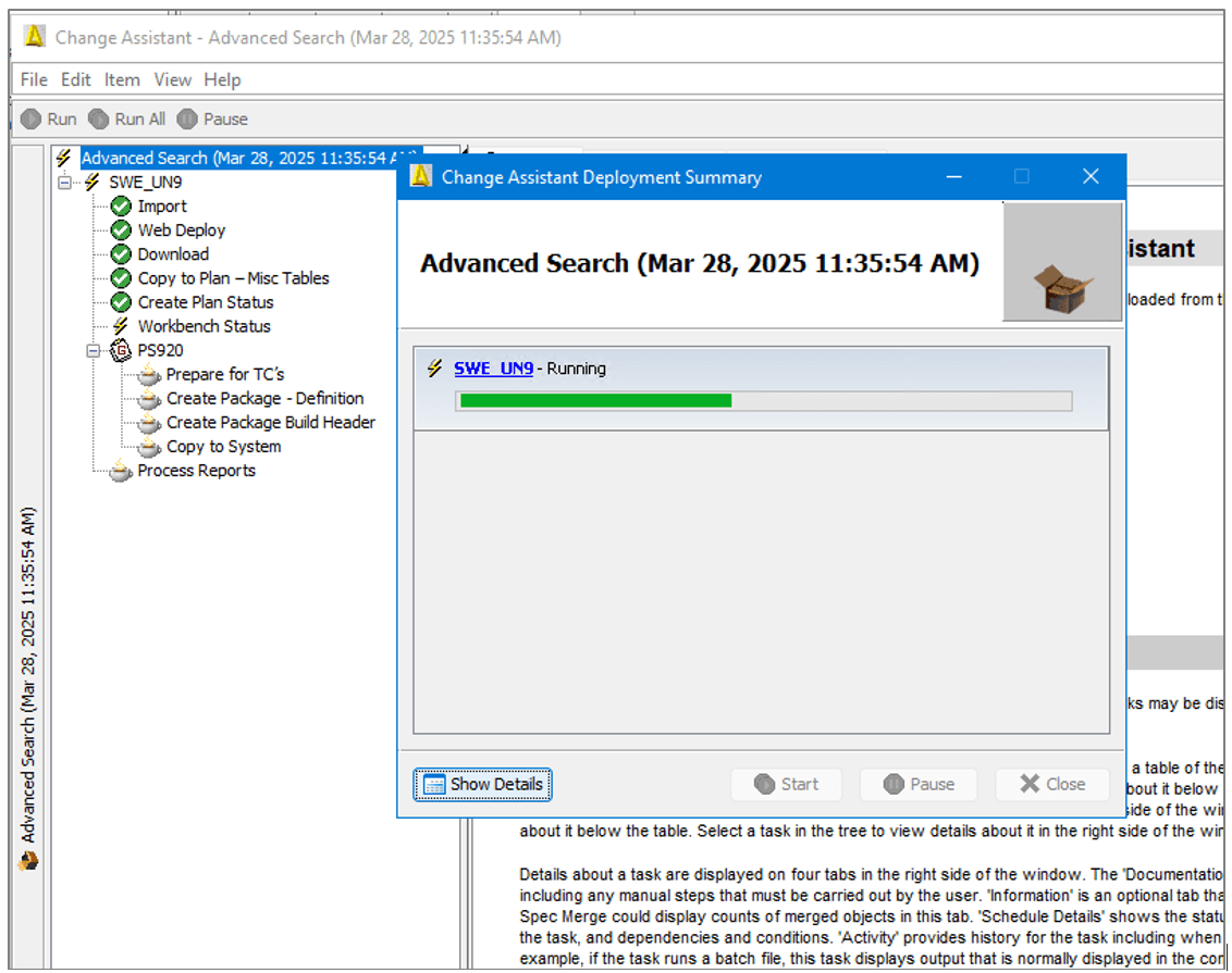

PS920 . - Clique em OK para iniciar o download e implantar o pacote. O sistema faz download do pacote de idiomas selecionado e começa a implantá-lo.
Observação:
A implantação de cada pacote de idiomas da ONU pode levar até 30 minutos. - No formulário Resumo da Implantação do Change Assistant, clique em Mostrar Detalhes para exibir a tela Resumo da Implantação. Quando a implantação for concluída, o sistema exibirá o relatório Atividade em Lote.

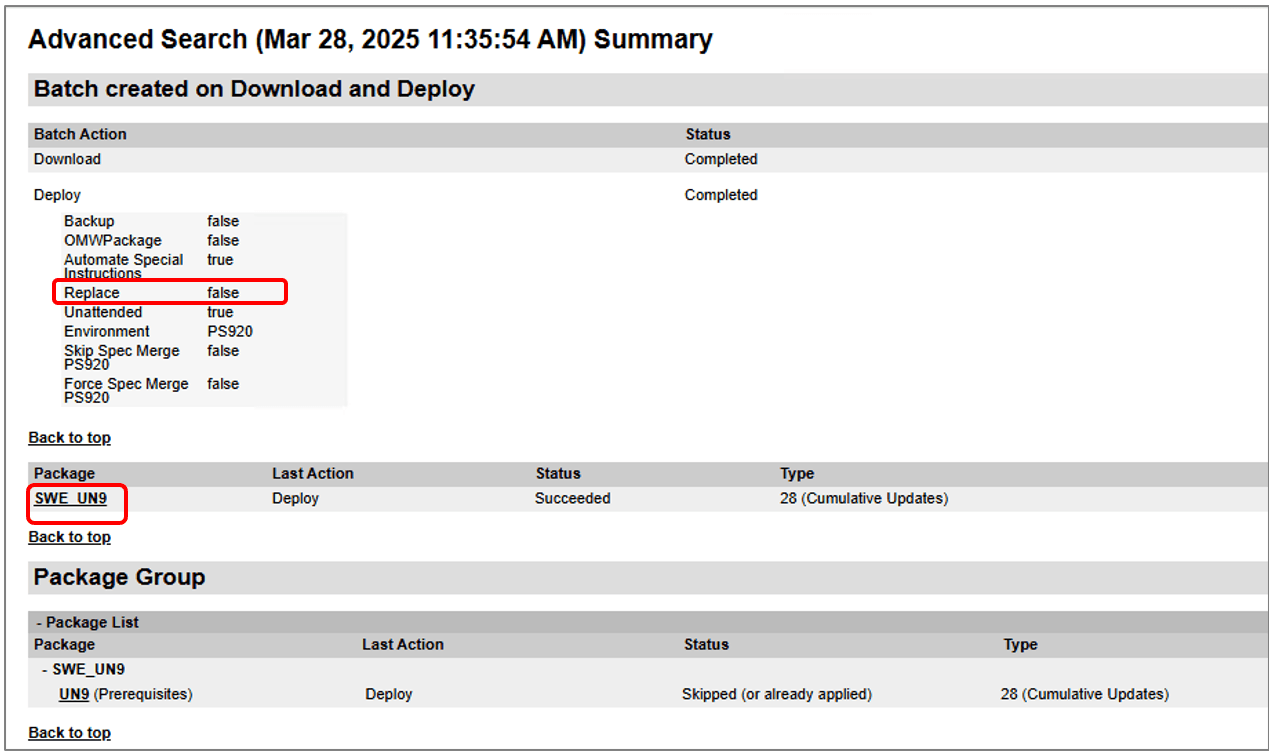

Depois de implantar o pacote de idiomas UN usando o Change Assistant, verifique o relatório Atividade de Lote.

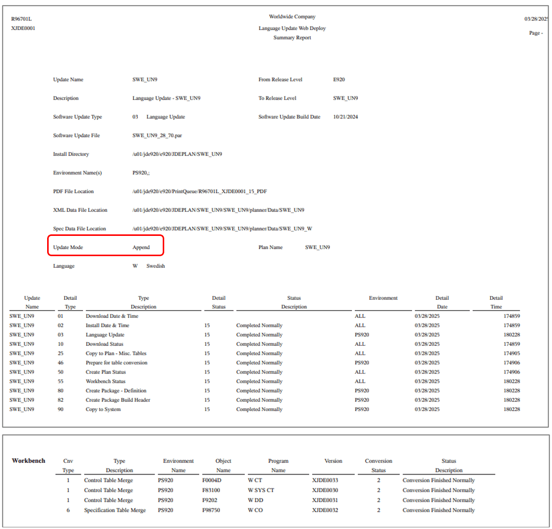

- Após a conclusão bem-sucedida da implantação, o sistema exibe o relatório Atividade de Lote. Verifique se o valor Substituir no relatório está definido como
false e se o relatório contém um link para o Relatório de Atividade do Pacote do pacote implantadoSWE_UN9.

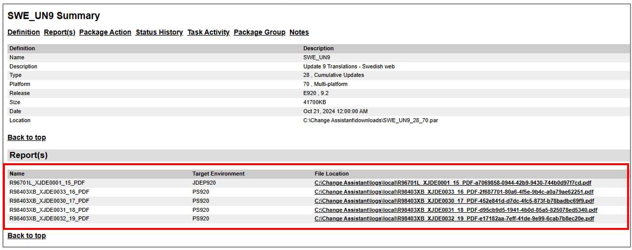

Relatório de Atividades em Batch - Clique no link
SWE_UN9para revisar o relatório SWE_UN9 Summary. A seção Relatórios fornece links para as versões R96701L e R98403XB .
Relatório de Resumo de Atividade do Pacote -
Revise o relatório Implantação da Web de Atualização de Idioma (R96701L) e as quatro versões do relatório Carregar Dados XML na Tabela (R98403XB).
- O relatório Implantação da Web de Atualização de Idioma (R96701L) exibe o resumo da implantação no ambiente
PS920 .

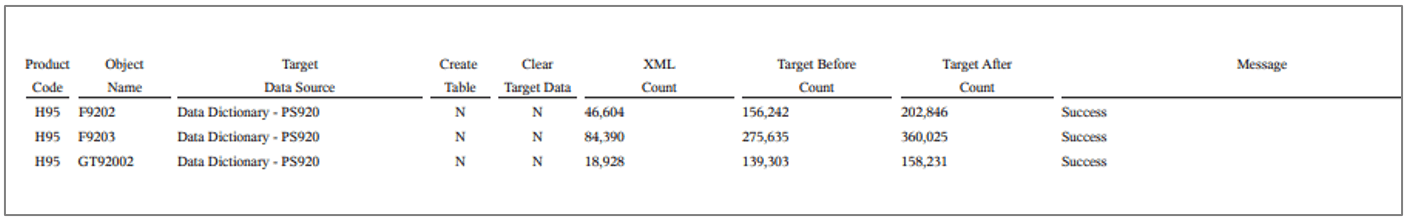

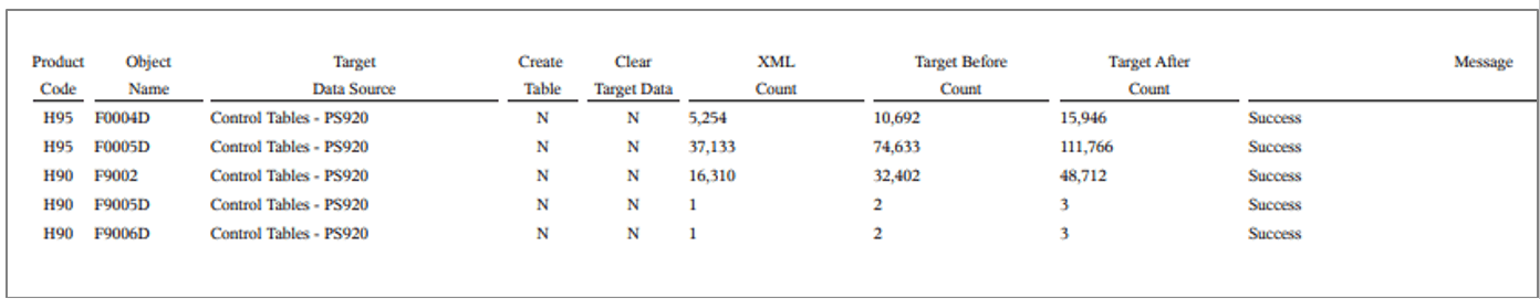

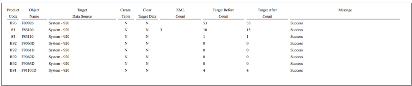

Relatório de Resumo de Implantação da Web de Atualização de Idioma - As quatro versões do relatório Carregar Dados XML na Tabela (R98403XB) exibem os detalhes das seguintes tabelas copiadas:
- R98403XB XJDE0030 – Tabelas de Controle do Sistema
Relatório de Tabelas de Controle do Sistema - R98403XB XJDE0031 – Tabelas do Dicionário de Dados
Relatório de Tabelas do Dicionário de Dados - R98403XB XJDE0032 – Tabelas de Objetos Centrais
Relatório de Tabelas de Objetos Centrais - R98403XB XJDE0033 – Tabelas de Controle
Relatório de Dados da Linguagem das Tabelas de Controle
