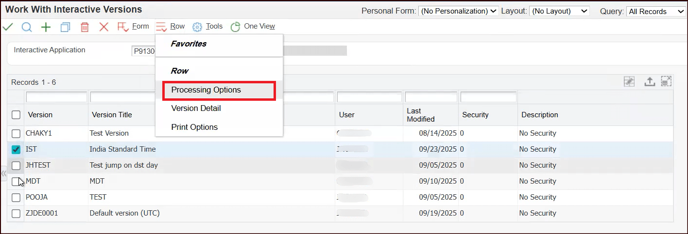

Crie uma versão interativa do P91300W
Para efeitos deste OBE, você criará uma versão do Webify Scheduler (P91300W) chamada IST (Indian Standard Time) usando o fuso horário 14 e nenhum horário de verão para refletir IST:
- Informe
IV
no Caminho Rápido para acessar o formulário Trabalhar com Versões Interativas. - Digite
P91300W
no campo Interactive Application e clique em Localizar. - Clique em Adicionar para criar uma nova versão.
- No formulário Adicionar Versão do Aplicativo Interativo, adicione a Versão como
IST
e o Título da Versão comoIndian Standard Time
e clique em OK. Para obter mais informações sobre os campos neste formulário, consulte Criando (adicionando) uma versão interativa. - No formulário Trabalhar com Versões Interativas, selecione IST na grade e, em seguida, Opções de Processamento no menu Linha.
- Na guia Exibir, defina o valor Exibir Horário Local como
2
e defina o valor Fuso Horário Local como14
para IST. - Defina as outras opções de processamento conforme necessário. Para obter mais informações, consulte Definindo Opções de Processamento para o Programador de Jobs.

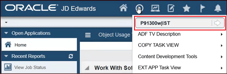

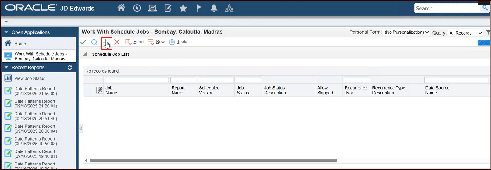

- Informe
P91300W|IST
no Caminho Rápido para acessar a versão Web do formulário Trabalhar com Jobs Programados para o fuso horário Horário Padrão da Índia (IST).Caminho Rápido para P91300W - No formulário Trabalhar com Jobs de Programação, clique em Adicionar.

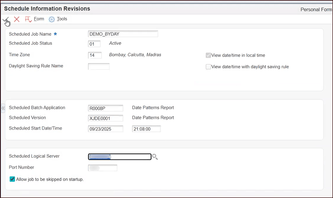

Form Acesso a Jobs Programados - No formulário Revisões de Informações de Programação, no campo Nome da Tarefa Programada, digite
DEMO_BYDAY
.Observação:
Informe um nome que se identifique exclusivamente ao sistema e ao usuário de um job programado. Use esse nome para indicar a função do job, como Fechamento Mensal ou Noturno BackUp.Formulário Revisão de Informações de Programação - No campo Status do Job Programado, selecione o status do job programado.
Desde que o status seja Ativo, o Scheduler determinará se o job deve ser submetido ao servidor para processamento. Quando a data final programada para o job é atingida, nenhuma outra ocorrência é criada na tabela Programação de Job (F91320). O cabeçalho do job em F91300 permanece no status ativo e pode ser editado para adicionar mais ocorrências.Para impedir que o Scheduler execute o job, você pode alterar o status para Inativo a qualquer momento antes da data final. Você pode reativar o job se quiser que o Scheduler inclua o job novamente.
- Se o job não estiver definido para ignorar jobs na reativação, todas as instâncias perdidas anteriores serão executadas.
- Se o job estiver definido para ignorar jobs na reativação, o scheduler executará somente a instância pendente mais recente e ignorará as outras. Em seguida, ele continuará programando jobs futuros se o job não tiver passado de sua data final (se uma data final for definida).
- No campo Aplicativo em Batch Programado, especifique o nome do objeto do relatório que o Scheduler envia ao servidor.
- No campo Versão Programada, especifique a versão do relatório que está programada para execução. Uma versão identifica um conjunto específico de seleções de dados e definições de sequenciamento que a tarefa em batch usa.
- No campo Data/Hora Inicial Programada, determine a próxima data em que o Scheduler submeterá o job programado ao servidor para execução.
- No campo Servidor Lógico do Scheduler, selecione a origem de dados lógica do servidor em que o kernel do scheduler submete o job. Este servidor pode não ser o servidor que está executando o kernel do scheduler.
- Informe o Número da Porta.
- Marque a caixa de seleção Permitir que o job seja ignorado na inicialização para ignorar instâncias perdidas do job.

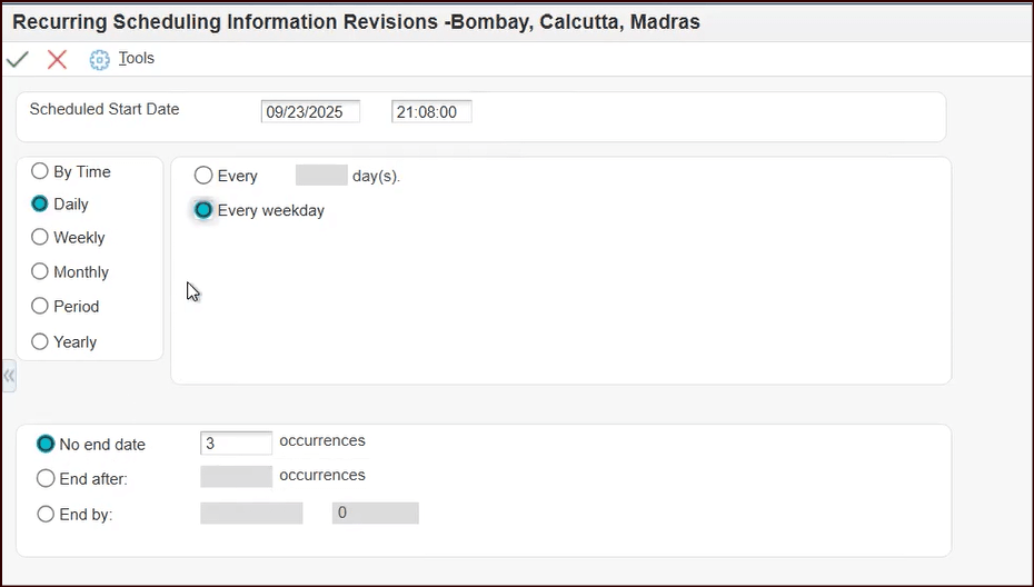

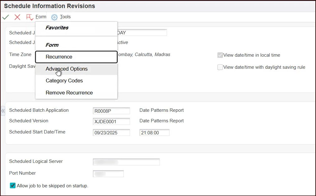

- Selecione Recorrência no menu Formulário.
- Na tela Revisões de Informações de Programação Recorrentes, defina a Data Inicial Programada e a frequência da programação.
Formulário de Revisão de Informações de Programação Recorrentes - Clique em OK.
- Na tela Revisões de Informações de Programação, clique em OK para programar o job.

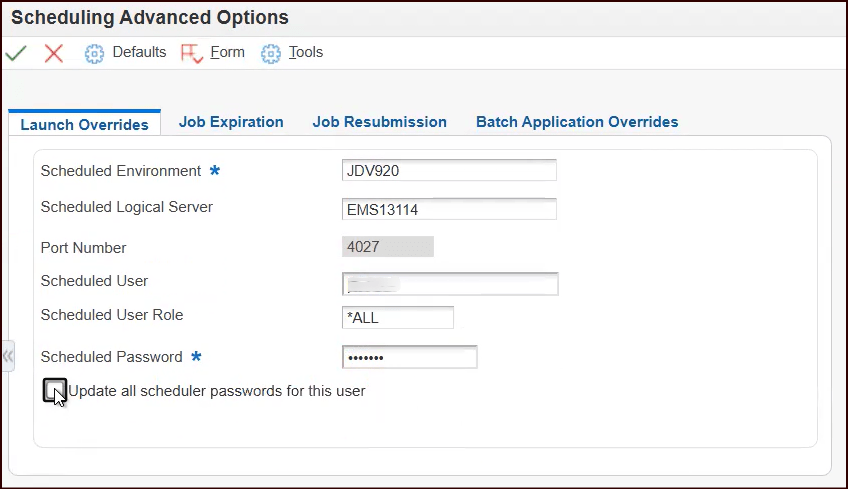

e clique em OK.Form Acesso a Jobs de Programação - Na tela Revisões de Informações de Programação, selecione Opções Avançadas no menu Linha.
Tela Revisão de Informações de Programação - Opções Avançadas - No formulário Opções Avançadas de Programação, selecione a guia Ativar Substituições.
- Selecione a guia Ativar Substituições.
- Marque a caixa de seleção Atualizar todas as senhas do scheduler para este usuário.
Form Opções Avançadas de Programação - Guia Ativar Substituições - Clique em OK.

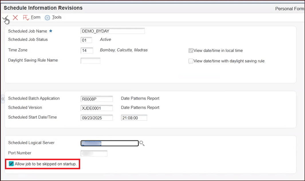

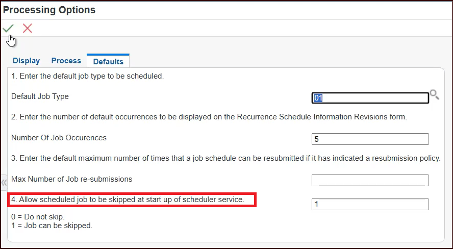

Tarefa 3: Ignorando um Job Programado ao Reiniciar o Kernel do Scheduler
Como administrador do sistema, você pode optar por ignorar instâncias perdidas de jobs programados ao reiniciar ou reativar o kernel do scheduler. Essas instâncias perdidas podem ter ocorrido devido a um tempo de inatividade agendado ou porque o trabalho foi definido anteriormente para o status Inativo. Ignorar instâncias de job perdidas garante que várias instâncias do mesmo job não sejam iniciadas quando você reiniciar o kernel do scheduler.
Ao optar por ignorar instâncias perdidas de um job, a mais recente das ocorrências anteriores é executada e as outras são definidas como Status 31 – Ignorado na inicialização do scheduler ou Status 33 – Ignorado na ativação do job.
Para definir o kernel do scheduler para ignorar instâncias perdidas de um job programado no nível do job:
- No formulário Trabalhar com Jobs de Programação, selecione a programação de job que você criou
DEMO_BYDAY
e clique em OK.Form Acesso a Jobs de Programação - Na tela Revisões de Informações de Programação, marque a caixa de seleção Permitir que o job seja ignorado na inicialização.
- Nas opções de processamento do Programador do Webify (P91300W), vá para a guia Padrões.
Trabalhar com formulário de versões interativas - Defina o valor de Permitir que o job programado seja ignorado na inicialização do serviço do scheduler como
1
.P91300W Opções de Processamento - Guia Padrões

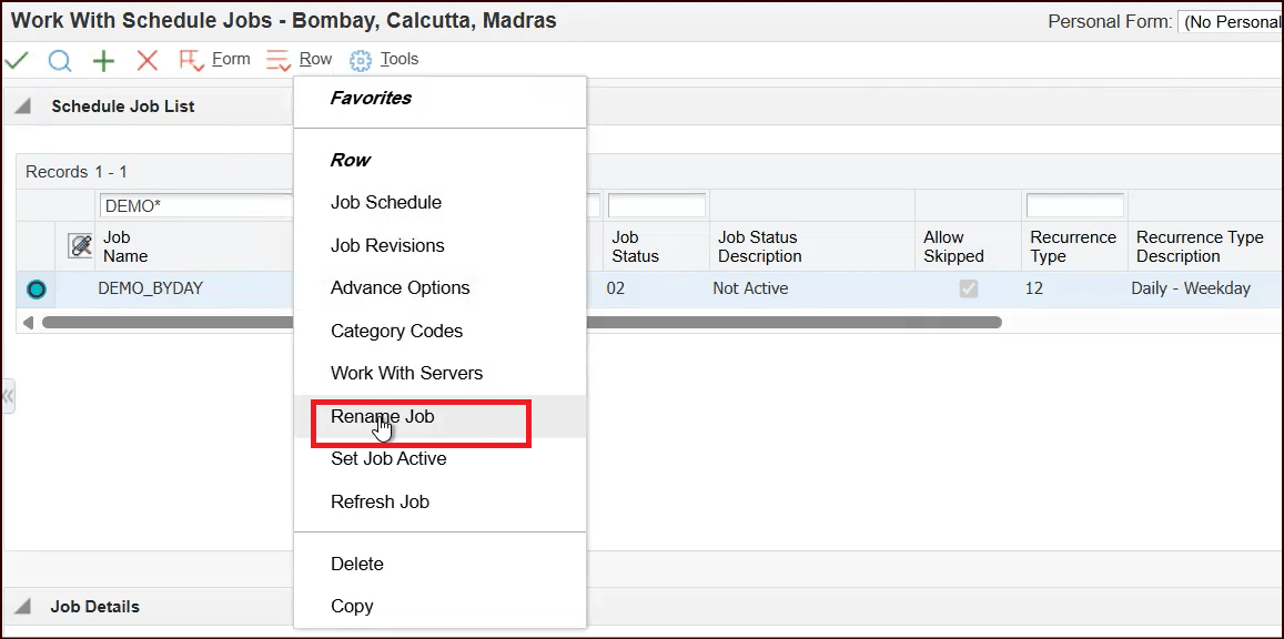

- Acesse o formulário Trabalhar com Jobs de Programação.

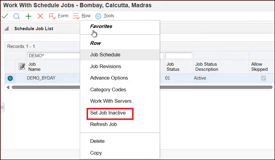

Form Acesso a Jobs de Programação - Selecione o job na grade e selecione Definir Job Inativo no menu Linha.
Trabalhar com o Form Programar Jobs - Definir Job Inativo - Selecione Renomear Job no menu Linha.

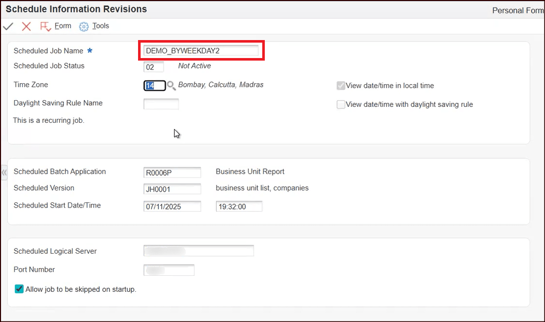

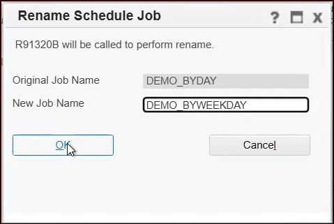

Trabalhar com Form Programar Jobs - Renomear Job - No formulário Renomear Job de Programação, informe o novo nome do job
DEMO_BYWEEKDAY
.Renomear Formulário de Job de Programação - Clique em OK. O job é renomeado e o status do job é redefinido como
02

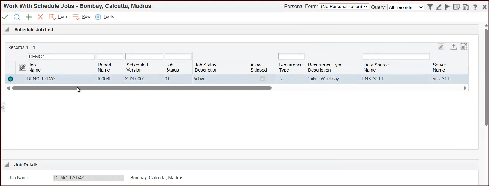

(Programado - Inativo). - No form Trabalhar com Jobs de Programação, verifique os jobs programados para o job renomeado na guia Jobs Programados do painel Detalhes do Job.
Trabalhar com Jobs de Programação - Jobs de Programações Renomeados

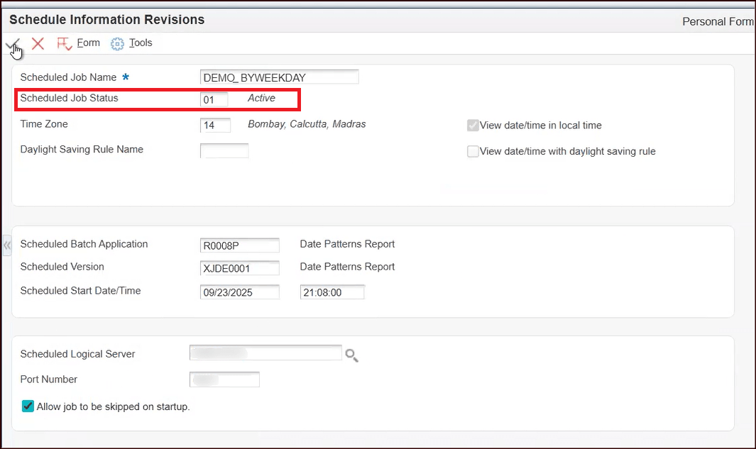

- Na tela Revisões de Informações de Programação, modifique o Status da Tarefa Programada conforme necessário.
Formulário Revisão de Informações de Programação - Clique em OK.

Esses status avançados de programação de job na ajuda para melhorar o desempenho do Kernel do Scheduler.02
– Programado – Jobs inativos com instâncias programadas (inativos)19
– Job encerrado pelo usuário31
– Ignorado na inicialização do scheduler32
– Job não encontrado pelo monitor33
– Ignorado na ativação do job (Se um job for definido com o status33
, as ocorrências de job programadas mais recentes serão executadas imediatamente, enquanto as outras serão definidas com o status31
ou32
.)34
– Órfão (cargos sem um registro P91300 correspondente)

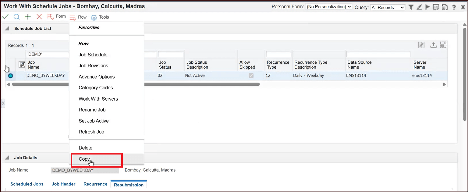

Tarefa 6: Copiando o Job Programado
Para copiar o job DEMO_BYWEEKDAY
que você criou e criar uma nova programação de job com as mesmas informações de hora e ocorrência:
- No form Trabalhar com Jobs de Programação, selecione o job
DEMO_BYWEEKDAY
e, em seguida, selecione Copiar no menu Linha. O sistema cria uma nova programação de job usando as informações doDEMO_BYWEEKDAY
.Form Acesso a Jobs de Programação - Na tela Revisões de Informações de Programação, informe o Nome do Job Programado e revise a programação do job conforme necessário.
Formulário Revisão de Informações de Programação - Modifique outras características do trabalho que está sendo copiado, como o Aplicativo Batch do Scheduler, conforme desejado.
- Clique em OK.

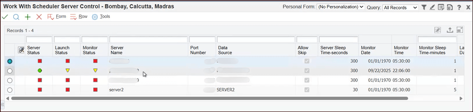

Você pode exibir todas as combinações de número de servidor e porta no formulário Trabalhar com Controle do Servidor do Scheduler baseado na Web (P91301W). O kernel do scheduler de várias fundações permite ter vários servidores na mesma porta e várias instâncias de portas na mesma máquina.

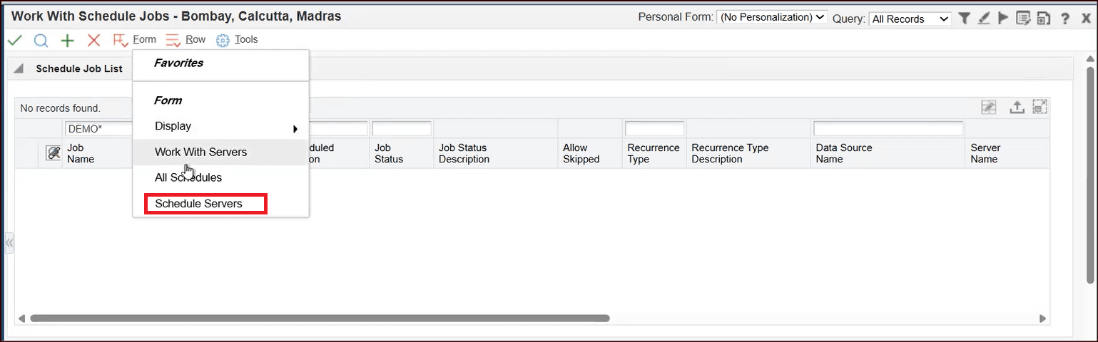

- No form Trabalhar com Jobs de Programação, selecione Servidores de Programação no menu Linha para acessar o form Trabalhar com Controle do Servidor do Scheduler (P91301W).
Form Acesso a Jobs de Programação - Clique em Localizar no formulário Trabalhar com Controle do Servidor do Scheduler para exibir todas as combinações de número de servidor e porta.
Trabalhar com Form de Controle do Servidor do Scheduler - Para iniciar um servidor, selecione-o na grade e, em seguida, selecione Iniciar Scheduler no menu Linha.
- Para interromper um servidor, selecione-o na grade e, em seguida, selecione Interromper Scheduler no menu Linha.

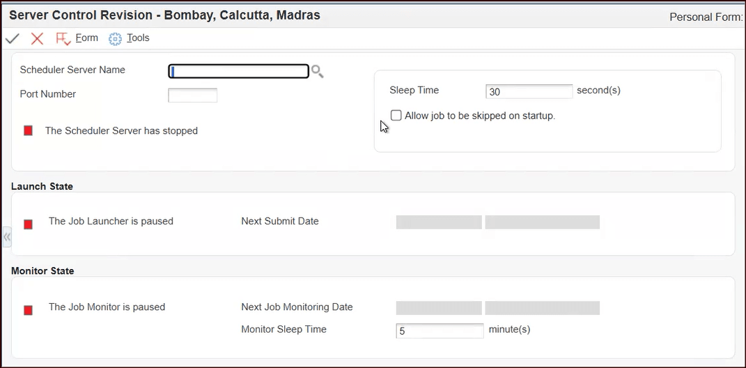

- Para adicionar um novo servidor, clique em Adicionar no formulário Trabalhar com Controle do Servidor do Scheduler.
- Na tela Revisões de Controle do Servidor, informe os detalhes Nome do Servidor do Scheduler e Número da Porta e clique em OK.
Tela Revisão do Controle do Servidor
