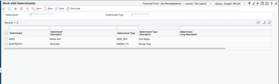

1: Configurando Determinantes
Para a energia consumida no processo de fabrico, o tipo de energia e a região da rede são fundamentais para determinar o fator de emissão. Para este exemplo, configuraremos Eletricidade (Tipo de Energia) e Alasca (Região de Grade) como determinantes.
  1. Acesse o cliente Web EnterpriseOne.
  2. Em EnterpriseOne Menus, selecione Configuração da Estrutura de Sustentabilidade (G20S41) e, em seguida, selecione Determinantes (P20S05).
  3. No formulário Trabalhar com Determinantes, clique em Adicionar para abrir o formulário Revisão de Determinantes (W20S05C).
  4. Para cada campo, insira os seguintes valores:
  5. Determinante ELECTRICITY
    Descrição do Determinante Electricity
    Tipo de Determinante ENERGY _TY
    Determinante AKGD
    Descrição do Determinante Alaska Grid
    Tipo de Determinante GRID_REG
  6. Clique em OK para salvar os determinantes.
  7. Uma descrição de sample-image-1.png é a seguir
    Form Acesso ao Determinantes

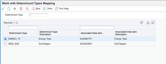

Para salvar os determinantes na tabela Razão de Atividades de Sustentabilidade (F20S11), mapeie cada tipo de determinante para a coluna associada usando o programa Mapeamento de Tipo Determinante (P20S09).
  1. Em EnterpriseOne Menus, selecione Configuração da Estrutura de Sustentabilidade (G20S41) e, em seguida, selecione Mapeamento de Tipos Determinantes (P20S09).
  2. Na tela Trabalhar com Mapeamento de Tipos Determinantes, clique em Adicionar para abrir o formulário Revisão de Mapeamento de Tipos Determinantes (W20S09B).
  3. Informe os seguintes mapeamentos para os tipos determinantes:
  4. Tipo de Determinante ENERGY_TY
    Item de Dados Associado ALENERTYP
    Item de Dados Associado ALGRIDREG
  5. Clique em OK para salvar as alterações.
  6. Uma descrição de sample-image-1.png é a seguir
    Form Mapeamento de Tipos de Determinante

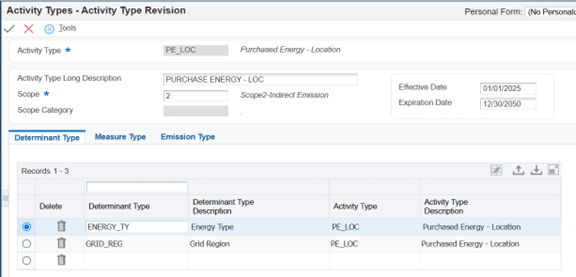

3: Definindo o Tipo de Atividade para Energia Comprada
A eletricidade consumida nesta instalação é comprada da rede elétrica, por isso é classificada como uma atividade de Energia Comprada.
  1. Em EnterpriseOne Menus, selecione Configuração da Estrutura de Sustentabilidade (G20S41) e, em seguida, selecione Tipos de Atividade (P20S01).
  2. Na tela Trabalhar com Tipos de Atividade, clique em Adicionar para abrir o formulário Revisão do Tipo de Atividade (W20S01D).
  3. Informe os seguintes valores:
    • Tipo de Atividade: PE_LOC
    • Descrição do Tipo de Atividade: Purchased Energy - Location
    • Escopo: 2
    • Na guia Tipos Determinantes, crie duas linhas, uma para cada tipo de determinante ENERGY_TY e GRID_REG.
    Guia Tipo de Determinante

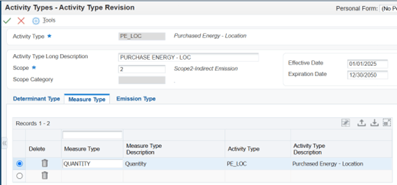

    • Na guia Tipo de Medida, informe o tipo de medida QUANTITY no campo Tipo de Medida.
    Guia Tipo de Medida

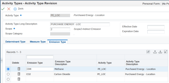

    • (Opcional) Na guia Tipos de Emissão, informe-os no campo Tipo de Emissão: CH4, CO2
    Guia Tipo de Emissão

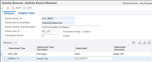

A instalação de manufatura consome eletricidade da rede do Alasca. Por isso, designaremos ELE_AKGD (Electricity Alaska Grid) como a fonte de atividade para o tipo de atividade Energia Comprada.
  1. Em EnterpriseOne Menus, selecione Configuração da Estrutura de Sustentabilidade (G20S41) e, em seguida, selecione Origem da Atividade (P20S07).
  2. Na tela Trabalhar com Origem da Atividade, clique em Adicionar para abrir o formulário Revisão da Origem da Atividade (W20S07C).
  4. Origem da Atividade ELE_AKGD
    Descrição da Origem da Atividade Electricity Alaska Grid
    Descrição Longa da Origem da Atividade Electricity Alaska Grid Region
    Tipo de Atividade PE_LOC
    Origem da Transação V(para especificar a origem do voucher ou da NFF)
    Determinante AKGD, ELECTRICITY (para as duas linhas do tipo determinante)
    Tela Revisão da Origem da Atividade

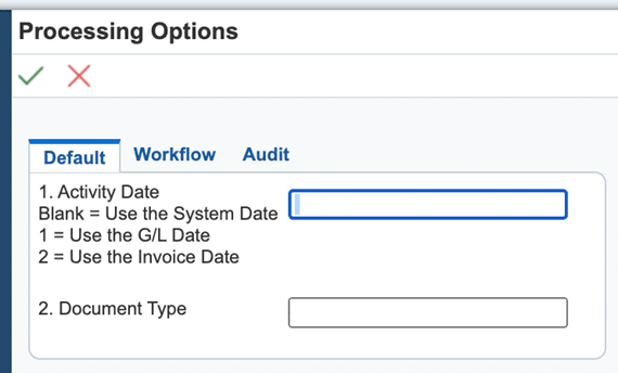

    • Guia Padrão: Defina padrões relevantes para o processamento de sustentabilidade.
    • Uma descrição de sample-image-1.png é a seguir
      Guia Padrão

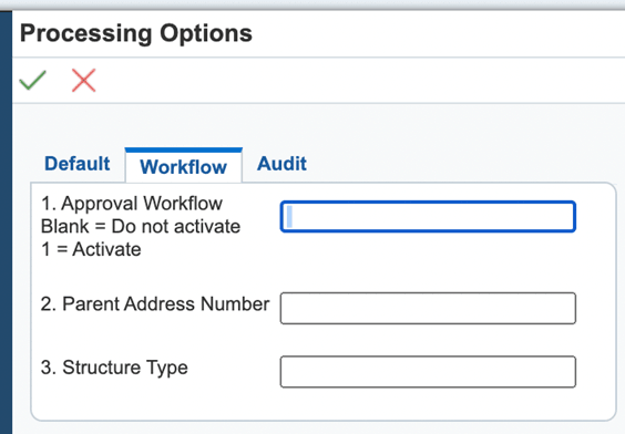

    • Guia Workflow: Configure as opções de workflow (se aplicável).
      Guia Workflow

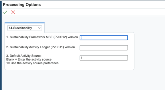

Configure opções de processamento para Lançamento de Voucher Padrão (P0411):
  1. Em EnterpriseOne Menus, selecione Processamento da Estrutura de Sustentabilidade (G20S10), clique com o botão direito do mouse em Lançamento de Voucher Padrão (P20S11IZJDE0001) e selecione Opções de Processamento.
  2. Selecione a guia Sustentabilidade e, em seguida, informe o valor da opção de processamento Versão. É possível deixá-lo em branco para que o sistema considere ZJDE0001.
  3. Se você especificar 1 para a opção de processamento Origem da Atividade Padrão ⁇ , o sistema recuperará a origem da atividade na transação automaticamente, com base na configuração da preferência no programa Preferência da Origem da Atividade (P20S21). Em seguida, você pode verificar a origem da atividade e modificá-la, se necessário.
  4. Uma descrição de sample-image-1.png é a seguir
    Guia Sustentabilidade

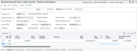

Informando o Voucher Usando o programa Entrada de Vouchers Padrão (P0411)
  1. Em EnterpriseOne Menus, selecione Processamento da Estrutura de Sustentabilidade (G20S10) e, em seguida, selecione Lançamento de Vouchers Padrão (P0411|ZJDE0019).
  2. Clique em Adicionar no form Pesquisa do Razão do Fornecedor.
  3. Na tela Informar Voucher - Informações de Pagamento, especifique as seguintes informações:
  4. Empresa 00001
    Nº do Fornecedor 4343
    Data Contábil 06/08/2025
    Valor Bruto 2000
    Form Inserção de Informações de Pagamento de Vouchers
  5. Clique em OK para salvar o registro.

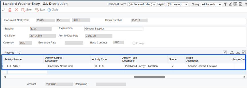

  6. Na tela Distribuição do Livro Razão, especifique estes detalhes de distribuição do livro razão e as informações de sustentabilidade na tela:
  7. Nr. da Conta 1.8330
    Quantidade do Recurso 50
    UM de Recurso KW
    (Opcional) Data Inicial do Consumo 1/5/2025
    (Opcional) Data Final do Consumo 05/31/2025
    (Opcional) Total de Emissões de Co2e 2.36
    (Opcional) Total de Emissões Co2e UoM KG
    (Opcional) Emissões Co2 1.27
    (Opcional) Co2 Emissões UoM KG
    (Opcional) Energia 0.56
    (Opcional) Energia UoM MJ
    Form Distribuição Contábil

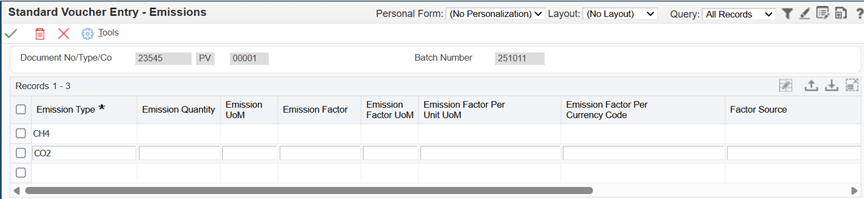

  8. (Opcional) Se você tiver os detalhes separados do total de emissões, poderá selecionar o registro e Emissões no menu Linha para inserir esses detalhes.
  9. OBSERVAÇÃO: por padrão, esse Tipo de Emissão será exibido com base na configuração na guia Tipo de Emissão do programa Tipo de Atividade (P20S01).
    Formulário de comissões
