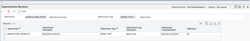

1: Configurando Determinantes
Para mercadorias compradas, a categoria de gasto é usada para atribuir o fator de emissão apropriado. Neste OBE, AGRICULTURE_PRODUCTS é considerado como um determinante para classificar o tipo de gasto.
  1. Acesse o cliente Web EnterpriseOne.
  2. No Menu EnterpriseOne, selecione Configuração da Estrutura de Sustentabilidade (G20S41) e, em seguida, selecione Determinantes (P20S05).
  3. Na tela Acesso a Determinantes, clique em Adicionar para abrir a tela Revisão do Determinantes (W20S05C).
  4. Informe valores nos seguintes campos para cada coluna:
    • Determinante: AGRICULTURE_PRODUCTS
    • Descrição: Agriculture Products
    • Tipo: SPEND_TYPE
  5. Clique em OK para salvar o determinante.
  6. Uma descrição de sample-image-1.png é a seguir
    Tela Revisão do Determinants

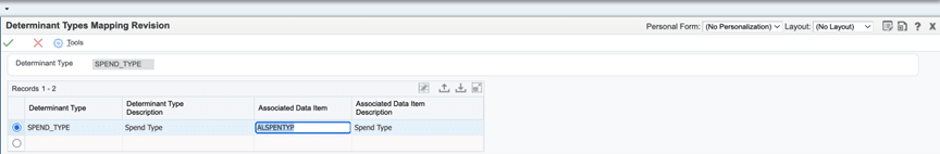

2: Tipo de Determinante de Mapeamento
Para armazenar um determinante na tabela Razão de Atividades, você deve mapear o tipo de determinante para suas colunas correspondentes.
  1. No Menu EnterpriseOne, selecione Configuração da Estrutura de Sustentabilidade (G20S41) e, em seguida, selecione Mapeamento de Tipos Determinantes (P20S09).
  2. Na tela Trabalhar com Mapeamento de Tipos Determinantes, clique em Adicionar para abrir a tela Revisão de Mapeamento de Tipos Determinantes (W20S09B).
  3. Insira os seguintes mapeamentos na grade:
    • Tipo de Determinante: SPEND_TYPE
    • Item de Dados Associado: ALSPENTYP
  4. Clique em OK para salvar suas alterações.
  5. Uma descrição de sample-image-1.png é a seguir
    Tela Revisão de Mapeamento de Tipos Determinantes

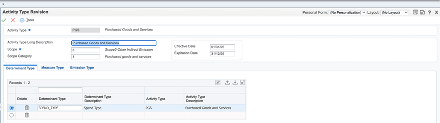

    • Informe o tipo de determinante SPEND_TYPE no campo Tipo de Determinante na guia Tipo de Determinante.
    • Uma descrição de sample-image-1.png é a seguir
      Guia Tipo Determinante

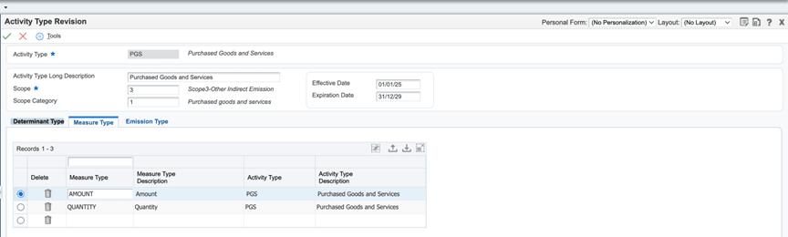

    • Informe o tipo de medida AMOUNT e QUANTITY no campo Tipo de Medida na grade de detalhes na guia Tipo de Medida.
      Guia Tipo de Medida

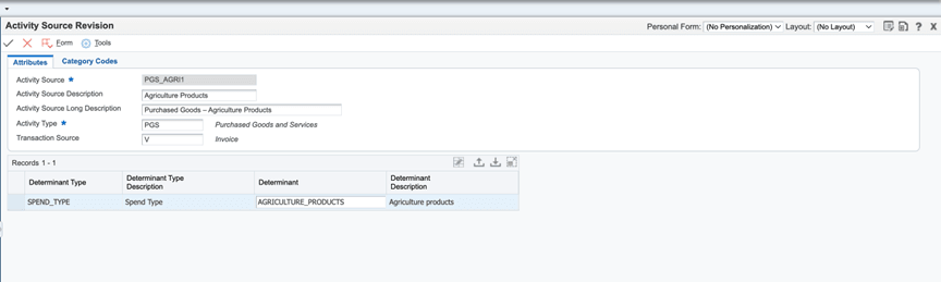

4: Definindo a Origem da Atividade
Neste exemplo, para atividades de aquisição de produtos agrícolas, defina PGS_AGRl1 como a origem da atividade. Esta origem de atividade identifica exclusivamente a atividade de aquisição e suas características relevantes, permitindo a seleção precisa do fator de emissão durante a configuração da estrutura de sustentabilidade.
  1. Em EnterpriseOne Menus, selecione Configuração da Estrutura de Sustentabilidade (G20S41) e, em seguida, selecione Origem da Atividade (P20S07).
  2. Na tela Trabalhar com Origem da Atividade, clique em Adicionar para abrir a tela Revisão da Origem da Atividade (W20S07C).
  3. Informe os seguintes valores nas seções de cabeçalho e detalhes:
    • Origem da Atividade PGS_AGRI1
    • Descrição: Purchased Goods – Agriculture Products
    • Tipo de Atividade: PGS
    • Fonte da transação: V (para fonte do voucher/documento fiscal)
  4. Clique em OK para salvar as alterações.
    Tela Revisão da Origem da Atividade

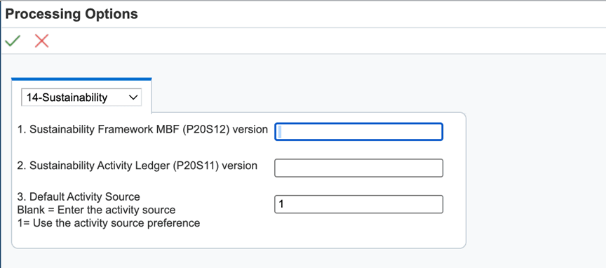

Configuração da Opção de Processamento para Correspondência de Vouchers (P4314):
  1. Nos Menus EnterpriseOne, selecione Processamento da Estrutura de Sustentabilidade (G20S10) e clique com o botão direito do mouse em Correspondência de Vouchers (P0411IZJDE0020) para selecionar Opções de Processamento.
  2. Selecione a guia Sustentabilidade:
    • Informe valores na versão MBF do Sustainability Framework (P20S12) e nas opções de processamento da versão do Sustainability Activity Ledger (P20S11) para especificar as versões dos programas P20S12 e P20S11, respectivamente. Você pode deixá-los em branco para que o sistema considere ZJDE0001.
    • Defina a Origem da atividade padrão como 1 para que o sistema recupere a origem da atividade padrão da preferência de origem da atividade ou deixe-a em branco para substituir a preferência de origem da atividade.
    Guia Sustentabilidade

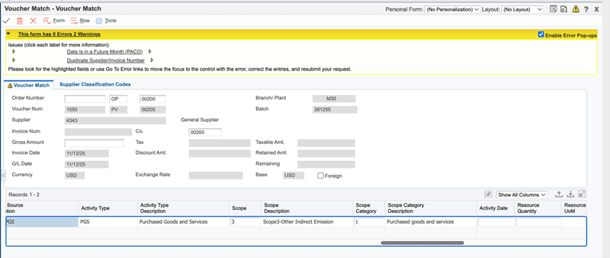

  1. No Menu EnterpriseOne, selecione Processamento da Estrutura de Sustentabilidade (G20S10) e, em seguida, selecione Correspondência de Vouchers (P0411IZJDE0020).
  2. No form Pesquisa do Razão de Fornecedores, clique em Adicionar.
  3. Na Correspondência de Vouchers, informe:
    • Filial/Fábrica: M30
    • Nr. do Fornecedor: 4343
  4. No menu Formulário, selecione Recebimento para Correspondência e selecione o recebimento para correspondência do voucher:
    • Fonte da atividade: PGS_AGRI1
    • Quantidade do Recurso: 1000
    • Recurso UoM: KG
    • (Opcional) Datas Iniciais 1/12/2025
    • (Opcional) Datas Finais: 31/12/2025
    • (Opcional)Emissões: valores CO2, CH4
    Formulário Correspondência de Vouchers

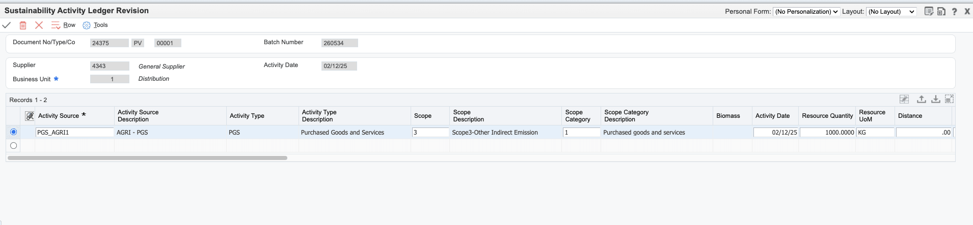

  5. Clique em OK para salvar as alterações. O sistema cria um registro correspondente no Razão de Atividades de Sustentabilidade, conforme mostrado aqui:
    Tela Revisão do Razão da Atividade de Sustentabilidade
