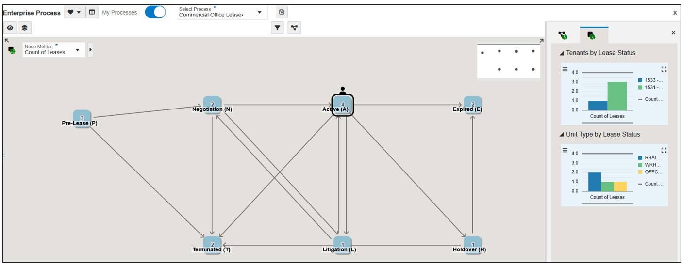

Quando você concluir este OBE, seu Processo de Leasing do Escritório Comercial será semelhante a este:
captura de tela
Modelo de Processo Definido pelo Usuário para Processo de Leasing de Escritório Comercial

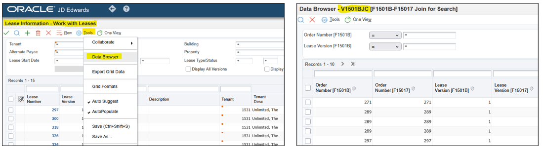

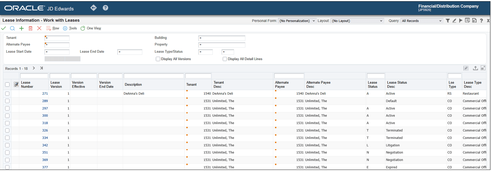

  4. Na Home page do EnterpriseOne, use Fast Path ou navegue até Informações de Leasing - Acesso a Leasings (P1501).
  5. Em Acesso a Leasings, clique em Localizar para carregar dados na grade.
    O formulário Acesso a Leasings pode ter uma aparência diferente, dependendo dos dados do sistema.
    captura de tela
    Anote as seguintes colunas nesta grade:
    • Número do Leasing lista os registros de leasing no sistema. Mais adiante neste OBE, você definirá uma agregação para contar esses registros.

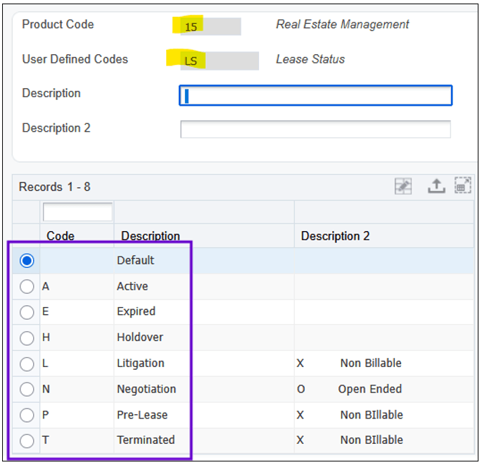

    • Status do Leasing fornece códigos de status, armazenados na tabela de UDCs 15/LS, para rastrear o status dos documentos de leasing.
      Posteriormente neste OBE, você usará esses códigos de status para definir os nós do modelo de processo.

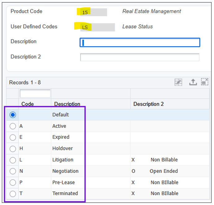

  6. Clique no Visual Assist (ícone de pesquisa) no cabeçalho Query by Example para ver uma lista dos códigos de status de leasing:
    captura de tela
    Códigos Definidos Pelo Usuário
    • Tipo de Leasing (Tipo de Leasing) fornece um filtro para diferentes tipos de leasings. Para o cenário neste OBE, você restringirá seu modelo de processo para se concentrar apenas em arrendamentos do Commercial Office.

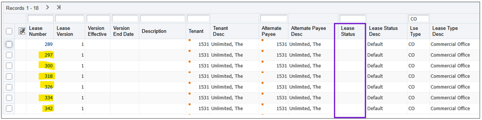

  8. Com a grade filtrada para Tipo de Se = CO, clique em Localizar.
  9. Clique em Ir para o Final para carregar todos os registros na grade.
  10. Observe que muitos dos registros de leasing têm Padrão (em branco) definido para o Status do leasing.
    captura de tela
    Registros de Leasing
  11. Clique em um Número de Leasing, por exemplo, 297, para o qual o Status do Leasing está em branco.
  12. Em Revisões do Cadastro de Leasing, no campo Status do Leasing, digite A para Ativo.
  13. Clique em Salvar e Fechar.
  14. Repita as etapas de 10 a 12 até ter muitos leasings com códigos de Status de Leasing diferentes. Para os dados de demonstração no JD Edwards Trial Edition, aqui está uma lista de status sugerida:

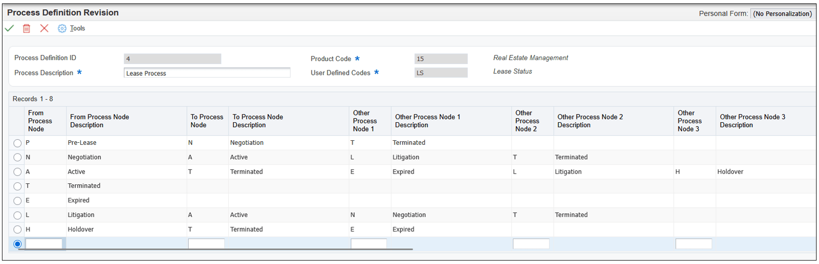

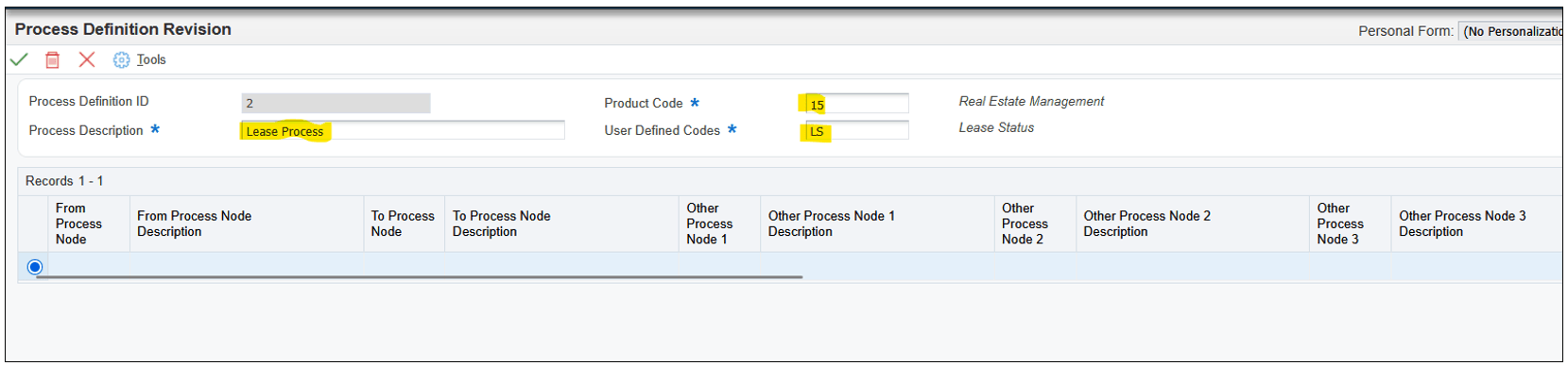

  4. Na Revisão da Definição do Processo, preencha os seguintes campos:
    • ID da Definição do Processo: O sistema atribui este campo automaticamente como um Próximo Número.
    • Descrição do Processo: Um nome descritivo para o processo. Informe Lease Process.
    • Código do Produto: O código do produto da tabela Código Definido pelo Usuário (UDC) que contém a lista de status para representar os nós no diagrama do modelo do processo. Lembre-se do exercício anterior que você viu na tabela UDC 15/LS. Informe 15.
    • Códigos Definidos pelo Usuário: A tabela UDC específica que contém os códigos de status. Informe LS.

    Para o processo de Leasing, os códigos de Status de Leasing atuarão como os nós do processo. Nas próximas etapas, você vai inserir dados na grade para descrever para cada nó (status) os caminhos permitidos para outros nós.
  5. Clique no campo Nó do Processo - De na primeira linha da grade e informe o primeiro nó (status) do Processo de Leasing: P (Pré-Leasing).
    A partir do status Pré-Leasing, podemos definir que o processo fluiria ao lado do status N (Negociação), mas também pode ir diretamente para T (Encerrado).
  6. Na primeira linha da grade, no campo Para Processar Nó, informe N (Negociação). No campo Outro Nó do Processo 1, digite T (Encerrado).
  7. De forma semelhante, devemos definir onde o processo flui do status N (Negociação). Vamos definir que o processo poderia fluir de N (Negociação) para A (Ativo), ou alternativamente para L (Litigação) ou T (Encerrado).
  8. Na segunda linha de grade, no campo Nó do Processo - De, digite N (Negociação).
    • No campo Para Processar Nó, informe A (Ativo). Este é o caminho normal ou provável.
    • No campo Outro Nó do Processo 1, informe L (Litigação). Este é um caminho alternativo.
    • No campo Outro Nó do Processo 2, digite T (Encerrado). Este é um caminho alternativo.
    • Em seguida, defina os caminhos do nó A (Ativo).
  9. Na terceira linha de grade, no campo Nó do Processo - De, digite A (Ativo).
    • No campo Para Processar Nó, digite T (Encerrado). Este é o caminho normal ou provável.
    • No campo Outro Nó do Processo 1, digite E (Expirado). Este é um caminho alternativo.
    • No campo Outro Nó do Processo 2, digite L (Litigação). Este é um caminho alternativo.
    • No campo Outro Nó do Processo 3, digite H (Holdover). Este é um caminho alternativo.
  10. Na quarta linha de grade, no campo Nó do Processo - De, digite T (Encerrado). Deixe os campos restantes em branco nesta linha. Isso indica que T (Encerrado) é um ponto final para o processo.
  11. Na quinta linha de grade, no campo Nó do Processo - De, digite E (Expirado). Deixe os campos restantes em branco nesta linha. Isso indica que E (Expirado) é um ponto final para o processo.
  12. Na Sexta linha de grade, no campo Nó do Processo - De, digite L (Litigação).
    • No campo Para Processar Nó, digite A (Ativo). Este é o caminho normal ou provável.
    • No campo Outro Nó do Processo 1, digite N (Negociação). Este é um caminho alternativo.
  13. Na Sétima linha de grade, no campo Nó do Processo - De, digite H (Holdover).
  14. Agora você definiu caminhos normais e caminhos alternativos para cada nó no processo. Certifique-se de que cada Status listado em um Para Processar Nó ou Outro Nó do Processo também esteja listado em sua própria linha em um campo De Processar Nó. A grade de definição do processo deve ter esta aparência:
    captura de tela
    Revisão da Definição do Processo - Campos
    Observação: Outras colunas do Nó do Processo (até 10) estão disponíveis na grade para suportar definições de processo mais complexas.
  15. Quando a grade de definição do processo corresponder ao exemplo mostrado acima, clique em OK.

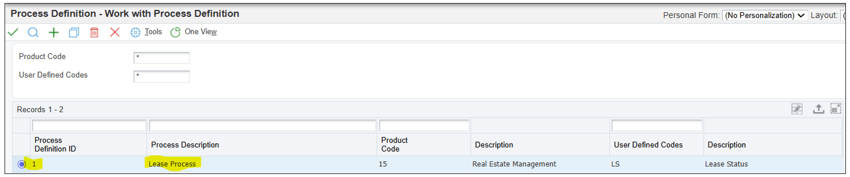

  16. No formulário Acesso à Definição do Processo, clique em Localizar para atualizar a grade e ver a nova definição do processo listada.
    Anote o ID da Definição do Processo e a Descrição do Processo atribuídos exclusivamente.
    captura de tela
    Work With Process Definition - Process Definition ID
    O Enterprise Process Modeler agora pode usar os dados nessa definição de processo para desenhar um diagrama de modelo de processo para o Processo de Leasing. Você vai fazer isso no próximo exercício.

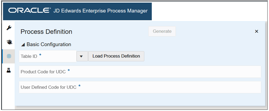

  5. O sistema exibe a janela do Enterprise Process Manager junto com a guia Definição do Processo, na qual é possível definir as configurações básicas do processo definido pelo usuário.

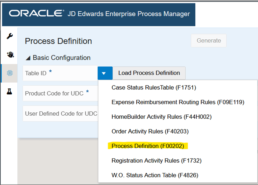

  6. No painel Definição do Processo, clique na lista suspensa ID da Tabela.
    O menu suspenso fornece uma lista de tabelas no sistema EnterpriseOne que contêm dados que o Enterprise Process Modeler pode usar para desenhar diagramas de modelo de processo para vários domínios de aplicativo. Por exemplo, pedidos de venda e pedidos de compra podem seguir Order Activity Rules contidas na tabela F40203.
    No cenário dessa OBE, a definição do processo personalizado criada para o processo de Leasing no exercício anterior está contida na tabela Definição do Processo (F00202).
    captura de tela
  7. Selecione Definição do Processo (F00202) na lista suspensa.

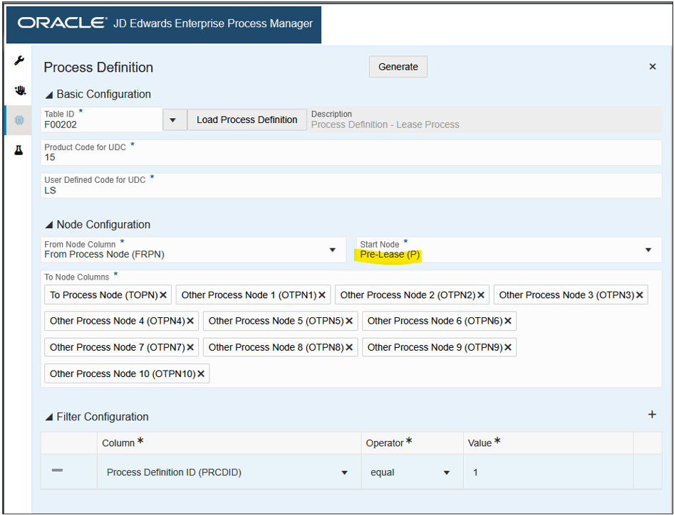

  10. No menu suspenso Nó Inicial, escolha o primeiro nó no Processo de Leasing, que é o status Pré-Leasing (P).

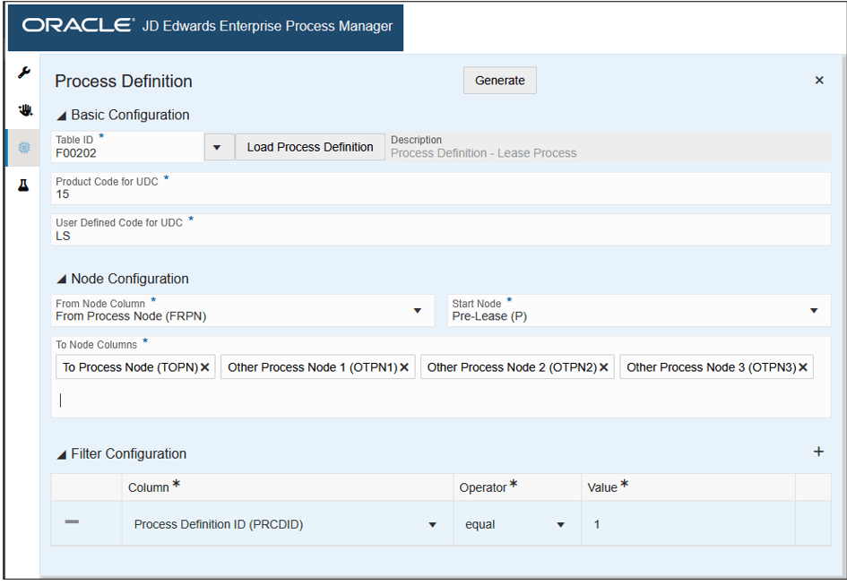

    Na seção Configuração do Nó, você também precisa definir a Coluna do Nó de Origem e as Colunas do Nó de Destino. O Enterprise Process Manager os pré-carrega dos dados na tabela de definição do Processo de Leasing. No entanto, nosso Processo de Leasing não era muito complicado e só preenchemos dados na coluna Outro Nó do Processo 3. Outros Nós de Processo de 4 a 10 estão todos vazios.
  11. Clique nos ícones X para excluir Outro Nó de Processo 4 até Outro Nó de Processo 10.
    captura de tela
    Enterprise Process Manager - Definição do Processo
  12. Quando a janela Definição do Processo for configurada conforme mostrado acima, clique no botão Gerar.

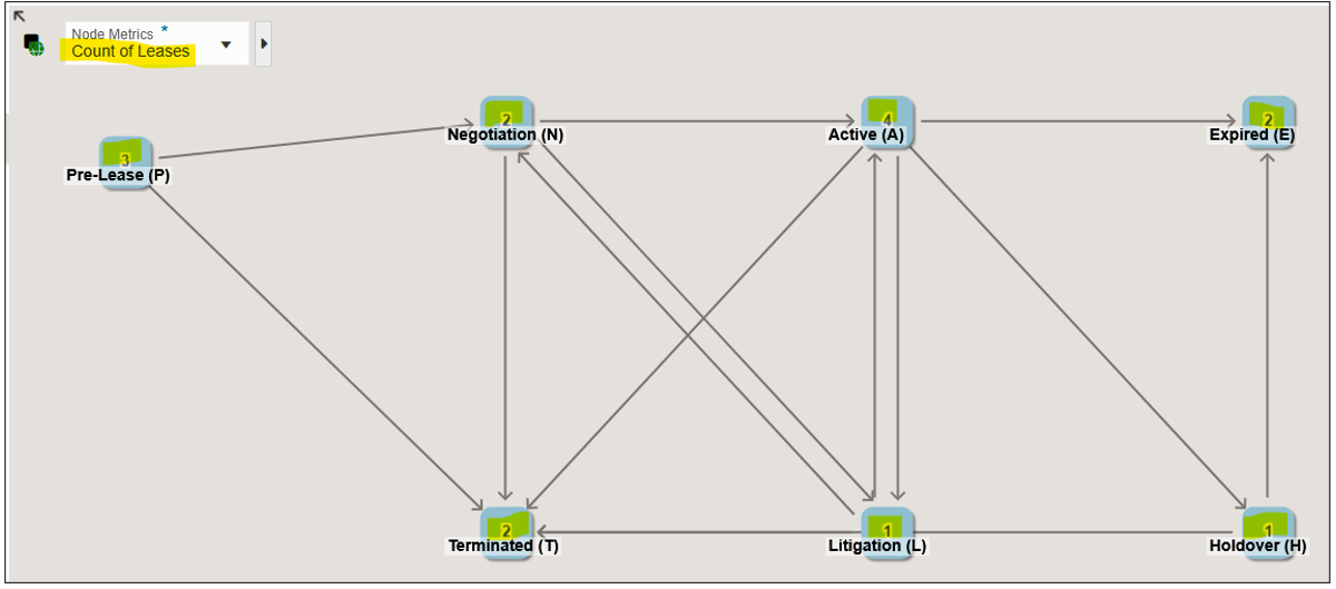

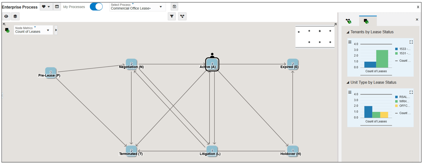

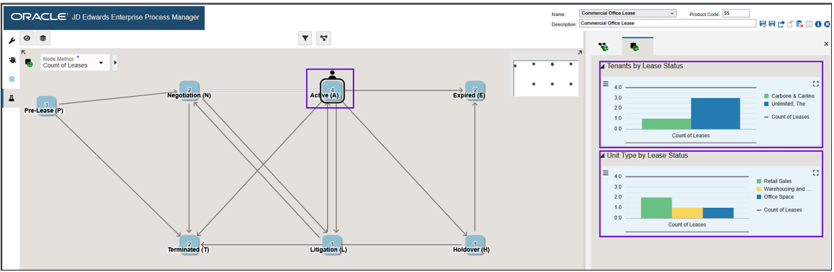

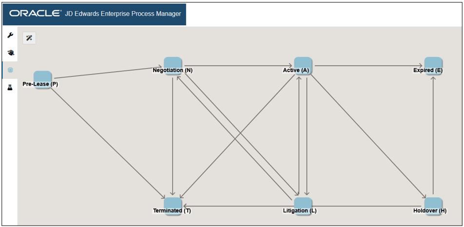

  13. O Enterprise Process Manager desenha o diagrama do modelo de processo de acordo com os caminhos configurados na definição do Processo de Leasing:
    • O nó inicial é Pré-Leasing (P).
    • Do Pré-Leasing (P), o processo pode fluir para Negociação (N) ou Encerrado (T).
    • Em Negociação (N), o processo pode fluir para Ativo (A), Contencioso (L) ou Encerrado (T).
    • E assim por diante…
    • captura de tela
      Enterprise Process Manager - Diagrama de Processo
  14. Opcionalmente, você pode arrastar os nós para diferentes locais para alterar o layout do diagrama do modelo de processo. Todas as alterações feitas serão salvas com o modelo de processo, e os usuários verão o novo layout quando abrirem o modelo de processo. Os usuários também podem arrastar os nós para atender às suas preferências.

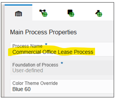

  15. No painel Propriedades Principais do Processo, informe um nome para o modelo do processo. Por exemplo, digite Commercial Office Lease Process.

    Enterprise Process Manager - Guia Propriedades do Processo Principal
  16. Clique em Salvar e nomeie seu processo como Commercial Office Lease.
Agora que você estabeleceu uma definição de processo e gerou um diagrama de modelo de processo, poderá continuar a adicionar métricas e análises ao seu modelo de processo.
  9. A guia Propriedades do Processo ícone contém informações essenciais sobre o modelo do processo, incluindo seu nome (que você pode editar), se o modelo do processo foi gerado com base em um modelo ou definido pelo usuário e o esquema de cores (que você pode alterar).

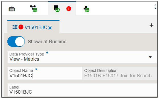

  1. Clique no ícone ícone para começar a configurar métricas de nó.
  2. Clique no ícone Métricas e Análise do Nó ícone para abrir o painel lateral para configurar métricas do nó.
  3. captura de tela
    Modelo de Processo Definido pelo Usuário - Guia Métricas e Análise do Nó
  4. Clique no ícone Adicionar Métricas ou Análise (+).
  5. Na lista drop-down Tipo de Provedor de Dados, selecione Exibir - Métricas para criar uma métrica de uma view de negócios.
  6. No campo Nome do Objeto, informe o nome da view de negócios que será o provedor de dados. Digite V1501BJC e pressione Enter.
  7. captura de tela
    Métricas e Análises de Nó - Tipo de Provedor de Dados
    Dica: Se você estiver pesquisando e analisando dados para seu modelo de processo usando aplicativos EnterpriseOne, por exemplo, nesse cenário, talvez esteja pesquisando Informações de Leasing (P1501) e quiser saber de qual view de negócios os dados estão vindo, clique em Ferramentas > Data Browser para abrir o Data Browser com a view de negócios desse formulário.
    captura de tela
    Navegador de Dados de Informações de Leasing
    O campo Rótulo é preenchido automaticamente com o mesmo valor que o campo Nome do Objeto. Você pode substituir o valor no campo Rótulo. O sistema exibe o valor no campo Rótulo como o nome da guia Métricas e Análises do Nó.

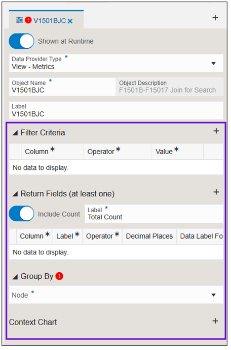

    O sistema também exibe as seções Critérios de Filtro, Campos de Retorno, Agrupar por e Gráfico de Contexto na guia Métricas de Nó e Análise.
    captura de tela
    Seções de Critérios de Filtro, Campos de Retorno, Agrupar por e Gráfico de Contexto
    Dica: Você pode arrastar a borda esquerda do painel para expandi-lo horizontalmente ou clicar no ícone Maximizar ícone para expandir o painel para tela cheia.

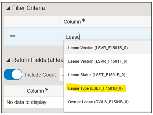

  9. Na seção Critérios de Filtro, clique no campo Coluna na primeira linha da tabela. O sistema exibe uma lista suspensa com todos os itens de dados na exibição de negócios.
  10. A lista drop-down fornece filtragem de digitação antecipada. Comece a digitar Lease para exibir uma lista de todos os itens de dados que começam com Leasing e selecione Tipo de Leasing.
  11. captura de tela

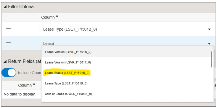

  21. Na guia Métricas e Análises do Nó, no lado direito da linha Critérios de Filtro, clique no ícone Adicionar Filtro (+).
  22. Clique no campo Coluna e digite Lease para filtrar a lista de itens de dados. Selecione Status do Leasing.
  23. captura de tela
    Critérios de Filtro
  24. Clique no campo Operador e selecione não está em branco.

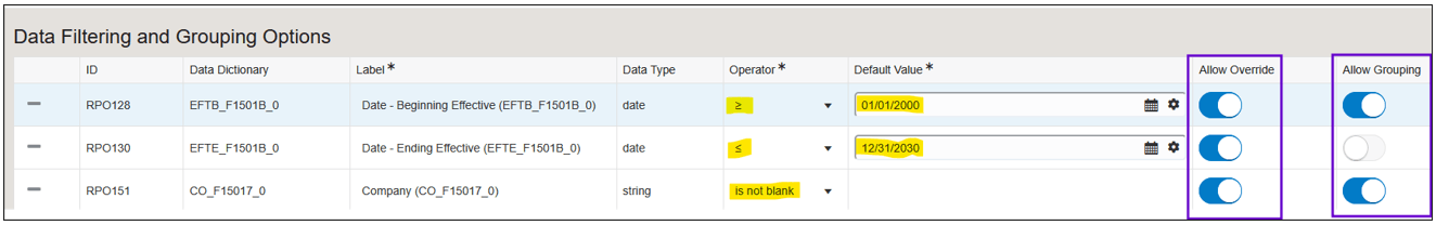

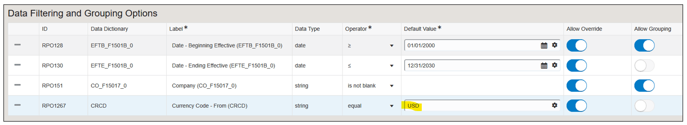

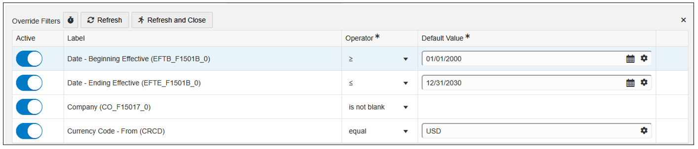

  38. Clique no ícone Abrir Opções de Filtragem e Agrupamento de Dados ícone em qualquer linha.
    O painel Opções de Filtragem e Agrupamento de Dados é aberto, fornecendo campos para inserir valores padrão para as Opções de Design e também uma configuração para permitir que os usuários substituam os valores padrão no tempo de execução, e uma configuração para permitir o agrupamento por esse filtro.
    captura de tela
  39. Forneça Valores Padrão e defina as opções conforme mostrado acima.

  44. Clique no ícone Visualizar ícone para ver o diagrama do modelo do processo.
  45. Observe que os nós agora têm métricas dentro das caixas, representando a contagem de leasings em (agrupados por) cada Status de Leasing. O nome da métrica é "Contagem de Leasing", que você forneceu na etapa 34.
    captura de tela
    Modelo de Processo Definido pelo Usuário - Métricas do Nó

  7. Clique no ícone Visualizar ícone para ver seu diagrama de modelo de processo com os novos gráficos de contexto de nó.
  8. Clique em cada nó para ver os gráficos desse contexto de nó específico. Seus gráficos podem ter uma aparência diferente, dependendo dos dados do sistema.
    Observação: os gráficos que você vê neste caso são gráficos de barras. Quando o operador de agregação é soma ou contagem, o sistema geralmente exibe um gráfico de pizza, pois essas agregações representam partes de um todo. No entanto, se os dados incluírem valores negativos, um gráfico de pizza não será apropriado, portanto, um gráfico de barras será usado.
    Para outros operadores de agregação, como contagem distinta, média, máx e mínimo, o sistema usa um gráfico de barras. Nesses casos, uma linha de referência cinza é incluída para indicar o valor de agregação, fornecendo uma representação visual mais clara para comparação. No exercício anterior, você escolheu contar distinto como operador de agregação; portanto, o gráfico é renderizado como um gráfico de barras.
  9. captura de tela
    Enterprise Process Manager - Guia Métricas e Análises de Nó
    Este diagrama de modelo de processo e gráficos de contexto de nó agora fornecem as seguintes informações:
    • Há quatro leasings no status Ativo (A).
    • Destes quatro arrendamentos, um é para locatário "Carbone & Carlino", e três são para locatário "Limited, The".
    • Destes quatro arrendamentos, dois são do tipo de unidade "Vendas de Varejo", um é "Armazenamento e Armazenamento" e um é "Espaço de Escritório".

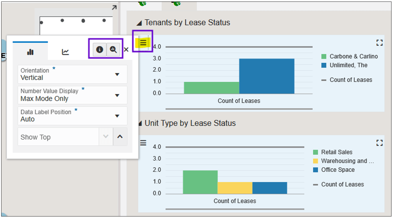

  10. Em cada gráfico, você pode clicar no ícone Configurar ícone e, em seguida, selecionar Mostrar Detalhes da Consulta e Fazer Drill nos Dados para ver os dados que geram esses gráficos.
    Você também pode clicar duas vezes ou com o botão direito do mouse em uma barra no gráfico para exibir os detalhes da consulta e os dados subjacentes desse elemento do gráfico específico.

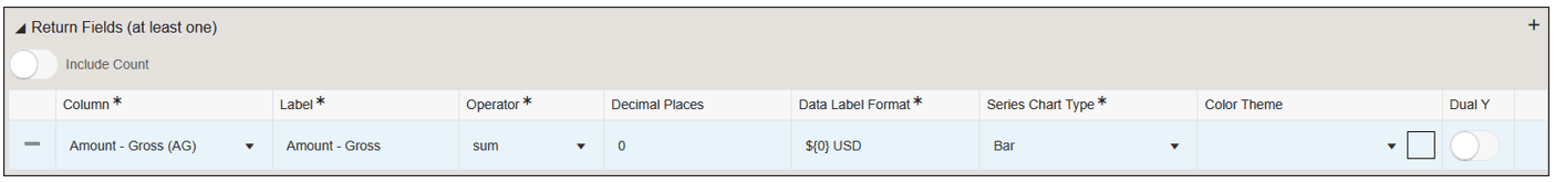

  17. Na seção Campos de Retorno, desative a opção Incluir Contagem.
  18. Clique no ícone Adicionar Retorno (+).
  19. Clique no campo Coluna e digite Amount para filtrar por Valor – Bruto (AG) e selecione-o.
  20. Clique no campo Operador e selecione soma.
  21. Clique no campo Formato de Label de Dados e edite a célula desta forma: ${0} USD.
    Este campo permite que você adicione alguma formatação ao valor que aparecerá no gráfico. O {0} é um espaço reservado para o valor numérico que será exibido. Ao adicionar $ antes dele e USD depois dele, você formatou o valor para que um valor de "100" apareça como "$100 USD".
    A linha Campo de retorno deve ser configurada da seguinte forma:

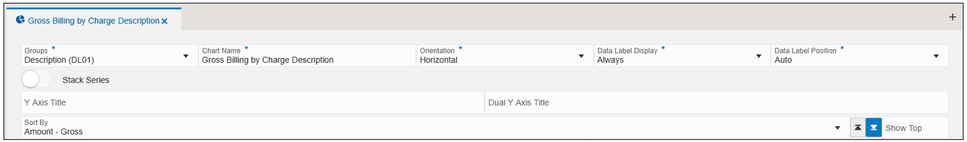

  22. Na linha Gráfico de Contexto, clique no ícone Adicionar Gráfico de Contexto (+).
  23. Clique no campo Grupos e digite Description para filtrar a Descrição (DL01) e selecioná-la.
  24. Clique no campo Nome do Gráfico e edite-o para dizer: Gross Billing by Charge Description.
  25. Clique no campo Orientação e selecione Horizontal.
  26. Clique no campo Exibição do Label de Dados e selecione Sempre.
  27. Clique no campo Classificar por e selecione Valor – Bruto.
    Esta seção deve ser configurada da seguinte forma:
    captura de tela
    Descrição de Faturamento Bruto por Encargo

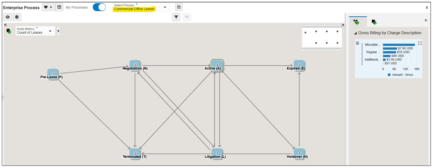

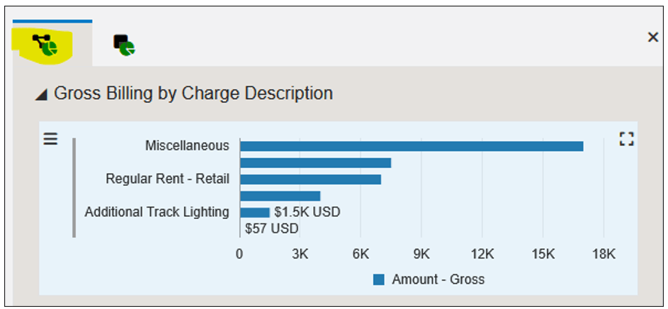

  29. Clique no ícone Visualizar íconepara visualizar seu modelo de processo.
  30. Clique na guia Análise do Processo para ver o gráfico analítico Faturamento Bruto por Descrição do Encargo.
    Dica: Clique no ícone Maximizar ícone para ver o gráfico na view maximizada.
    captura de tela
    Modelo de Processo Definido pelo Usuário - Guia Análise do Processo

  1. Comece na Home page do cliente Web do EnterpriseOne.
  2. No menu Usuário, clique em Processos Empresariais. O sistema exibe o Enterprise Process Modeler.
  3. Se o Processo de Leasing do Escritório Comercial não for exibido, selecione-o na lista suspensa Selecionar Processo.
    captura de tela
    Modelo de Processo Definido pelo Usuário - Selecionar Processo
    Observe que o modelo de processo é aberto no contexto "Processo" e o gráfico Faturamento bruto por descrição de cobrança é aberto no painel Analytics.
  4. Clique em um nó no diagrama de modelo de processo, por exemplo, clique em Ativo (A).
    Observe que o contexto muda para o contexto "Nó" e os gráficos de contexto do nó aparecem.
    captura de tela
    Modelo de Processo Empresarial Definido pelo Usuário
  5. Clique no ícone Mostrar Opções de Filtroícone.
    O painel Substituir Filtros é exibido, mostrando as Opções de Runtime (filtros) que você configurou nos exercícios anteriores.
    captura de tela
    Opções de Filtro
  6. Experimente alterando os valores nos campos Valor Padrão e clique em Atualizar ou Atualizar e Fechar para ver como os filtros afetam o modelo de processo, as métricas e os gráficos.
    Observação: Dependendo dos dados no sistema, a alteração dos valores do filtro pode não ter efeito ou pode resultar na não exibição de dados. Por exemplo, nos dados de demonstração do EnterpriseOne Trial Edition, todos os leasings usam Currency Code USD. Alterar este valor para qualquer valor diferente de USD resultará em nenhum dado retornado, e o gráfico Faturamento Bruto por Descrição de Encargo desaparecerá. O mesmo se aplica à Empresa; nos dados de demonstração da Trial Edition, todos os leasings estão associados à Empresa 00150.
