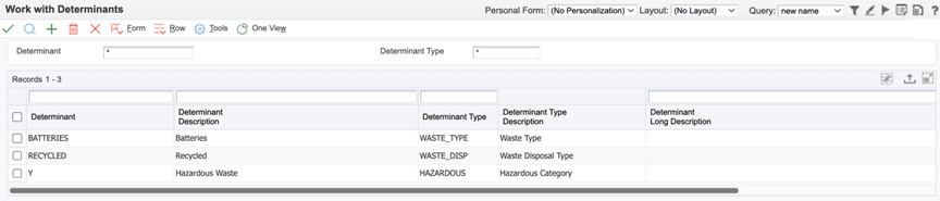

1: Configurando Determinantes
Criar determinantes para rastrear os tipos de resíduos (por exemplo, baterias perigosas):
  1. Acesse o cliente Web EnterpriseOne.
  2. Nos Menus EnterpriseOne, selecione Configuração da Estrutura de Sustentabilidade (G20S41) e, em seguida, selecione Determinantes (P20S05).
  3. Na tela Trabalhar com Determinantes, clique em Adicionar para abrir a tela Revisão de Determinantes (W20S05C).
  4. Para cada linha, informe valores nos seguintes campos para a respectiva coluna:
    Campo Valor
    Determinante BATTERIES
    Descrição do Determinante Batteries
    Tipo de Determinante WASTE_TYPE
    Determinante RECYCLED
    Descrição do Determinante Recycled
    Tipo de Determinante WASTE_DISP
    Determinante Y
    Descrição do Determinante Hazardous Waste
    Tipo de Determinante HAZARDOUS
  5. Clique em OK para salvar as determinantes.
  6. Uma descrição de sample-image-1.png é a seguir
    Form Acesso ao Determinantes

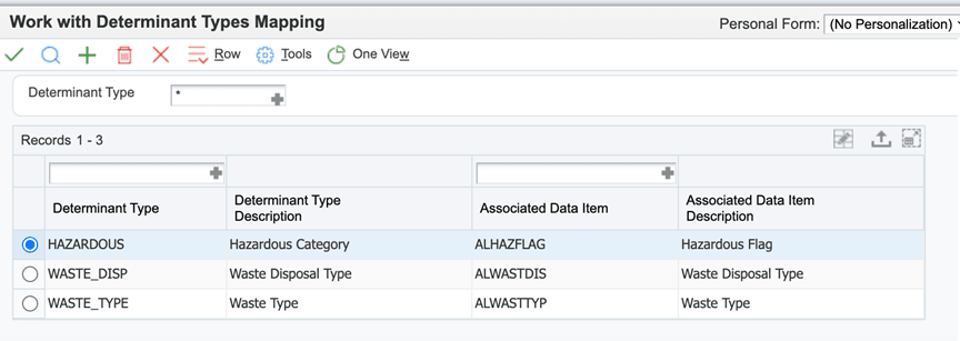

2: Tipo de Determinante de Mapeamento
Para armazenar determinantes na tabela Razão de Atividades, mapeie os tipos de determinantes para suas colunas correspondentes.
  1. Em EnterpriseOne Menus, selecione Configuração da Estrutura de Sustentabilidade (G20S41) e, em seguida, selecione Mapeamento de Tipos Determinantes (P20S09).
  2. Na tela Trabalhar com Mapeamento de Tipos Determinantes, clique em Adicionar para abrir a tela Revisão de Mapeamento de Tipos Determinantes (W20S09B).
  3. Insira os seguintes mapeamentos na grade para os dois tipos de determinantes:
  4. Campo Valor
    Item de Dados Associado ALHAZFLAG
    Item de Dados Associado ALWASTDIS
    Item de Dados Associado ALWASTTYP
  5. Clique em OK para salvar as alterações.
    Form Mapeamento de Tipos de Determinante

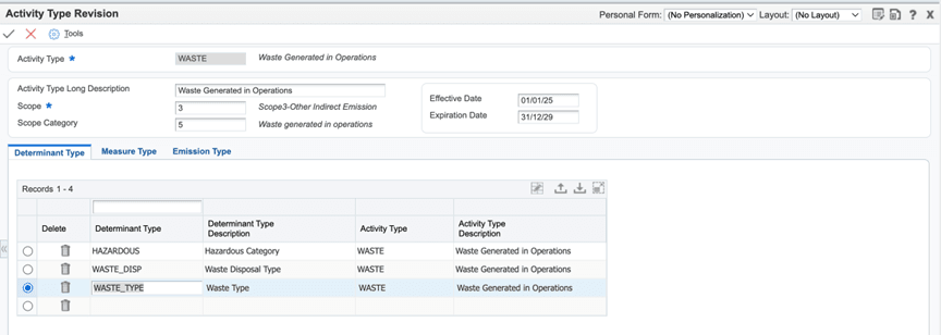

3: Definindo o Tipo de Atividade para Descarte Gerado em Operações
  1. Em EnterpriseOne Menus, selecione Configuração da Estrutura de Sustentabilidade (G20S41) e, em seguida, selecione Tipos de Atividade (P20S01).
  2. Na tela Trabalhar com Tipos de Atividade, clique em Adicionar para abrir a tela Revisão do Tipo de Atividade (W20S01D).
  3. Informe os seguintes valores:
    • Tipo de Atividade: WASTE
    • Descrição Longa do Tipo de Atividade: Waste Generated in Operations
    • Escopo: 3
    • Categoria do Escopo: 5
    • Na guia Tipos de Determinantes, crie três linhas, uma para cada tipo de determinante: WASTE_TYPE, WASTE_DISP e HAZARDOUS.
    • Uma descrição de sample-image-1.png é a seguir
      Guia Tipo Determinante

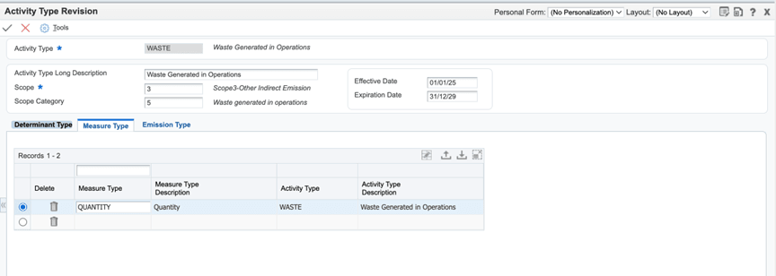

    • Informe o tipo de medida QUANTITY no campo Tipo de Medida na grade de detalhes na guia Tipo de Medida.
      Guia Tipo de Medida

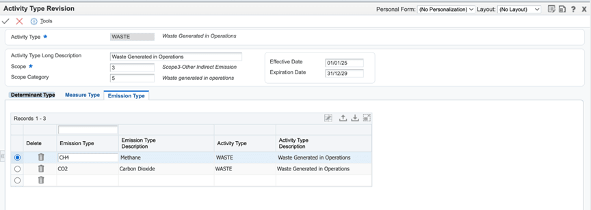

    • (Opcional) Informe os tipos de emissão para o tipo de atividade Descarte no campo Tipo de Emissão na guia Tipos de Emissão: CH4, CO2.
      Guia Tipo de Emissão
  4. Clique em OK para salvar as alterações.

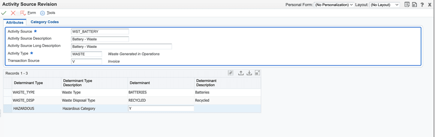

4: Definindo a Origem da Atividade
Para representar de forma exclusiva a fonte de resíduos gerados em atividades operacionais e suas características relevantes, permitindo assim uma seleção precisa dos fatores de emissão, designaremos WST_BATTERY como a fonte da atividade.
  1. Nos Menus EnterpriseOne, selecione Configuração da Estrutura de Sustentabilidade (G20S41) e, em seguida, selecione Origem da Atividade (P20S07).
  2. Na tela Trabalhar com Tipos de Atividade, clique em Adicionar para abrir a tela Revisão da Fonte da Atividade(W20S07C).
    • Fonte da atividade: WST_BATTERY
    • Descrição da Origem da Atividade: Battery - Waste
    • Origem da Transação: V (para especificar a origem do voucher ou da NFF)
    • Determinante: BATTERIES, RECYCLED e Y (nas três linhas)
  5. Uma descrição de sample-image-1.png é a seguir
    Tela Revisão da Origem da Atividade

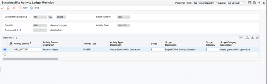

Informar Registro de Atividade de Sustentabilidade no Razão de Atividades (P20S11)
  1. Nos Menus EnterpriseOne, selecione Processamento da Estrutura de Sustentabilidade (G20S10) e, em seguida, selecione Razão de Atividades de Sustentabilidade (P20S11).
  2. No formulário Razão de Atividade de Sustentabilidade, clique em Adicionar para abrir o formulário Revisão do Razão de Atividade de Sustentabilidade.
  3. Informe os seguintes valores nas seções de cabeçalho e detalhes:
    • Fornecedor: 4343
    • Unidade de Negócio: 1
    • Data da Atividade: System Date
    • Quantidade do Recurso: 500
    • Recurso UoM: EA
    • Quantia da Transação: 2000
    • Observação: December-Waste
  4. Clique em OK para salvar o registro.
    Tela Revisão do Razão da Atividade de Sustentabilidade
