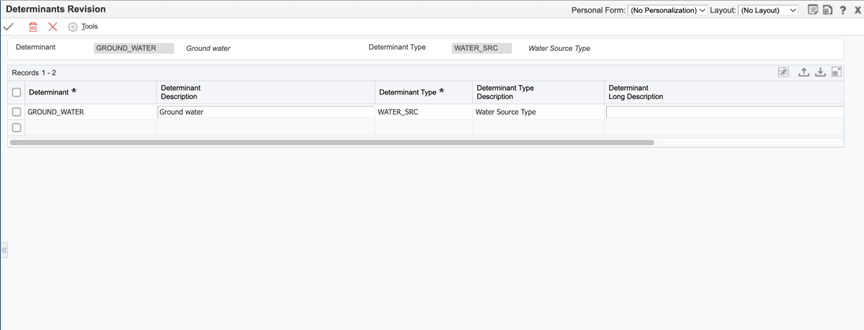

1: Configurando Determinantes
  1. Acesse o cliente Web EnterpriseOne.
  2. Nos Menus EnterpriseOne, selecione Configuração da Estrutura de Sustentabilidade (G20S41) e, em seguida, selecione Determinantes (P20S05).
  3. Na tela Trabalhar com Determinantes, clique em Adicionar para abrir a tela Revisão de Determinantes(W20S05C).
  4. Informe valores nos seguintes campos para a respectiva coluna:
    • Determinante: GROUND_WATER
    • Descrição: Ground Water
    • Tipo de Determinante: WATER_SRC
  5. Clique em OK para salvar o determinante.
    Uma descrição de sample-image-1.png é a seguir
    Tela Revisão do Determinants

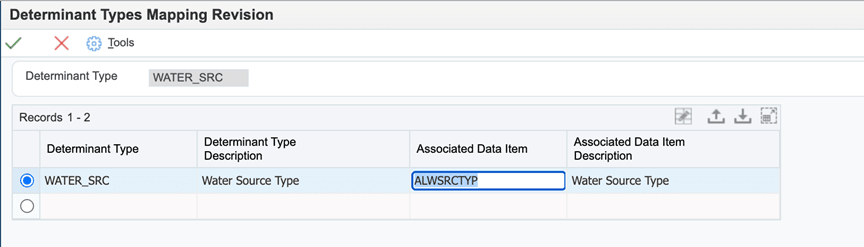

2: Tipo de Determinante de Mapeamento
Para armazenar determinantes na tabela Razão de Atividades, mapeie os tipos de determinantes para suas colunas correspondentes.
  1. Em EnterpriseOne Menus, selecione Configuração da Estrutura de Sustentabilidade (G20S41) e, em seguida, selecione Mapeamento de Tipos Determinantes (P20S09).
  2. Na tela Trabalhar com Mapeamento de Tipos Determinantes, clique em Adicionar para abrir a tela Revisão de Mapeamento de Tipos Determinantes (W20S09B).
  3. Informe os seguintes mapeamentos para o tipo de determinante:
    • Item de Dados Associado: ALWSRCTYP
  4. Clique em OK para salvar o registro.
  5. Uma descrição de sample-image-1.png é a seguir
    Tela Revisão de Mapeamento de Tipos Determinantes

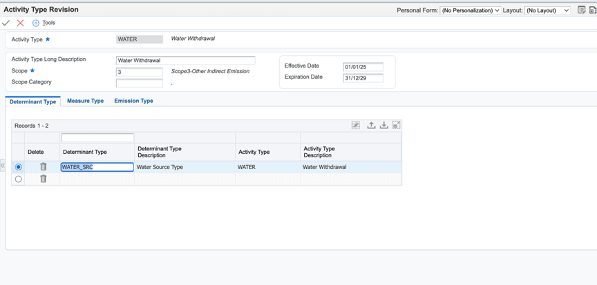

3: Definindo o Tipo de Atividade para Retirada de Água
  1. Em EnterpriseOne Menus, selecione Configuração da Estrutura de Sustentabilidade (G20S41) e, em seguida, selecione Tipos de Atividade (P20S01).
  2. Na tela Trabalhar com Tipos de Atividade, clique em Adicionar para abrir a tela Revisão do Tipo de Atividade (W20S01D).
  3. Informe os seguintes valores:
    • Tipo de Atividade: WATER
    • Descrição Longa do Tipo de Atividade: Water Withdrawal
    • Escopo: NA
    • Na guia Tipos Determinantes, informe WATER_SRC na coluna Tipo Determinante.
    Guia Tipo Determinante da tela Revisão do Tipo de Atividade

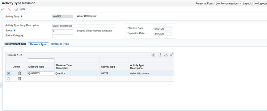

  4. Informe o tipo de medida QUANTITY no campo Tipo de Medida na guia Tipo de Medida.
    Guia Tipo de Medida da tela Revisão do Tipo de Atividade
  6. Clique em OK para salvar o registro.

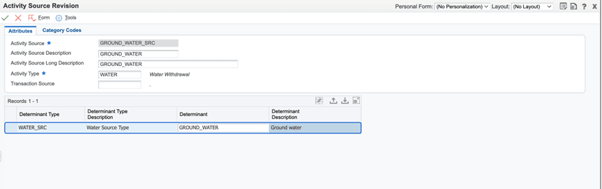

4: Definindo a Origem da Atividade
Para representar exclusivamente a fonte da água retirada como água subterrânea, configure GROUND_WATER_SRC como a fonte de atividade no sistema.
  1. Em EnterpriseOne Menus, selecione Configuração da Estrutura de Sustentabilidade (G20S41) e, em seguida, selecione Origem da Atividade (P20S07).
  2. Na tela Trabalhar com Origem da Atividade, clique em Adicionar para abrir a tela Revisão da Origem da Atividade (W20S07C).
    • Fonte da atividade: GROUND_WATER_SRC
    • Descrição da Origem da Atividade: Ground Water
  4. Clique em OK para salvar as alterações.
    Tela Revisão da Origem da Atividade
