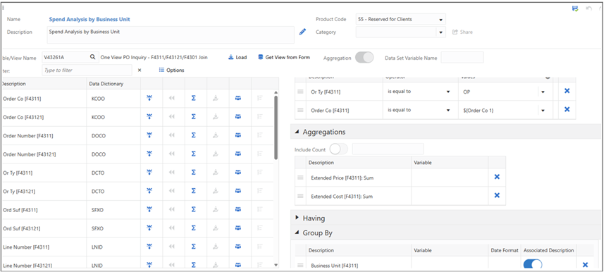

- Na página de design da Solicitação de Dados, preencha estes campos:
- Nome =
Spend Analysis by Business Unit
- Clique na lista suspensa Código do Produto e selecione um código de produto do cliente entre 55 e 59.
- No campo Nome da Tabela/Exibição, digite
V43261A. - Clique em Carregar.
- Ative a opção Agregação.
- No campo Filtro, digite
Or Ty. - Na linha para Ou [F4311] (DCTO), clique no ícone Filtrar
para adicioná-lo à seção Critérios de Filtro à direita. - Defina estes valores:
- Operador =
is equal to - Valor =
OP
- Operador =
- No lado esquerdo, altere o valor no campo Filtro para
Co. - Na linha da Ordem Co [F4311] (KCOO), clique no ícone Filtrar
para adicioná-lo à seção Critérios de Filtro à direita. - No lado esquerdo, altere o valor no campo Filtro para
Extended. - Na linha Preço Estendido [F4311] (AEXP), clique no ícone Agregação
e selecione Soma. - Na linha Custo Estendido [F4311] (ECST), clique no ícone Agregação
e selecione Soma. - No lado esquerdo, altere o valor no campo Filtro para
Business Unit. - Na linha da Unidade de Negócio [F4311] (MCU), clique no ícone Agrupar por
para adicioná-lo à seção Agrupar por à direita. - Na seção Agrupar por, ative a opção Descrição Associada.
- Salve a Solicitação de Dados.

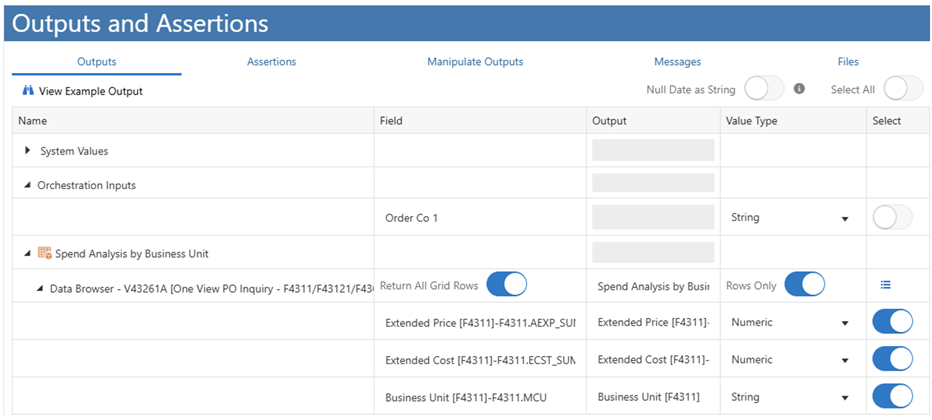

- Clique no nó Terminar e clique em Saídas e Asserções.
- Verifique se todos os campos de retorno estão ativados. Caso contrário, ative a opção Selecionar Tudo.
- Salve a orquestração.

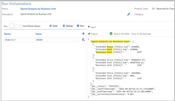

- Clique duas vezes no nó Iniciar para iniciar a página Executar Orquestrações.
- Digite
00200no campo Valor da Ordem Co1 e clique em Executar.
O resultado exibe uma matriz com o nome "Análise de Gastos por Unidade de Negócio" com cada registro contendo uma soma de preços, uma soma de custos e uma descrição da Unidade de Negócio.

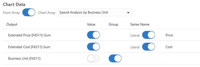

00200. - Na seção Dados do Gráfico, verifique se Do Array está ativado e se o primeiro array está selecionado automaticamente.
- Na seção Dados do Gráfico, ative a opção Valor para Preço Estendido [F4311]-Soma e Custo Estendido [F4311]-Soma.
- Ative a opção Literal na coluna Nome da Série para Preço Estendido [F4311]-Soma e Custo Estendido [F4311]-Soma.
- Informe o valor como
PriceeCostrespectivamente para Preço Estendido [F4311]-Soma e Custo Estendido [F4311]-Soma. - Ative a opção Grupo para a Unidade de Negócio [F4311].

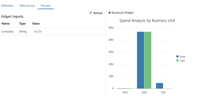

- Clique na guia Visualizar.

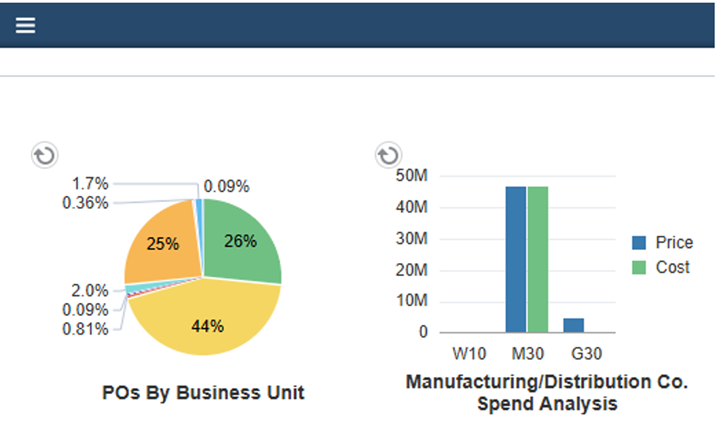

- O Widget processa automaticamente e a visualização exibe o gráfico de barras.
- Para saber mais, informe o valor como
00001para Empresa e clique no botão Atualizar para ver o gráfico dessa empresa.

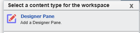

- Clique no botão Criar Novo Conteúdo (página com um sinal de mais) na parte superior esquerda da tela.
- Selecione Painel do Designer.

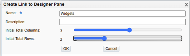

Painel do Designer - Informe um nome para o painel (por exemplo,
Widgets). - Mova os controles deslizantes Total de Colunas Iniciais e Total de Linhas Iniciais para uma grade 3 x 2.
- Clique em OK.

- Clique no ícone X no canto superior direito para fechar a página do designer. A nova página composta é exibida com o Widget do gráfico de barras.
