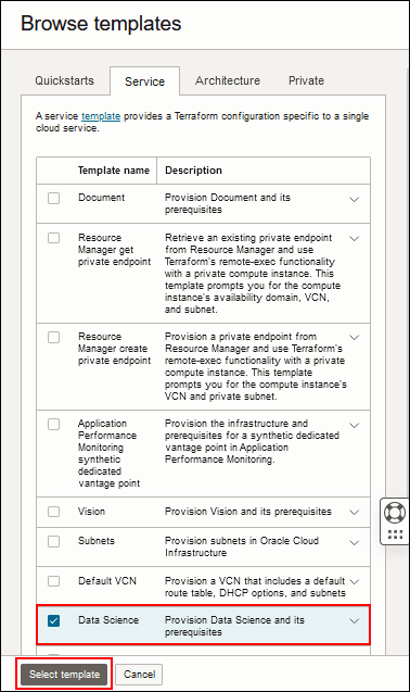

- Em Configuração de pilha, clique em Selecionar modelo.
Descrição desta ilustração (datasci_stack_info_select_template.png) - Na página Procurar modelos, selecione Serviço.
- Marque a caixa de seleção do serviço Data Science e clique em Selecionar modelo.

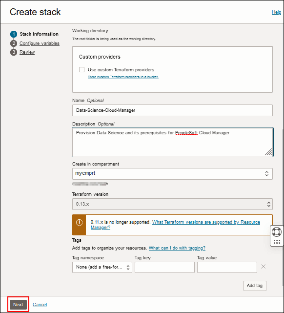

Descrição desta ilustração (browse_templates_select_datasci.png) - Informe um nome e uma descrição para a pilha ou aceite os padrões.
- Selecione um compartimento para criar a pilha do serviço Data Science.
- Insira tags, se desejar.
- Clique em Próximo
Descrição desta ilustração (datasci_stack_info_page_next.png)

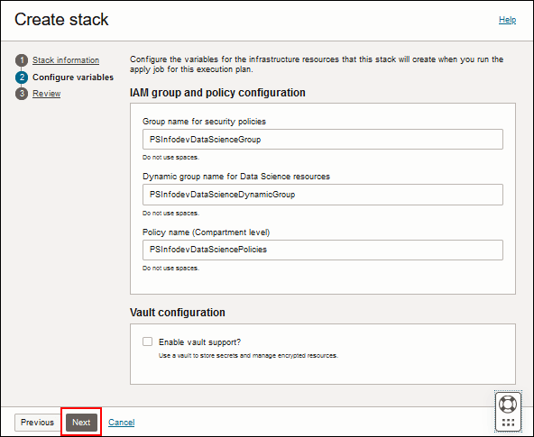

- Aceite os nomes padrão para o grupo do IAM e as variáveis de configuração de política ou informe novos nomes. Não use espaços.
Os valores são preenchidos automaticamente a partir do modelo.
- Nome do grupo para políticas de segurança
- Nome do grupo dinâmico para recursos do Data Science
- Nome de política (Nível de Compartimento)

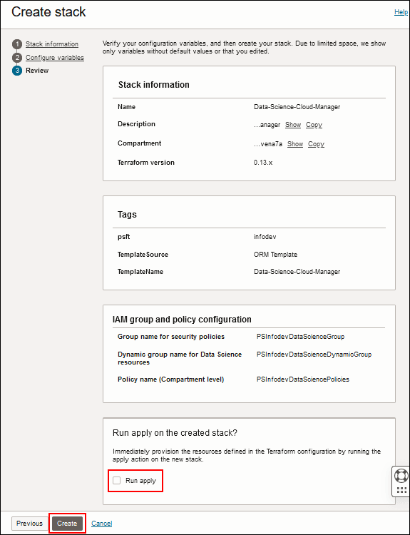

Descrição desta ilustração (datasci_stack_conf_vars.png) - Clique em Próximo.
- Revise os detalhes e desmarque a opção Executar Aplicação.
- Clique em Criar. Você será levado à página de detalhes da pilha.
Descrição desta ilustração (datasci_stack_review.png)

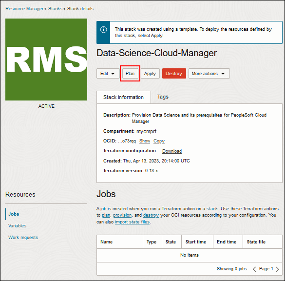

Execute o job Plano do Resource Manager para revisar os recursos que serão criados pela pilha e, em seguida, execute o job Aplicar.
- Na página de detalhes da pilha, clique em Plano.
Descrição desta ilustração (run_plan_job.png) - Aceite o nome padrão do plano e clique em Plano.

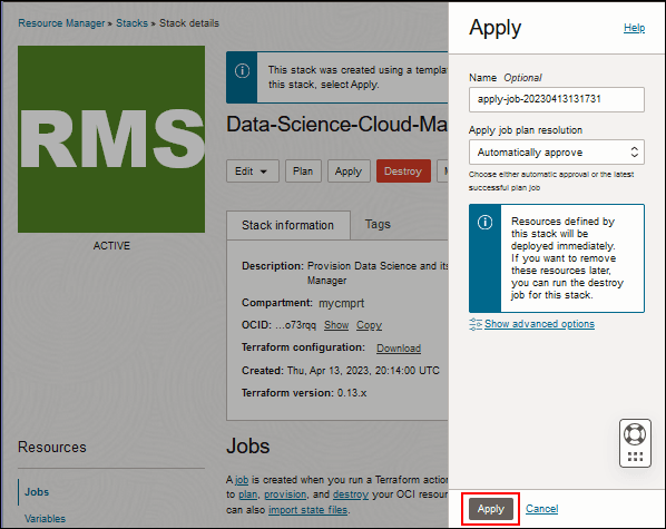

- Selecione Detalhes da Pilha na navegação na parte superior da página. Na página de detalhes da pilha, clique em Aplicar.
- Aceite o nome padrão e a opção para aprovar automaticamente. Clique em Aplicar.
Descrição desta ilustração (run_apply_job.png) -
A página de detalhes do job de aplicação é exibida. Aguarde a conclusão da tarefa.

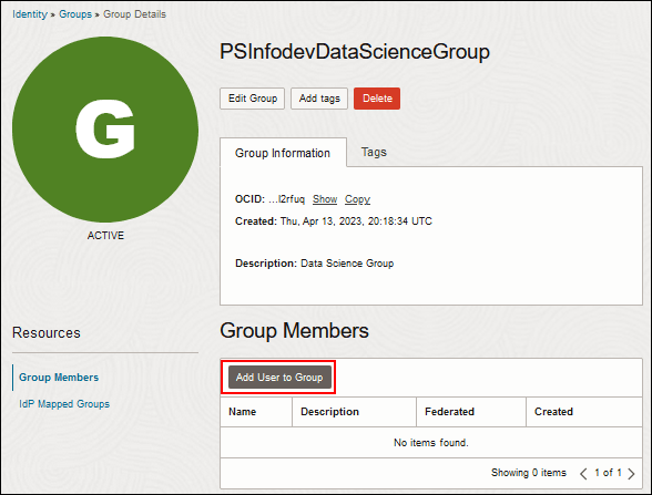

Passo 5: Adicionar Usuário ao Grupo
O usuário adicionado ao grupo criado pela pilha do serviço Data Science deve ter os privilégios listados no tutorial Gerenciar Usuários, Atribuições e Listas de Permissões do Cloud Manager.

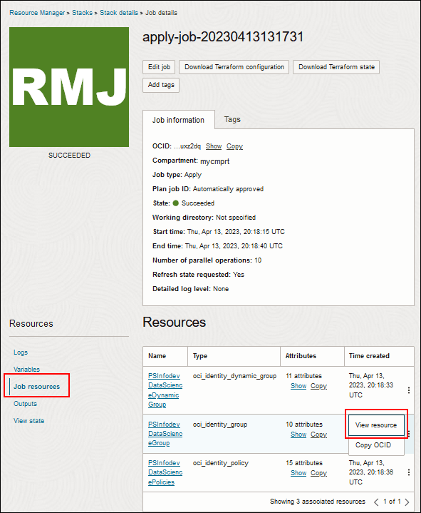

- Na página de detalhes do job de aplicação, selecione Recursos do job nos links à esquerda.
- Selecione o menu de ação para o grupo do serviço Data Science, PSInfodevDataScienceGroup neste exemplo e selecione Exibir Recurso.

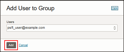

Descrição desta ilustração (job_resources_view_res.png) - Na página Detalhes do Grupo, clique em Adicionar Usuário ao Grupo.
Descrição desta ilustração (grp_details_add_user.png) - Selecione o usuário do Cloud Manager com os privilégios apropriados e clique em Adicionar.
Descrição desta ilustração (add_user_to_group.png)

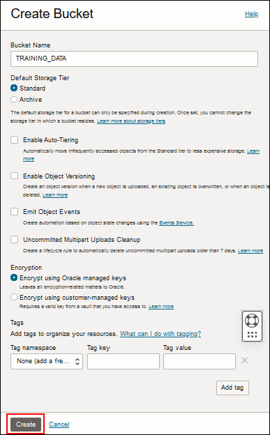

Etapa 6: Adicionar Bucket do Object Storage
O recurso de dimensionamento automático do Cloud Manager requer um bucket do Object Storage para upload de dados e treinamento de modelo.
- Na home page da Console do Oracle Cloud Infrastructure, clique no ícone de menu e selecione Armazenamento e, em seguida, Buckets em Object Storage e Archive Storage.
- Selecione o compartimento no qual você implantou a pilha do serviço Data Science e clique em Criar Bucket.
- Informe um nome, como TRAINING_DATA. Anote o nome a ser usado no Cloud Manager.
- Aceite as opções padrão e clique em Criar.
Descrição desta ilustração (create_bucket_page.png)

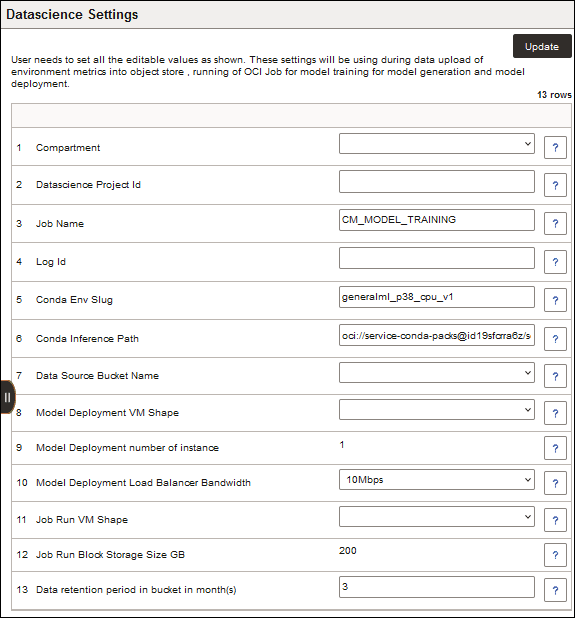

Etapa 7: Configurar Definições do Serviço Data Science no Cloud Manager
Acesse o Cloud Manager para configurar a página Definições de Ciência de Dados.
Consulte a seção Página Definições do Serviço Data Science no PeopleSoft Cloud Manager. Selecione a página do PeopleSoft Cloud Manager no Oracle Help Center.
