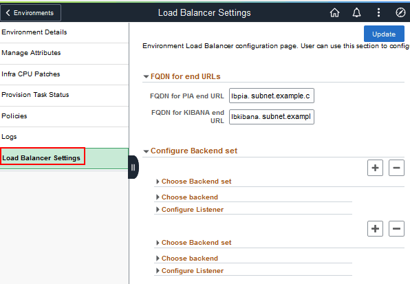

- No PeopleSoft Cloud Manager, associe os componentes do ambiente ao balanceador de carga.
Consulte a seção Configuring Load Balancer Settings na documentação do PeopleSoft Cloud Manager. Selecione a página PeopleSoft Cloud Manager no Oracle Help Center.
- Escolha um balanceador de carga.
- Escolha um conjunto de backend e adicione domínios de servidor Web ou domínios Kibana como backends.
- Escolha um listener.
- Escolha se deseja usar o listener para Kibana, PIA ou Integration Broker (IB) e Nós de Relatório.

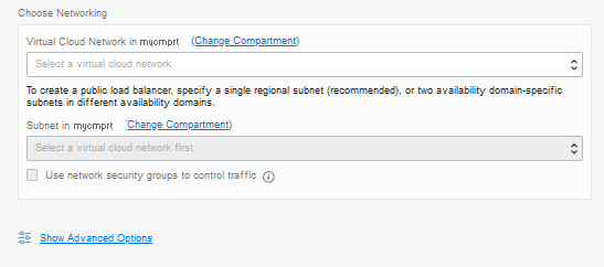

Etapa 2: Configurar uma Rede Virtual na Nuvem para um Balanceador de Carga
Antes de criar o balanceador de carga, crie uma rede virtual na nuvem (VCN).
A VCN criada como parte da pilha do Resource Manager para o Cloud Manager não inclui uma sub-rede ou regras de segurança para o balanceador de carga. Se preferir, você poderá adicionar uma sub-rede para o balanceador de carga na VCN criada pela pilha do Resource Manager e adicionar regras de segurança extras. Se você preferir criar uma VCN ou usar uma existente, poderá adicionar as regras de segurança necessárias lá.
Crie uma VCN separada ou atualize uma existente para ser usada com o balanceador de carga.
- Use a mesma VCN para o balanceador de carga e os ambientes provisionados PeopleSoft.
- A sub-rede na qual o balanceador de carga reside deve permitir solicitações de entrada para a porta de listening do balanceador de carga. Você especifica a porta do listener ao criar o balanceador de carga.
- As sub-redes em que os domínios do servidor Web e os domínios do Kibana residem devem permitir solicitações de entrada do balanceador de carga para as portas do listener do servidor Web e dos nós do Kibana.
- Você pode usar regras de segurança nas sub-redes ou NSGs (Grupos de Segurança de Rede) para atender aos requisitos de rede.
- As regras de firewall devem permitir que o balanceador de carga se conecte às portas necessárias para os componentes do ambiente PeopleSoft, e os componentes do ambiente devem poder se conectar às portas do balanceador de carga.

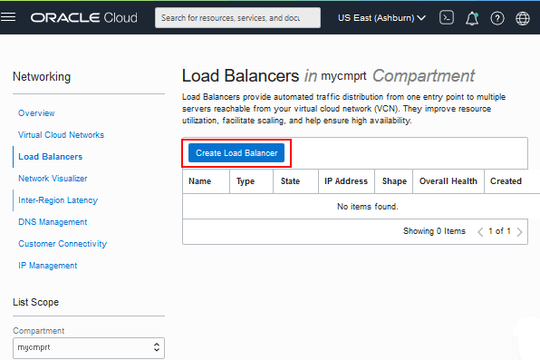

- Acesse o Oracle Cloud Infrastructure e selecione Rede e, em seguida, Balanceadores de Carga no menu (
) no canto superior esquerdo da janela. - Selecione um compartimento.
- Clique em Criar Balanceador de Carga.

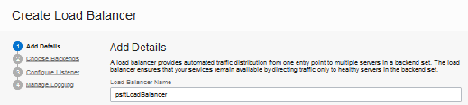

Descrição desta ilustração (create_load_balancer.png) - Selecione Balanceador de Carregamento como o tipo e clique em Criar Balanceador de Carregamento.
Descrição desta ilustração (create_load_balancer_type.png) - Informe um nome descritivo. Anote o nome inserido para uso no Cloud Manager.

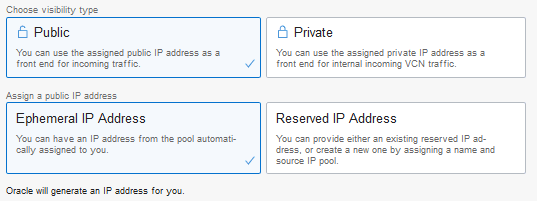

Descrição desta ilustração (create_ldbal_name.png) - Selecione um tipo de visibilidade.
- Clique em Público se quiser que o balanceador de carga use um endereço IP público, aberto à Internet, para tráfego de entrada.
- Clique em Privado se quiser usar um endereço IP privado para tráfego interno de VCN de entrada.
Descrição desta ilustração (create_ldbal_pub_priv.png) - Se você selecionar um endereço IP público, escolha uma destas opções:
- Selecione Endereço IP Efêmero para gerar um endereço IP para o balanceador de carga.
- Selecione Endereço IP Reservado para criar um novo endereço IP reservado ou selecione um endereço IP reservado já existente.

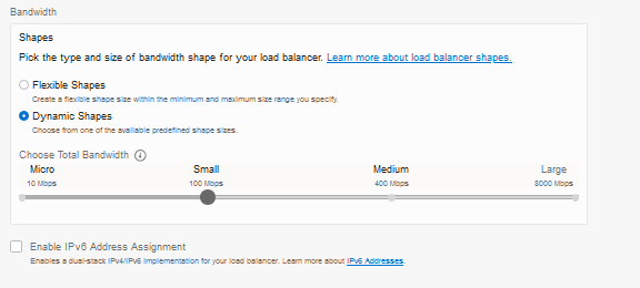

- Selecione uma forma entre estas opções:
- Selecione Formas Flexíveis e especifique a largura de banda mínima e máxima desejadas.
- Selecione Formas Dinâmicas e escolha um dos tamanhos de forma predefinidos disponíveis.
Descrição desta ilustração (create_ldbal_shape.png) - Escolha um compartimento e selecione uma VCN e uma sub-rede existentes.
Descrição desta ilustração (create_ldbal_networking.png) - (Opcional) Selecione a opção Usar grupos de segurança de rede para controlar o tráfego e selecione um ou mais grupos de segurança de rede existentes.

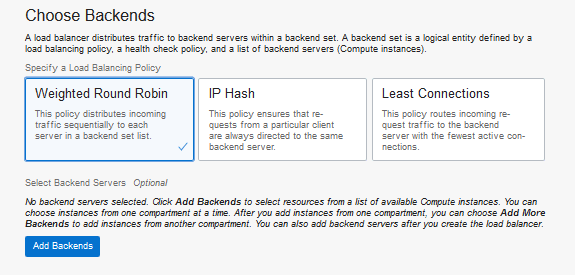

- Selecione uma destas políticas de balanceamento de carga para determinar como o tráfego é distribuído entre os servidores de backend.
- Round Robin Ponderado — distribua o tráfego de entrada sequencialmente para cada servidor na lista do conjunto de backend. Esta é a política recomendada.
- Hash de IP — sempre direciona solicitações de um cliente específico para o mesmo servidor de backend.
- Menos Conexões — roteie o tráfego de solicitação de entrada para o servidor de backend com o menor número de conexões ativas.
Descrição desta ilustração (create_ldbal_policy.png) - Não selecione servidores de backend neste ponto. Você selecionará os servidores de backend no Cloud Manager.

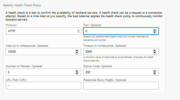

- Selecione uma política de verificação de integridade. Aceite os padrões ou altere de acordo com sua preferência.
- Protocolo
- Porta — Insira 0 (zero) para suportar várias portas de domínio do servidor Web.
- Intervalo em milissegundos (Opcional)
- Timeout em milissegundos (Opcional)
- Número de Novas Tentativas (Opcional)
- Código de Status (Opcional) — Se você estiver definindo um balanceador de carga para um nó ELK com Kibana, informe 400 para o Código de Status.
- Caminho do URL (URI)
- Corpo da Resposta RegEx (Opcional)

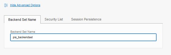

Descrição desta ilustração (create_ldbal_healthcheck.png) - Selecione o link Mostrar Definições Avançadas e informe um nome descritivo para o conjunto de backend, como pia_backendset.

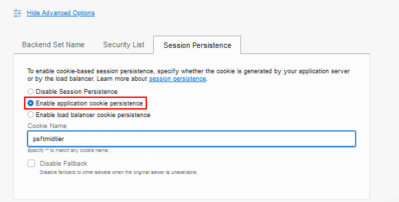

Descrição desta ilustração (create_ldbal_backendset_name.png) - Selecione a guia Persistência de Sessão e a opção Ativar persistência de cookie do aplicativo.
- Digite um nome de cookie.
Quando você configura o Balanceador de Carga para seu ambiente provisionado, o processo de configuração usa esse nome de cookie para atualizar a configuração do domínio do servidor Web (PIA).
Descrição desta ilustração (create_ldbal_appl_cookie.png) - Clique em Próximo.

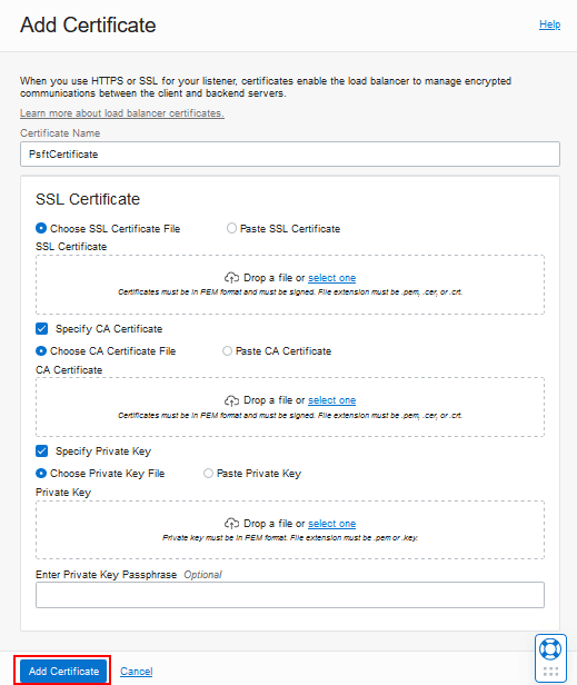

Adicionar um Certificado SSL a um Listener em um Balanceador de Carga Existente (Opcional)
Você pode adicionar um certificado SSL após concluir a criação do balanceador de carga. Adicione o certificado antes de configurar o ambiente no Cloud Manager.
- Se necessário, acesse o Oracle Cloud Infrastructure e selecione Rede e, em seguida, Balanceadores de Carga no menu no canto superior esquerdo da janela.
- Localize o balanceador de carga e selecione Exibir Detalhes no menu de ações.
- Na página de detalhes do balanceador de carga, selecione Certificados nos links Recursos à esquerda.
- Clique em Adicionar Certificado.
- Informe um nome para o certificado.
Descrição desta ilustração (addcert_existing_ldbal.png) - Forneça um certificado SSL, um certificado de Autoridade de Certificação (CA) e uma chave privada. Navegue para encontrar o arquivo em seu computador ou copie e cole o conteúdo.
Consulte Certificados SSL para Balanceadores de Carga na documentação do Oracle Cloud Infrastructure.

Etapa 4: Configurar o Ambiente PeopleSoft para Usar o Balanceador de Carga
Acesse o Cloud Manager para configurar um ambiente PeopleSoft para usar o balanceador de carga. Você conclui a configuração na página Definição do Balanceador de Carga do ambiente.
Consulte a seção Configuring Load Balancer Settings na documentação do PeopleSoft Cloud Manager para obter instruções completas sobre como configurar o ambiente PeopleSoft. Selecione a página PeopleSoft Cloud Manager no Oracle Help Center.
