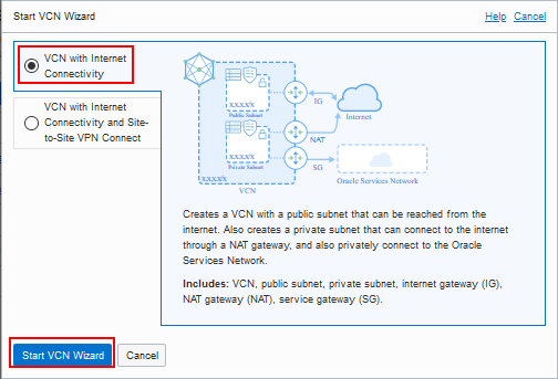

- Selecione VCN com Conectividade de Internet (a seleção padrão).
- Clique em Iniciar Assistente de VCN.

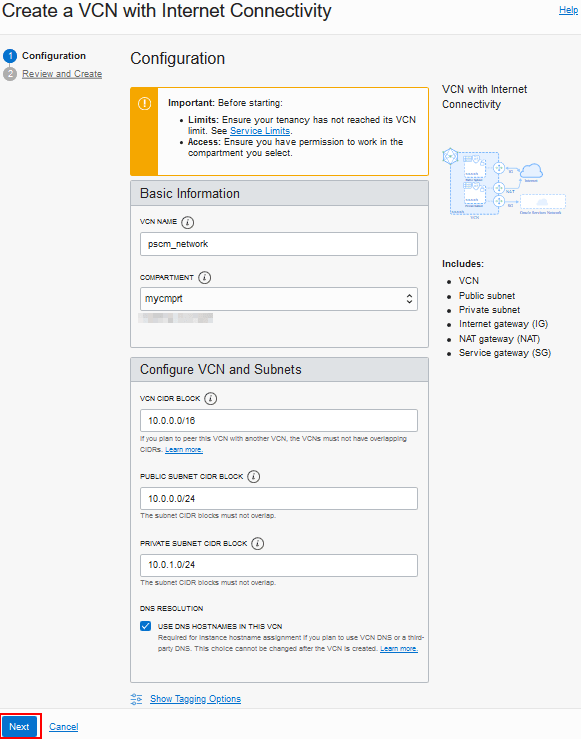

Descrição desta ilustração (create_vcn_wizard_start.png) - Na página Create a VCN with Internet Connectivity, digite um nome para a VCN.
- Selecione na lista drop-down o compartimento no qual você deseja trabalhar e clique em Próximo.
O nome neste exemplo é pscm_network e o compartimento é mycmprt.

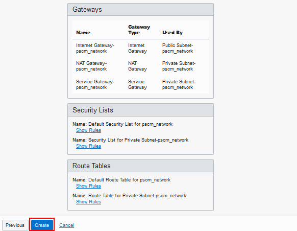

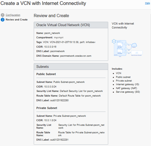

Descrição desta ilustração (create_vcn_wizard_intnetconn_page.png) - Verifique os recursos de rede e clique em Criar.
Descrição desta ilustração (create_vcn_wizard_review_top.png)

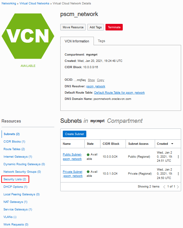

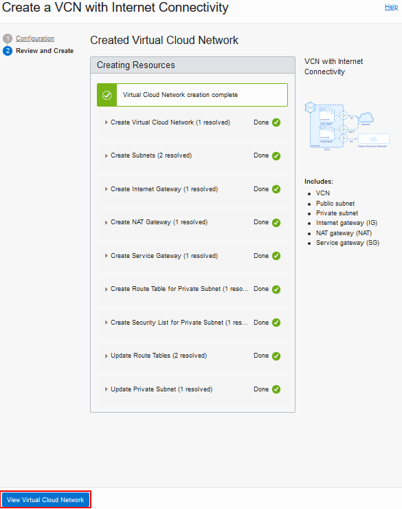

Descrição desta ilustração (create_vcn_wizard_review_bottom.png) - Quando o processo estiver concluído, clique em Exibir Rede Virtual na Nuvem para ir até a página de detalhes da Rede Virtual na Nuvem.

- Na página Detalhes da Rede Virtual na Nuvem, selecione Listas de Segurança em Recursos à esquerda.

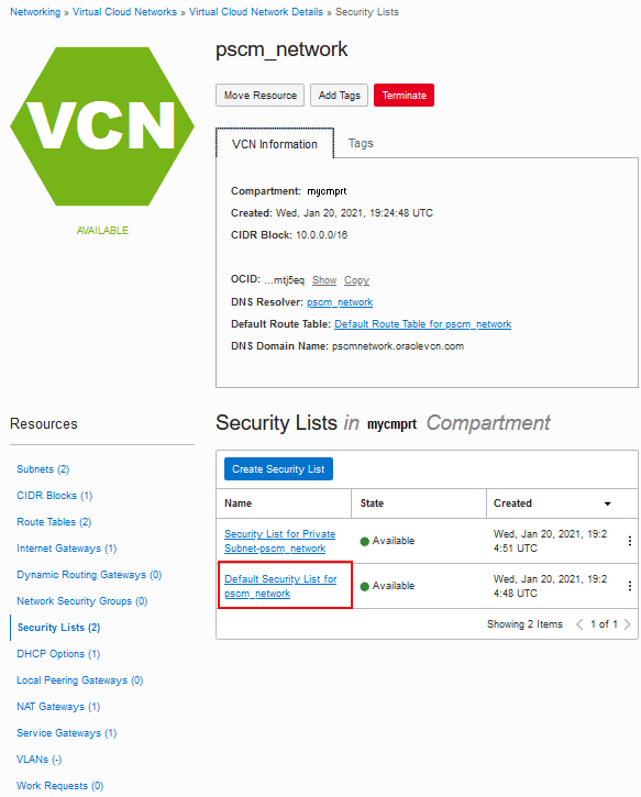

Descrição desta ilustração (vcn_details_select_sec_lists.png) - Selecione a Lista de Segurança Padrão.

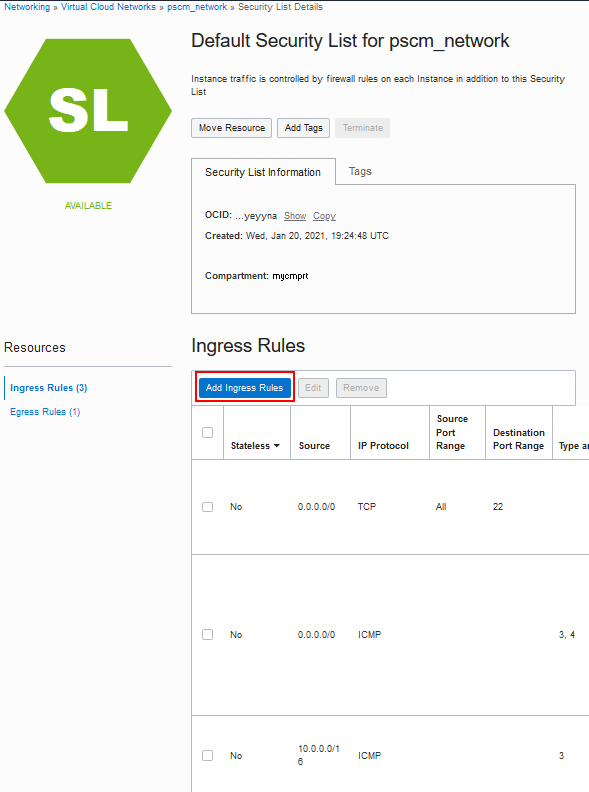

Descrição desta ilustração (vcn_details_def_sec_list.png) - Na página de detalhes da Lista de Segurança, clique em Adicionar Regra de Entrada.

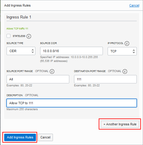

Descrição desta ilustração (sec_list_add_ingress_rule.png) - Selecione o CIDR do Tipo de Origem.
- Digite 10.0.0.0/16 para o CIDR de Origem. É igual ao CIDR da VCN.
- Selecione o TCP como o protocolo IP.
- Digite 111 para a Faixa de Portas de Destino.
Descrição desta ilustração (add_ingress_rules_dialog_box.png) - Clique em +Another Ingress Rule.
Repita as etapas de 4 a 7 para as portas TCP 2048, 2049 e 2050 e UDP 111 e 2048. Adicione quaisquer outras portas que você precisar.
Quando tiver adicionado todas as regras de segurança, clique em Adicionar Regras de Entrada.
