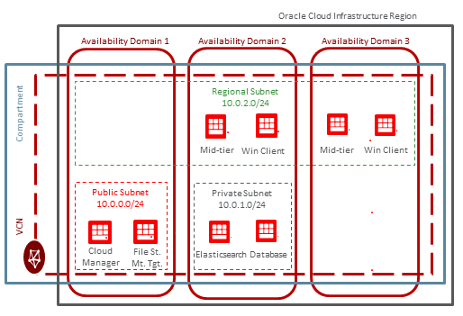

Uma sub-rede regional não é específica de um Domínio de Disponibilidade específico. Ele pode conter recursos em qualquer um dos Domínios de Disponibilidade da região. A Oracle os recomenda porque são mais flexíveis. Você pode criar uma sub-rede regional na console do Oracle Cloud Infrastructure, e o Cloud Manager poderá implantar instâncias do ambiente PeopleSoft nessas sub-redes regionais.
Esta ilustração mostra uma VCN simples com sub-redes públicas, privadas e regionais.
