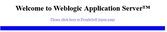

Informe o URL do Cloud Manager em um browser. Você verá uma janela para o Weblogic Application Server.

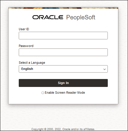

Clique no link Clique aqui para PeopleSoft página de log-in para exibir a janela de acesso do Cloud Manager.
Descrição desta ilustração (access_cloud_manager_browser_PIAsignin.png)
Observação:
A Oracle recomenda que você altere as senhas de usuário padrão do PeopleSoft Pure Internet Architecture (PIA), especialmente quando as instâncias do Cloud Manager estiverem na Internet pública.Acessar uma Instância do Private Cloud Manager com uma Sessão de Encaminhamento de Porta SSH

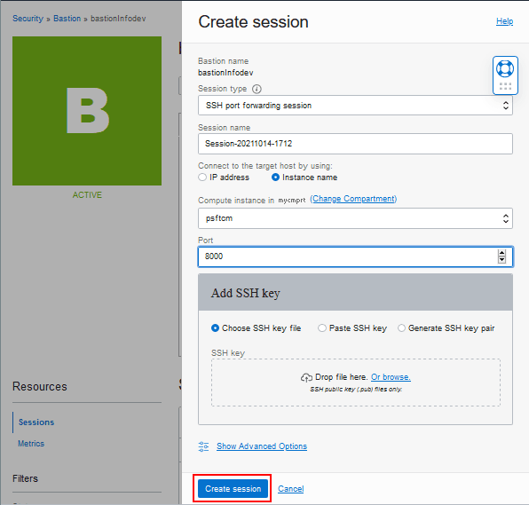

- Se não houver sessão ativa, clique em Criar Sessão.
- Selecione a sessão de encaminhamento de porta SSH na lista drop-down Tipo de sessão.
- Informe um nome para a sessão ou aceite o padrão.
- Selecione Nome da instância como o método para estabelecer conexão com o host de destino (instância do Cloud Manager).
- Se necessário, altere o compartimento e selecione a instância do Cloud Manager na lista drop-down Instância do serviço Compute.
- Informe o número da porta de destino à qual você deseja se conectar, como a porta 8000 para o URL PIA padrão do Cloud Manager.
Descrição desta ilustração (create_ssh_port_fwd_session.png) - Como alternativa, selecione a opção de endereço IP e informe o endereço IP privado da instância do Cloud Manager.
- Forneça a chave SSH pública navegando até o arquivo de chaves, colando o texto do arquivo de chaves ou gerando um novo par de chaves.
- Clique em Criar sessão.
- Aguarde até que o estado da sessão esteja Ativo. Clique no ícone Ações e selecione Copiar comando SSH.

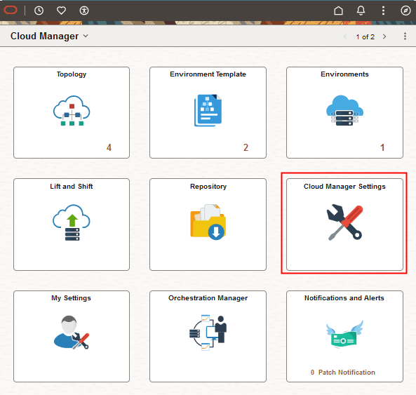

Use a página Definições do Cloud Manager para especificar IDs de usuário e outras informações antes de usar o Cloud Manager para criar topologias e modelos.
Acesse o Cloud Manager em um navegador usando o ID de usuário e a senha do Administrador da Nuvem.

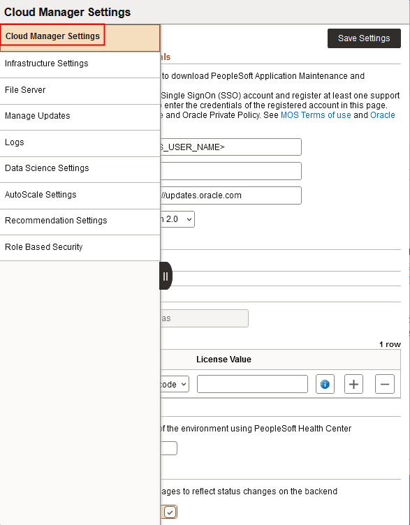

Na home page, selecione o mosaico Configurações do Cloud Manager.
Observe que o mosaico Definições do Cloud Manager só aparece para usuários que acessam o Cloud Administrator com o ID de usuário.
Descrição desta ilustração (cldmgrsettings_cldmgr_homepage_settingstile.png) -
Selecione Configurações do Cloud Manager no painel esquerdo, se necessário.
Descrição desta ilustração (cldmgrsettings_select_cloud_manager_settings.png) - Na seção Credenciais do My Oracle Support (MOS), os valores que você informou no formulário de entrada da pilha do Cloud Manager são usados para preencher os campos ID do Usuário e senha. Se você alterar para outro usuário, as credenciais do novo usuário serão usadas para provisionamento de ambiente subsequente.

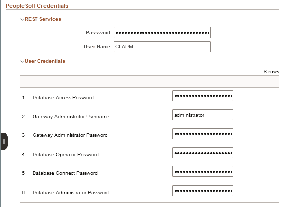

Na seção Credenciais do PeopleSoft, expanda a seção Serviços REST e verifique o nome de usuário, o CLADM e a senha do Administrador do Cloud Manager. Essas informações se baseiam na entrada no formulário de entrada da pilha do Cloud Manager.
Serviços REST se referem aos serviços REST padrão do Integration Broker que estão disponíveis na instância do Cloud Manager. Esses serviços REST são usados internamente pelos módulos do Cloud Manager para enviar e receber os resultados de atividades assíncronas de longa execução.
Descrição desta ilustração (cldmgrsettings_RESTcreds.png) - Expanda a seção Credenciais do usuário.
O usuário e as senhas listados são baseados na entrada para as variáveis de configuração da pilha do Cloud Manager. Se você quiser usar valores diferentes para ambientes provisionados, poderá alterá-los aqui. Consulte o tutorial Instalar a Pilha do PeopleSoft Cloud Manager com o Resource Manager.

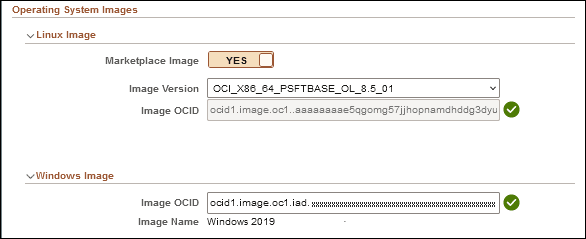

- Na seção Recipiente de elevação e deslocamento, o nome do recipiente é incluído para obter informações.

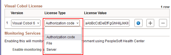

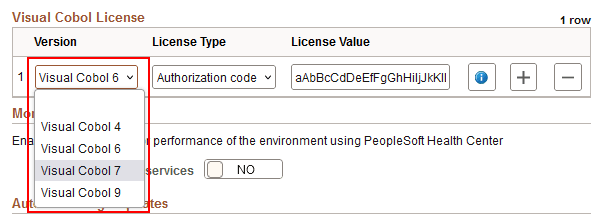

Descrição desta ilustração (cldmgrsettings_lascontain.png) - Se quiser usar COBOL em um ambiente provisionado, selecione Visual COBOL 4, Visual COBOL 6, Visual COBOL 7 ou Visual COBOL 9 na lista suspensa Versão.
O uso do COBOL para um ambiente provisionado é opcional. Se você optar por usar uma das versões suportadas do COBOL Visual do Rocket Software, deverá usar a mesma versão do COBOL Visual para cada nó em um determinado ambiente provisionado. Da mesma forma, se você usar o processo lift and shift, será necessário usar a mesma versão do COBOL Visual para cada nó que você provisionar para o ambiente deslocado.
Consulte o tutorial Prepare to Install PeopleSoft Cloud Manager para obter informações sobre como obter as licenças e as versões do PeopleTools suportadas para cada tipo de compilador.
Descrição desta ilustração (cldmgrsettings_visualcobolversion.png) -
Para uma das versões do Visual COBOL, selecione um tipo de licença na lista suspensa e insira as informações necessárias.
- Código de autorização — Informe o código.
- File — Insira o caminho absoluto e o nome do arquivo de licença.
O número de caracteres no caminho absoluto e no nome do arquivo de licença deve ser menor que 30.
Faça upload do arquivo de licença para a instância do Cloud Manager, por exemplo, usando o PSCP. Como usuário raiz, copie o arquivo para um local conveniente, como /home/psadm2. Altere o proprietário do arquivo para psadm2 para que o arquivo seja acessível para psadm2 e salve o caminho absoluto.
- Servidor — Informe o nome do servidor.
Para obter informações sobre como configurar um servidor de arquivos de licença, consulte a documentação COBOL Visual do Software Rocket.
Descrição desta ilustração (cldmgrsettings_visualcobollicense.png) - Se quiser adicionar as informações de licença para uma versão adicional do compilador COBOL Visual, clique no botão de adição para adicionar outra linha.
- Para ativar o monitoramento de ambientes provisionados usando o Health Center PeopleSoft, altere a opção Ativar serviços de monitoramento para Sim.
Este é um requisito para o recurso de Dimensionamento Automático. Consulte a seção Página Definições do Serviço Data Science no PeopleSoft Cloud Manager. Selecione a página do PeopleSoft Cloud Manager no Oracle Help Center.
Descrição desta ilustração (cldmgrsettings_monitoring_services.png) - Para ativar a atualização automática de páginas do Cloud Manager, aceite a definição padrão Sim para a opção Ativar atualizações automáticas de página.
Quando essa opção é definida como Sim, as páginas do Cloud Manager exibem o status em tempo real das operações. Por exemplo, se você executar uma Atualização PeopleTools em um ambiente provisionado, as alterações de status serão refletidas à medida que ocorrerem, na página Status da Tarefa de Provisão e no campo de status no bloco do ambiente.
Se você definir essa opção como Não, as páginas do Cloud Manager não serão atualizadas automaticamente, e talvez seja necessário atualizar o navegador manualmente antes de ver a alteração de status. Você pode tentar definir esta opção como Não se notar um problema com atualizações automáticas.
Descrição desta ilustração (cldmgrsettings_auto_page_updates.png) -
Clique em Salvar Definições na parte superior da página se fizer alterações.

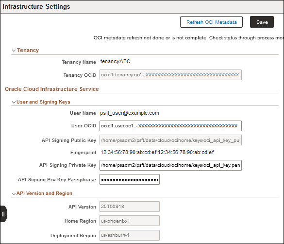

Use a página Definições de Infraestrutura para verificar informações da conta, da instância e do sistema operacional.
Selecione Definições de Infraestrutura no painel esquerdo.
- Na seção Serviço do Oracle Cloud Infrastructure, são mostradas as informações da tenancy, do usuário e da chave de assinatura de API que você forneceu ao provisionar a instância.
Observação:
Esta ilustração inclui exemplos de texto e caracteres de mascaramento. O texto que você vê irá variar.
Descrição desta ilustração (infrastruct_settings_tenancy_keys_reg.png) -
Verifique as seguintes informações que você forneceu ao preencher a pilha do Resource Manager:
- Nome de usuário e OCID
- Caminho e nome completos para a Chave Pública de Assinatura de API
- Caminho e nome completos para a Chave Privada de Assinatura de API
- Frase-senha da Chave Privada de Assinatura de API
- Versão de API
- Região Home
- Região de Implantação
- Se quiser alterar o OCID do Usuário ou as chaves de assinatura de API, consulte a seção a seguir Redefinir Usuário e Chaves de API.

Descrição desta ilustração (infrastruct_settings_obj_stor_bucket.png) - Na seção Imagens do Sistema Operacional, se você quiser selecionar uma imagem do Linux no Oracle Cloud Marketplace, altere a opção Imagem do Marketplace para SIM e selecione uma imagem na lista drop-down Versão da Imagem.

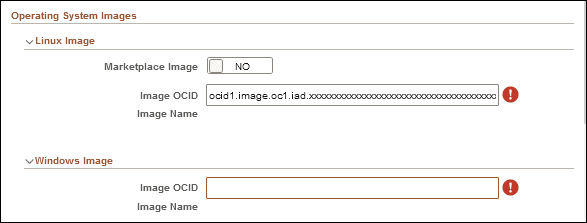

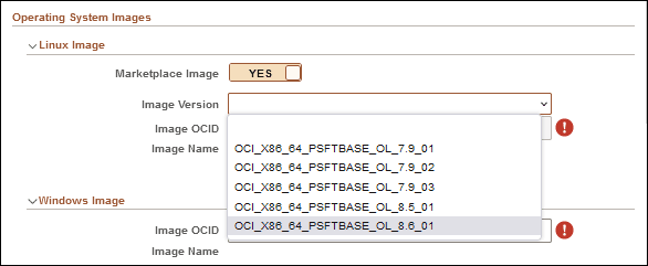

Descrição desta ilustração (infrastruct_settings_linux_marketplace.png) - Se você tiver preparado uma imagem personalizada do Linux ou criado uma instância para uma imagem do Oracle Platform, altere a chave Imagem do Marketplace para NÃO e informe o OCID da imagem do Linux.
Consulte a seção Choose an Oracle Linux Image no tutorial Prepare to Install PeopleSoft Cloud Manager.
Este exemplo mostra a seção Imagens do Sistema Operacional da página Definições de Infraestrutura.
Descrição desta ilustração (infrastruct_settings_os_ocids.png) - Na seção Imagens do Sistema Operacional, informe o OCID da Imagem da imagem do Microsoft Windows.

Clique em Salvar e, em seguida, em Atualizar Metadados do OCI na parte superior da página, se você fizer alterações, para atualizar os metadados relacionados às imagens do sistema operacional.
Clique em OK na caixa de diálogo com "Importação de dados de Infraestrutura mais recentes iniciada".
Aguarde alguns minutos para que os dados sejam atualizados antes de criar um servidor de arquivos.
Este exemplo mostra a seção Imagens do Sistema Operacional com uma imagem do Linux Marketplace após os dados terem sido salvos e atualizados.
Observação:
Descrição desta ilustração (infrastruct_settings_complete.png) - Após a atualização dos metadados do OCI, você pode usar as opções na seção Atualização de Metadados do OCI entre Regiões.

- Na página Definições da Infraestrutura do Cloud Manager, substitua o OCID do Usuário pelo do novo usuário.
- Substitua a Chave Privada de Assinatura de API pelo caminho completo e pelo nome da nova chave privada.
- Substitua a Frase-Senha da Chave Prv de Assinatura de API pelo valor da nova chave, se você tiver especificado uma.
- Clique em Salvar.
O Cloud Manager valida os valores. Se a validação for bem-sucedida, ela exibirá valores atualizados para a Chave de Assinatura Pública e a Impressão Digital da API.
- Clique em Atualizar Metadados do OCI.

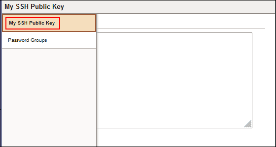

Informe uma Chave Pública SSH para Ambientes Provisionados

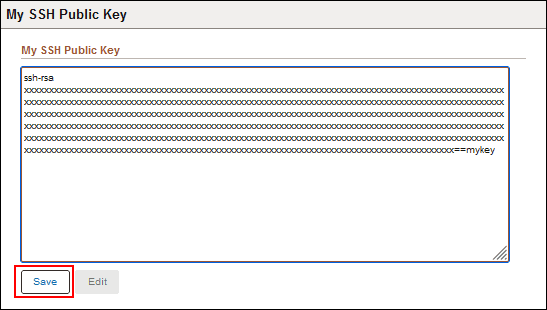

Os usuários finais podem inserir ou editar sua chave SSH pública na página Minhas Definições. Depois de adicionar essa chave SSH, o Cloud Manager injetará a chave na VM Linux de qualquer ambiente PeopleSoft que você provisionar. Os usuários finais podem usar o Putty ou outras interfaces para acessar os ambientes provisionados, por exemplo, para usar o PSADMIN.

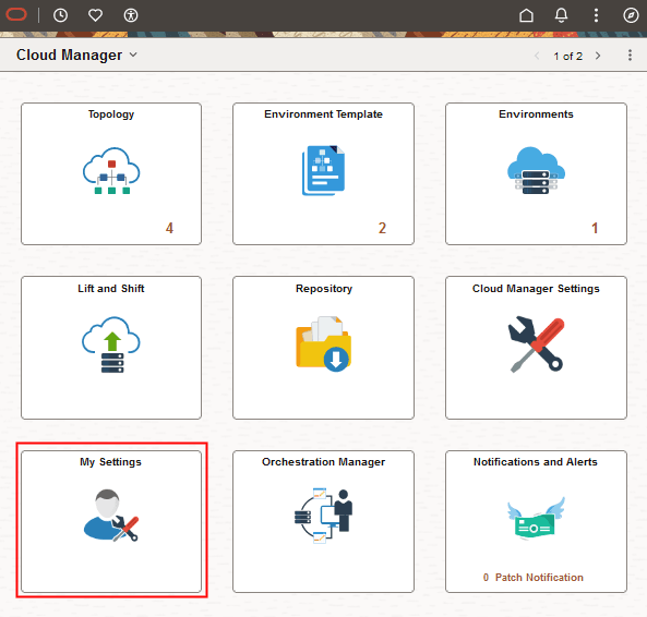

- Na home page do Cloud Manager, clique no mosaico Minhas Definições.
Descrição desta ilustração (cldmgr_homepage_mysettings.png) - Se necessário, selecione Minha Chave Pública SSH no quadro à esquerda.
Descrição desta ilustração (mysettings_select_mysshpublickey.png) - Para inserir uma nova chave pública SSH, digite o texto no campo Minha chave de publicação SSH e clique em Salvar.
Descrição desta ilustração (mysettings_ssh_public_key_save.png) - Para editar ou substituir uma chave existente, informe o texto da chave e clique em Salvar.
- Clique em Editar e altere ou substitua o texto.
- Clique em Salvar novamente.

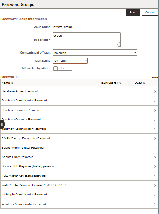

Criar um Grupo de Senhas para Ambientes Provisionados
Use grupos de senhas para organizar senhas salvas em um vault do Oracle Cloud Infrastructure. Por exemplo, talvez você queira um grupo para seus ambientes PUM usando computação de banco de dados e outro para ambientes que usam o Database as a Service.
Consulte o tutorial Criar Recursos do Vault para Gerenciamento de Senhas do PeopleSoft Cloud Manager.
Consulte as informações sobre grupos de senhas no PeopleSoft Cloud Manager no Oracle Help Center. Selecione a página do PeopleSoft Cloud Manager no Oracle Help Center.

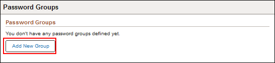

Para criar um grupo de senhas:
- Selecione Grupos de Senhas no quadro à esquerda.
- Clique em Adicionar Novo Grupo.
Descrição desta ilustração (mysettings_add_password_group.png) - Selecione o compartimento e o vault do OCI e escolha um segredo de vault para cada senha.
Descrição desta ilustração (mysettings_password_group_page.png)
