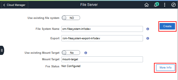

- Acesse o Cloud Manager em um navegador usando o ID de usuário e a senha do Administrador da Nuvem.
- Na home page, selecione o mosaico Definições do Cloud Manager e, em seguida, selecione Servidor de Arquivos no painel esquerdo.
- Na página Servidor de Arquivos, selecione Não para a chave Usar sistema de arquivos existente.
- Informe um nome para o sistema de arquivos.
Use apenas letras minúsculas, sem números ou caracteres especiais. Inicialmente, o campo exibe um nome padrão com base no nome da instância e no domínio do Cloud Manager. Na ilustração a seguir, o nome é cm-filesystem-infodev.
- Insira um caminho de exportação, começando com uma barra (/).
O campo exibe um nome padrão com base no nome e domínio da instância do Cloud Manager. Na ilustração a seguir, a Exportação é /cm-filesystem-export-infodev.
- Selecione Não para a chave Usar Ponto de Acesso NFS existente.
- Informe um caminho para o novo Ponto de Acesso NFS.
Na ilustração a seguir, o ponto de acesso NFS é o ponto de acesso NFS.
- Clique em Criar.

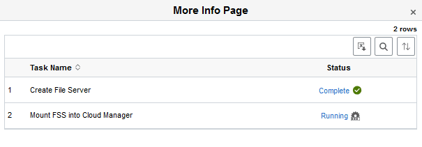

Descrição desta ilustração (fileserverpage_new_filesystem.png) - Para monitorar o status do processo, clique em Mais Informações.
A Página Mais Informações lista a tarefa e um status, como Concluído ou Em Execução, conforme mostrado neste exemplo.
Descrição desta ilustração (file_server_new_more_info.png) Observação:
Se a criação do sistema de arquivos falhou, verifique a página Mais Informações para obter informações sobre a falha. Se o processo de montagem falhar, você poderá clicar em um botão Reset na página do Servidor de Arquivos, para que possa digitar novamente os valores e tentar novamente. O recurso Redefinir não remove nenhuma instância do sistema de arquivos que o processo tenha iniciado a criar. Remova os sistemas de arquivos com falha na console do Oracle Cloud Infrastructure.O sistema de arquivos está pronto quando o Status do FSS na página Servidor de Arquivos muda para FSS Configurado.

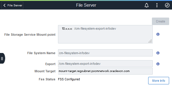

- Se quiser exibir o sistema de arquivos na Console do Oracle Cloud Infrastructure, em Infraestrutura Básica, selecione Armazenamento de Arquivos > Sistemas de Arquivos e selecione o compartimento.

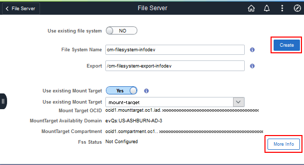

- Na home page, selecione o mosaico Definições do Cloud Manager e, em seguida, selecione Definições de Infraestrutura no painel esquerdo.
- Verifique se as informações na página estão corretas e clique em Salvar e Atualizar Metadados do OCI para que os Pontos de Acesso NFS existentes fiquem disponíveis na próxima etapa.
- Selecione File Server no painel esquerdo.
- Selecione Sim para a chave Usar Ponto de Acesso NFS existente.
- Selecione um ponto de acesso NFS na lista drop-down Usar Ponto de Acesso NFS existente.
Observação:
Se você não vir um ponto de acesso NFS existente, talvez precise aguardar alguns minutos e clicar em Atualizar Metadados do OCI na página Definições de Infraestrutura novamente.O Cloud Manager exibe o OCID do Ponto de Acesso NFS, o Domínio de Disponibilidade e o OCID do Compartimento. Na ilustração a seguir, o ponto de acesso NFS é o ponto de acesso NFS.
- Clique em Criar.
Descrição desta ilustração (fileserverpage_existing_mount_target.png) - Para monitorar o status do processo, clique em Mais Informações.
O sistema de arquivos está pronto quando o Status do FSS muda para FSS Configurado, como é mostrado neste exemplo.
Descrição desta ilustração (fileserverpage_existing_mount_target_complete.png)

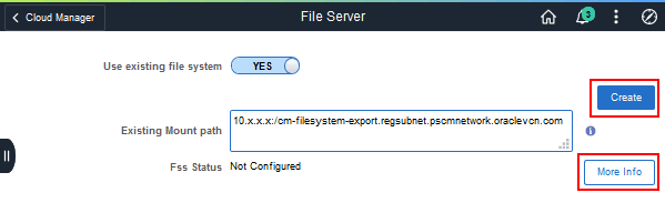

- Selecione Sim para a chave Usar sistema de arquivos existente.
- No campo Caminho de montagem existente, informe um ponto de acesso NFS e um caminho de exportação, usando o seguinte formato:
<Endereço IP do Ponto de Acesso NFS>:/<Caminho de Exportação do Sistema de Arquivos>
O caminho de montagem neste exemplo é 10.x.x.x:/cm-filesystem-export.regsubnet.pscmnetwork.oraclevcn.com.
Descrição desta ilustração (fileserverpage_existing_filesystem.png) - Clique em Criar.
