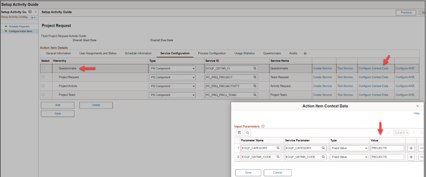

  2. Use a página Configurar Guia de Atividades – Solicitação de Projeto (PeopleTools > Guias de Atividades > Modelos de Guia de Atividades) para atribuir o questionário ao Guia de Atividades de Solicitação de Projeto.
    • Selecione a tarefa Configurar Itens de Ação no painel esquerdo.
    • Na guia Configuração do Serviço, selecione o link Configurar Dados de Contexto para a linha do Questionário na grade.
    • Informe EOQF_CATEGORY e EOQF_QSTNR_CODE para Nome do Parâmetro e Parâmetro de Serviço
    • Selecionar Tipo de Valor Fixo
    • Insira a Categoria do Questionário e o Código do Questionário criado na Estrutura do Questionário. 'Projetos' foi usado neste exemplo.
    Este exemplo ilustra a página Configurar Guia de Atividades de uma transação de solicitação de projeto, mostrando como acessar a janela Dados de Contexto do Item de Ação do questionário:
    Veja a seguir a descrição da configuração-activity-guide-project-request.png
