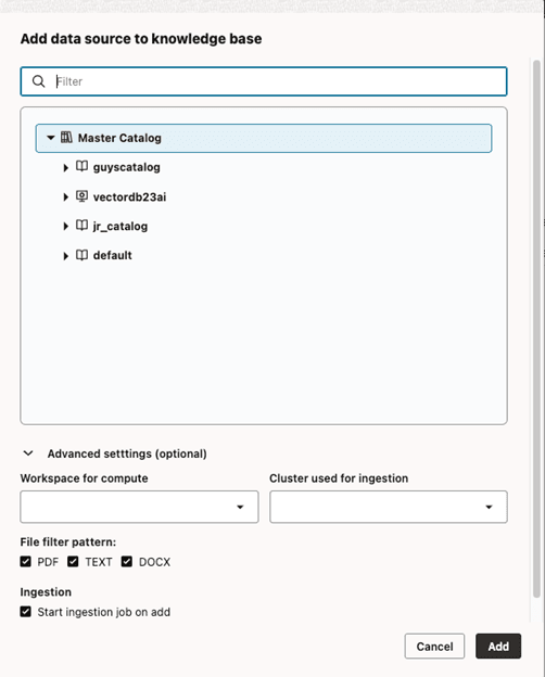

Adicionar uma Origem de Dados a uma Base de Conhecimento
Depois de criar uma base de conhecimento, você precisa designar a ela uma origem de dados para ingestão.
  1. Navegue até sua base de conhecimento.
  2. Clique na guia Origem de Dados.
  3. Clique em Adicionar origem de dados à base de conhecimento Adicionar origem de dados à base de conhecimento.
    Caixa de diálogo Adicionar origem de dados à base de conhecimento
  4. No Catálogo Mestre, selecione o volume ou a pasta em um volume que você deseja ingerir na sua base de conhecimento. Não é possível selecionar arquivos individuais.
  5. Se necessário, selecione o cluster de computação a ser usado para ingestão de dados.
  6. Selecione os tipos de arquivo a serem ingeridos. Os tipos de arquivo suportados são PDF, TXT e DOCX.
  7. Selecione Iniciar job de ingestão ao adicionar para iniciar a ingestão imediatamente após adicionar a origem de dados.
  8. Clique em Adicionar.
