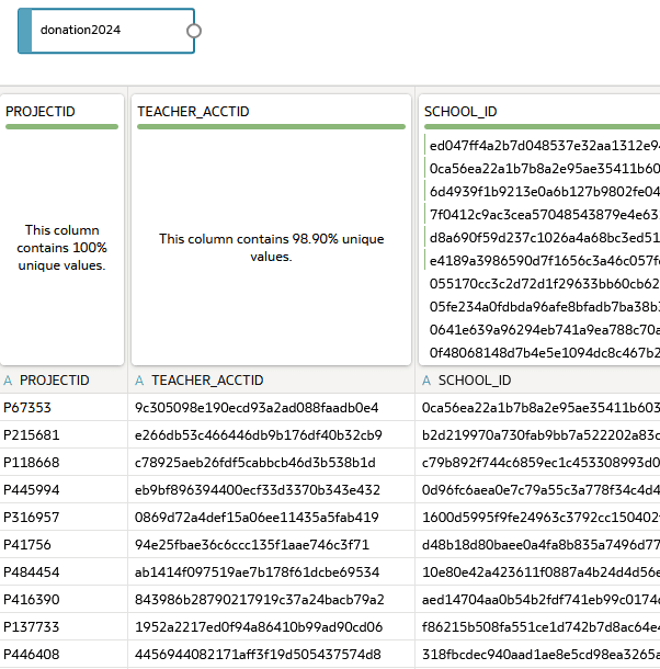

- Na home page, clique em Criar e, em seguida, clique em Conjunto de Dados. Em Criar Conjunto de Dados, clique em Eliminar arquivo de dados aqui ou clique para procurar, selecione o arquivo
donation2024.xlsxe, em seguida, clique em Abrir. - Em Criar Tabela de Conjunto de Dados de donation.xlsx, clique em OK.
- Clique em Salvar
. Em Salvar Conjunto de Dados Como, digite donations2024em Nome e clique em OK.

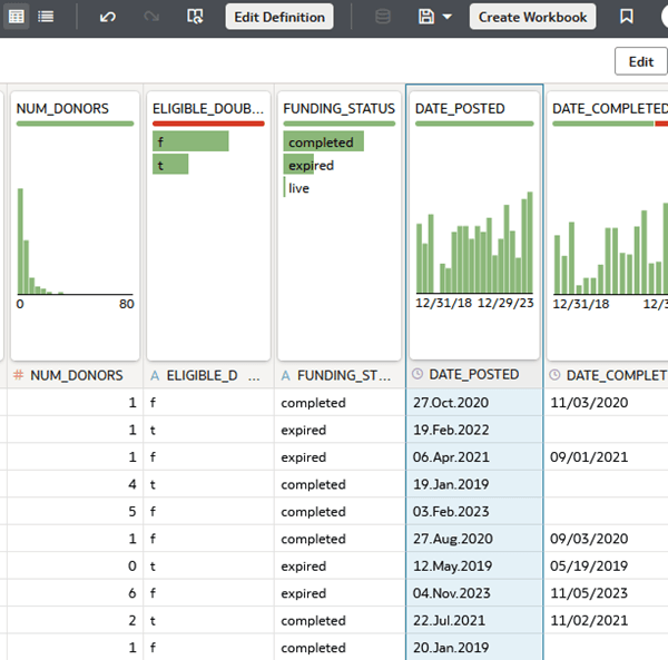

Descrição da ilustração donation_dataset_joindiagram.png - Clique na guia donations2024. Selecione a coluna DATE_POSTED, clique em Opções
e, em seguida, selecione Converter em Data. Em Converter para Data, selecione Personalizado na lista Formato de Origem e, em seguida, digite dd.MMM.yyyycomo formato de data. - Clique em Adicionar Etapa.
Descrição da ilustração convert_2_date.png - Clique em Salvar

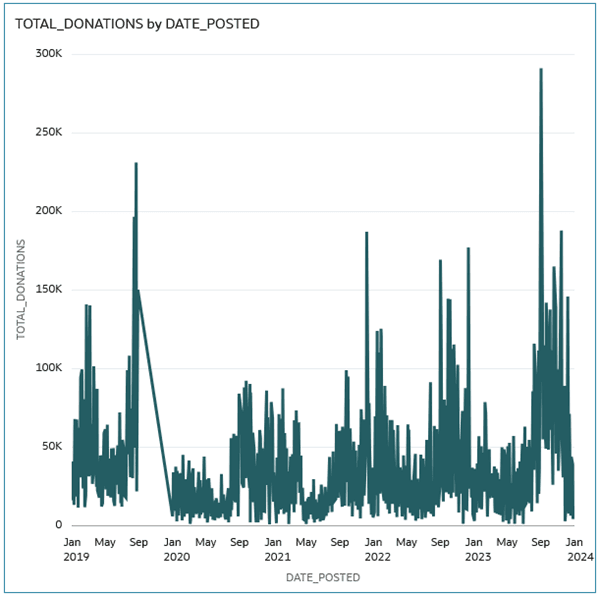

- No painel Dados, mantenha a tecla Ctrl pressionada, selecione TOTAL_DONATIONS e DATE_POSTED, clique com o botão direito do mouse e selecione Criar a Melhor Visualização.
O Oracle Analytics cria uma visualização de linha com TOTAL_DONATIONS no eixo Y e DATE_POSTED no eixo X.

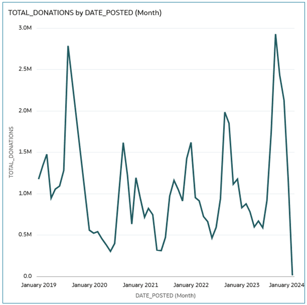

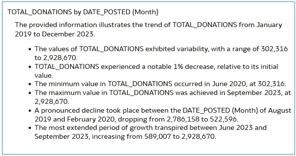

Descrição da ilustração total_donations_date_posted.png - No painel Gramática, clique com o botão direito do mouse em DATE_POSTED na Categoria (Eixo X), selecione Mostrar por e, em seguida, selecione Mês.
Descrição da ilustração donations_by_month.png - Na visualização TOTAL_DONATIONS by DATE_POSTED, clique em Menu

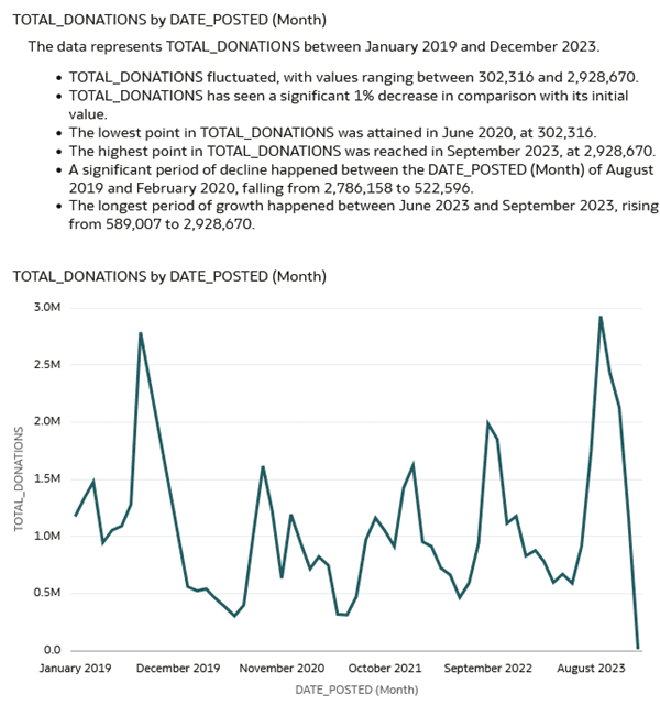

, selecione Editar e, em seguida, selecione Visualização Duplicada. - Clique em Alterar Tipo de Visualização
na visualização duplicada e selecione Narrativa do Idioma

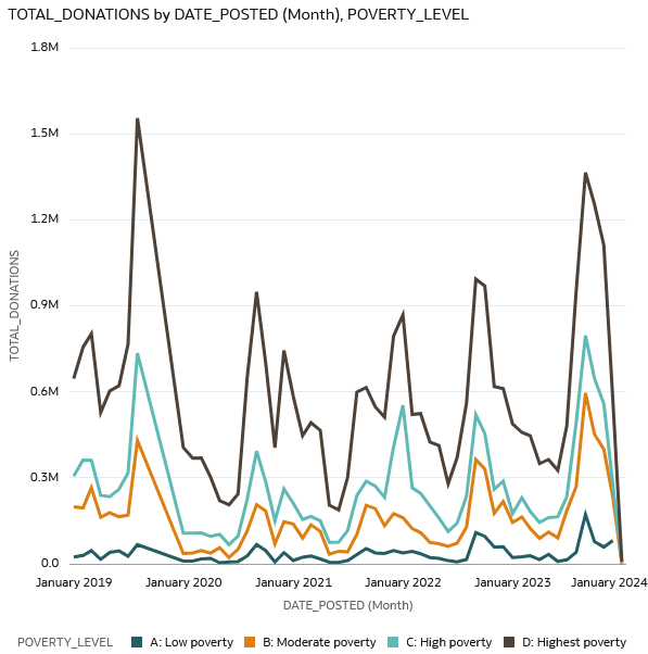

e selecione Excluir Visualização. - Selecione POVERTY_LEVEL no painel Dados e arraste-o para o TOTAL_DONATIONS pela visualização DATE_POSTED.

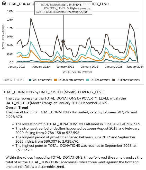

Descrição da ilustração total_don_poverty_level.png - Na visualização, clique em Menu
, selecione Editar e depois selecione Duplicar Visualização. - Clique em Alterar Tipo de Visualização
A visualização narrativa da linguagem fornece informações sobre como o nível de pobreza afeta o total de doações por mês.

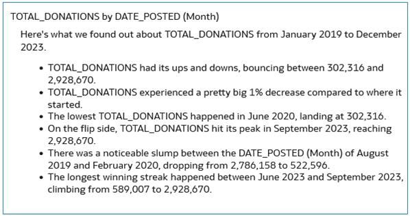

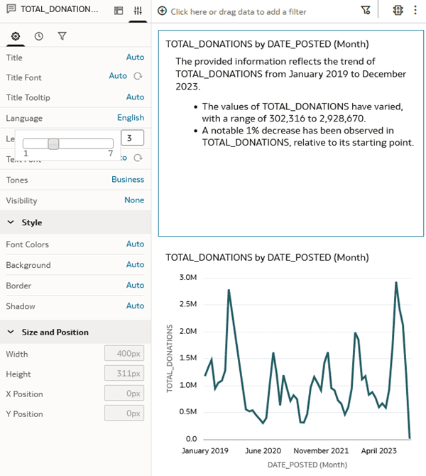

- Selecione a visualização narrativa do idioma e clique em Propriedades
. - Na linha Tones, clique em Factual e selecione Casual.
Descrição da ilustração casual_tone.png - Na linha Tones, clique em Casual e selecione Negócios.
Descrição da ilustração business_tone.png - Em Propriedades, clique em 7 na linha Nível de Detalhe e use o controle deslizante para diminuir para 3.
