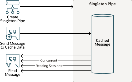

Os Pipes Singleton permitem armazenar em cache uma única mensagem na memória da instância do Autonomous AI Database.
A seguir, mostra o workflow geral para usar pipes singleton.
Descrição da ilustração singleton-pipe-workflow.eps
Visão geral e recursos do Singleton Pipe
Mensagens Únicas
- Um Singleton Pipe pode armazenar em cache uma mensagem no pipe, daí o nome "singleton".
- A mensagem em um Singleton Pipe pode ser composta por vários campos, até um tamanho total de mensagem de 32.767 bytes.
DBMS_PIPE
suporta a capacidade de compactar vários atributos em uma mensagem usando o procedimentoDBMS_PIPE.PACK_MESSAGE
.- Para um Pipe Único Público, a mensagem pode ser recebida por qualquer sessão de banco de dados com privilégio de execução no pacote
DBMS_PIPE
. - Para o Private Singleton Pipe, a mensagem pode ser recebida por sessões com o mesmo usuário que o criador do Singleton Pipe.
- Alto Throughput de Mensagens para Leituras
- Os Pipes Singleton armazenam em cache a mensagem no pipe até que ela seja invalidada ou expurgada. As sessões do banco de dados podem ler simultaneamente uma mensagem do Singleton Pipe.
- Receber uma mensagem de um tubo Singleton é uma operação sem bloqueio.
