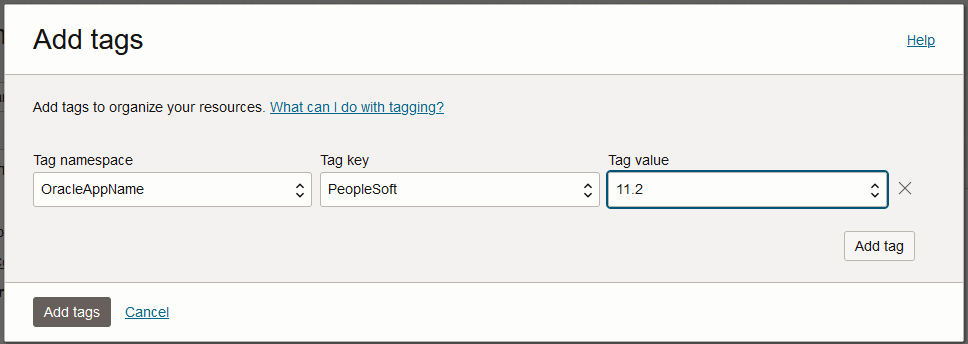

O serviço Tagging também pode ajudar a implantar configurações otimizadas com base em atributos de carga de trabalho identificados por meio de tags. Por exemplo, as implantações de banco de dados para o aplicativo Peoplesoft exigem uma configuração específica. Definindo as tags ApplicationName e AppMajorVersion, ao implantar um Autonomous AI Database, pode garantir que o banco de dados esteja configurado pronto para o aplicativo específico (Exemplo: Peoplesoft) pronto para ser usado.

Há muitos recursos da nuvem que podem ser marcados em uma implantação do Autonomous AI Database. O Exadata Infrastructure, o Cluster da VM do Autonomous Exadata, o Autonomous Container Database e a Autonomous AI Database são alguns deles. É possível aplicar tags ao criar os recursos ou modificá-los posteriormente. Por exemplo, você pode aplicar tags a um ADC (Autonomous Container Database) durante o provisionamento do ACD ou adicioná-las posteriormente em sua página Detalhes.
Consulte Como o Serviço Tagging Funciona para obter mais detalhes sobre o uso de tags. O serviço Tagging se integra ao sistema de autorização do Oracle Cloud Infrastructure. Você pode usar controles de política do IAM para ativar a delegação ou a restrição de manipulação de tags. Consulte Autenticação e Autorização para saber mais sobre as permissões necessárias para trabalhar com tags definidas e de formato livre.

Por exemplo, as implantações de banco de dados para o aplicativo Peoplesoft exigem uma configuração específica. Definindo a chave da tag do aplicativo apropriada no namespace da tag Oracle-ApplicationName ao implantar um Autonomous AI Database, é possível garantir que o banco de dados esteja configurado pronto para o aplicativo específico (Exemplo: Peoplesoft) pronto para uso.
