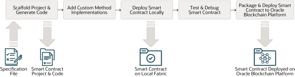

Diagrama de fluxo de trabalho do Blockchain App Builder
Tabela 2-1 Workflow ao Usar a CLI
Tarefa Descrição Tópicos Relacionados
Instalar e configurar Faça download da CLI do Blockchain App Builder na console do Oracle Blockchain Platform e instale-a e qualquer software de pré-requisito.
Criar o projeto chaincode Crie um arquivo de especificação para o projeto chaincode.
Gerar o chaincode Edite o arquivo de especificação para definir os ativos e os chaincodes a serem gerados e, em seguida, execute o processo de inicialização da CLI para gerar seu chaincode a partir do arquivo de especificação.
Informações de referência detalhadas sobre a estrutura e o conteúdo do arquivo de especificação e do projeto chaincode gerado:
Implantar o chaincode
Depois que seu projeto chaincode for criado, você poderá implantá-lo localmente na rede Hyperledger Fabric pré-configurada incluída ou remotamente no Oracle Blockchain Platform Cloud ou Enterprise Edition.
Você também pode empacotar o projeto chaincode para implantação manual no Oracle Blockchain Platform.
Testar o chaincode
Depois que seu chaincode estiver em execução em uma rede, você poderá testar qualquer um dos métodos gerados.
Além disso, se você optar por criar o método executeQuery durante o desenvolvimento do seu chaincode, poderá executar consultas rich SQL se seu chaincode for implantado em uma rede do Oracle Blockchain Platform.
Sincronize suas atualizações Ao atualizar seu arquivo de especificação, você pode sincronizar as alterações com os arquivos de chaincode gerados.
Aplicar patches à CLI do Blockchain App Builder Você pode usar o comando patch para aplicar um patch à CLI do Blockchain App Builder.
Executar testes da unidade Um caso de teste de unidade básica está incluído no projeto. Você pode adicionar e executar testes adicionais.
