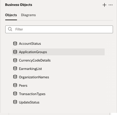

Configurar Objetos de Negócios do Visual Builder
Um objeto de negócios é um recurso, como uma NFF ou ordem de compra, semelhante a uma tabela de banco de dados; ele tem campos que contêm os dados do seu aplicativo. Assim como uma tabela de banco de dados, um objeto de negócios fornece a estrutura dos dados. Os objetos de negócios são armazenados em um banco de dados. Os aplicativos em seu aplicativo visual e outros clientes acessam os objetos de negócios por meio de seus pontos finais REST.
Na home page Aplicativos Visuais do Visual Builder, clique em Objetos de Negócios no Navegador para abrir o painel Objetos de Negócios. Os objetos CBDC de atacado são listados.
Captura de tela mostrando a lista completa de objetos de negócios pertencentes ao aplicativo de amostra de CBDC de atacado na exibição Objetos de Negócios do Visual Builder.
Você pode selecionar qualquer objeto de negócios e ir para a guia Dados para atualizar ou modificar seus dados.
