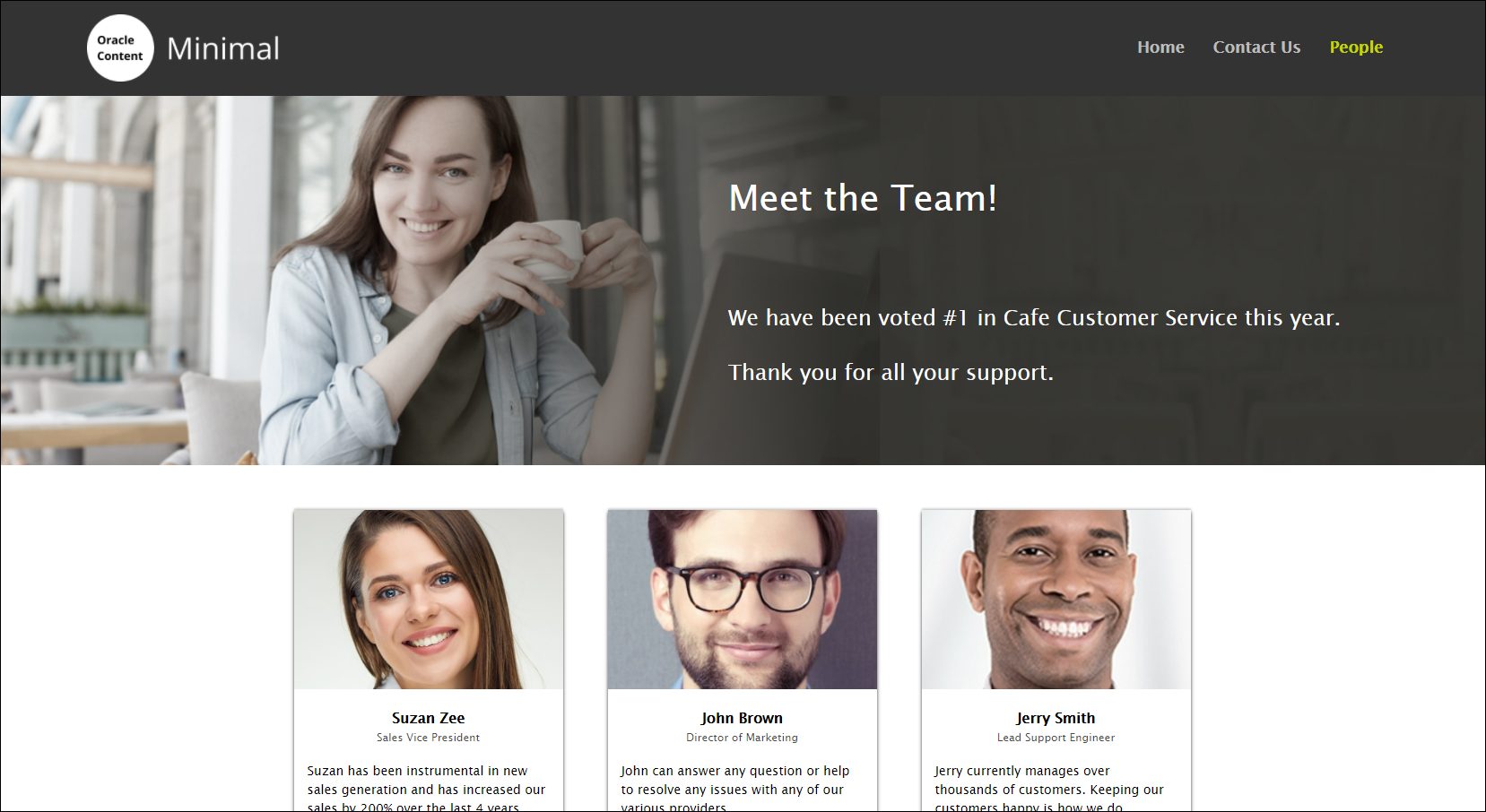

Esta é a aparência da página Pessoas no final deste tutorial:
Esta imagem mostra a página de contato conosco para um site mínimo Gatsby.

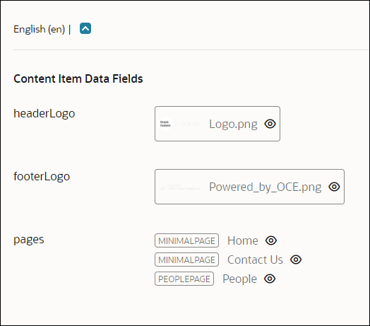

O ativo Mínimo Principal GraphQL contém uma página do tipo PeoplePage chamada Pessoas. Parecerá com o seguinte:
Esta imagem mostra a taxonomia Mínima Principal GraphQL.

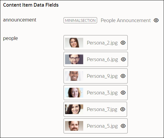

O ativo Pessoas é do tipo PeoplePage e contém subtipos de pessoas. Parecerá com o seguinte:
Esta imagem mostra a taxonomia da página Pessoas.

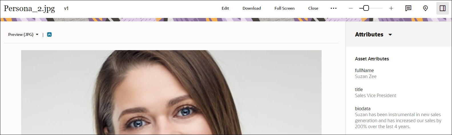

É assim que um exemplo de ativo de pessoas se parece (observe todos os metadados no painel Atributos):
Esta imagem mostra a taxonomia das pessoas.

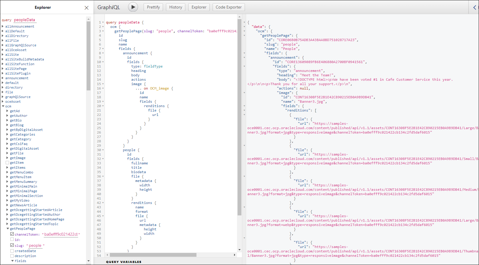

query ($slug: String!, $channelToken: String!) {
      ocm {

Observe como a consulta de nível superior tem ocm e o typeName na imagem é OCM_Image. Ele deve ser consistente com o typeName e o fieldName associados às opções fornecidas em gatsby-config.js.
O resultado retornado é processado para criar o HTML para exibir a página Pessoas. Para ver a saída da consulta, você pode ir para o explorador GraphQL, que pode ser encontrado em http://localhost:8000/___graphql após chamar npm run develop no terminal. Além disso, o IDE GraphQL está disponível em http://your_instance/content/published/api/v1.1/graphql/explorer.
