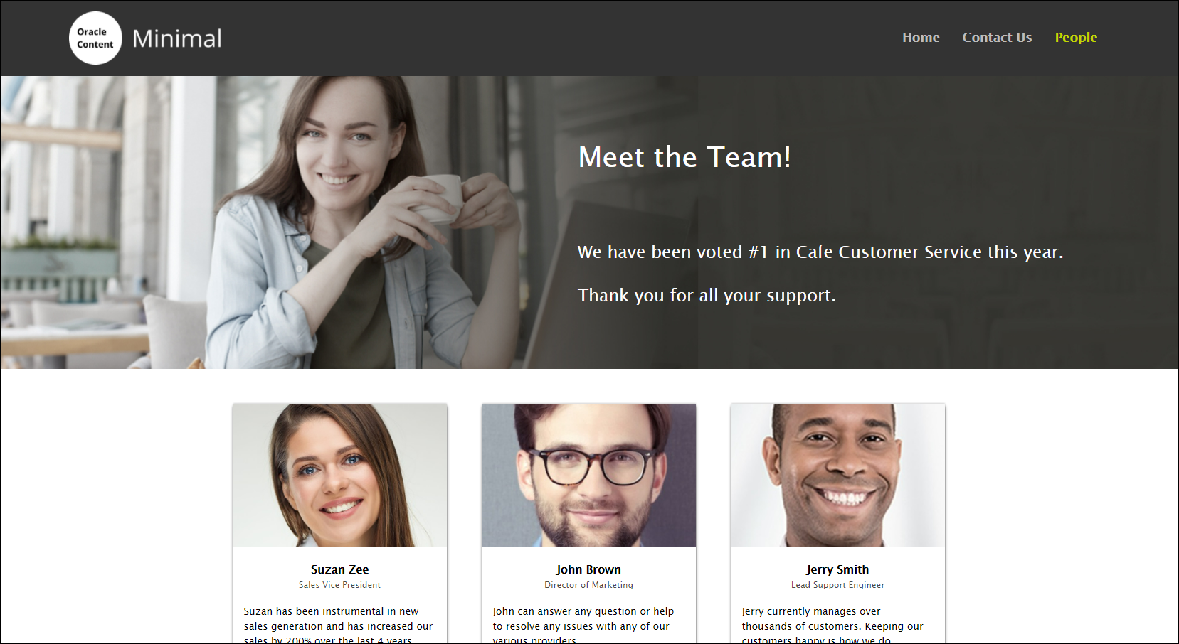

Este tutorial focará somente na página 'Pessoas' deste site.
Esta é a aparência da página Pessoas no final deste tutorial:
Esta imagem mostra a página de contato conosco para um site mínimo Vue.

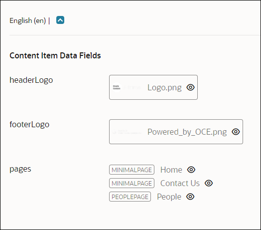

O pacote de ativos para download contém um ativo chamado Mínimo Principal GraphQL com a barra 'minimalmaingraphql'.
O ativo Mínimo Principal GraphQL contém uma página do tipo PeoplePage chamada Pessoas. Parecerá com o seguinte:
Esta imagem mostra a taxonomia Mínima Principal GraphQL.

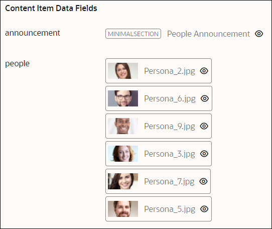

O ativo Pessoas é do tipo PeoplePage e contém subtipos de pessoas. Parecerá com o seguinte:
Esta imagem mostra a taxonomia da página Pessoas.

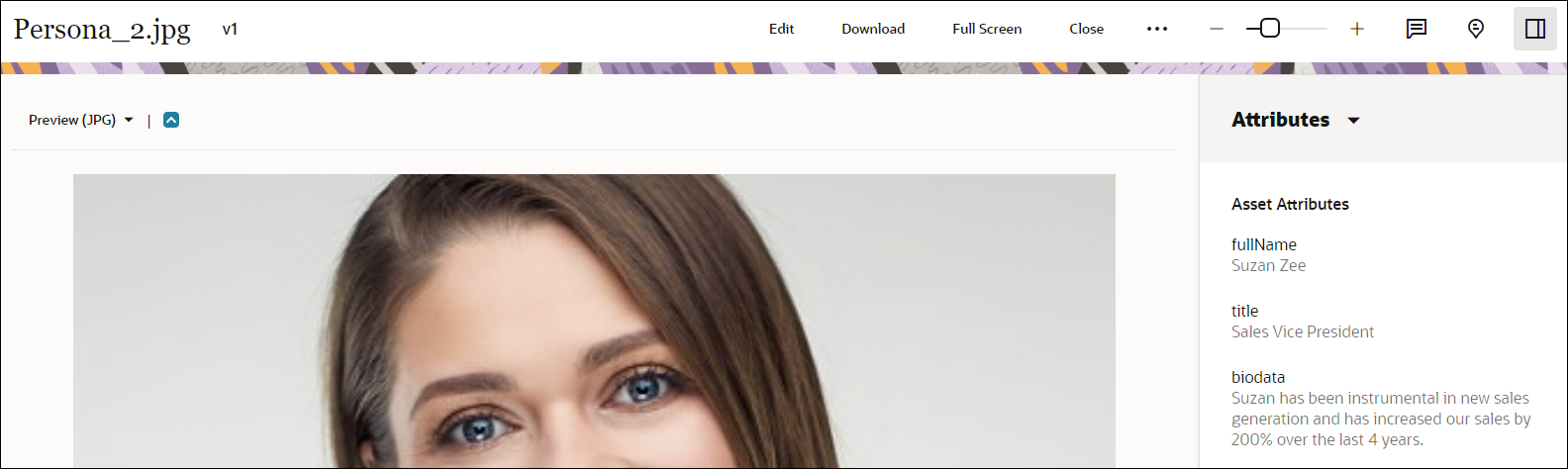

É assim que um exemplo de ativo de pessoas se parece (observe todos os metadados no painel Atributos):
Esta imagem mostra a taxonomia das pessoas.
