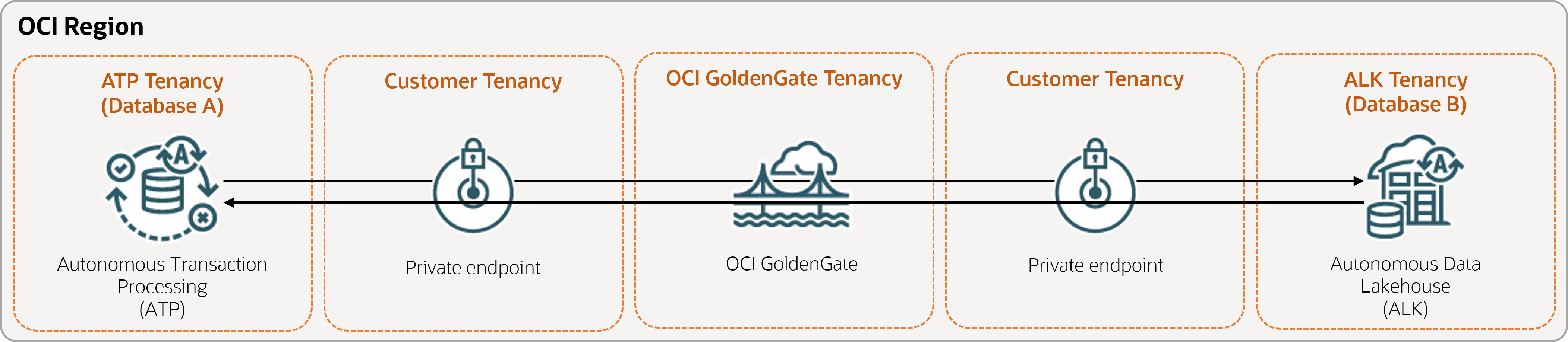

Visão geral
As etapas a seguir orientam você sobre como instanciar um banco de dados de destino usando o Oracle Data Pump e configurar a replicação bidirecional (em duas vias) entre dois bancos de dados na mesma região.

Tarefa 7: Configurar a replicação do Banco de Dados B no Banco de Dados A
As tarefas de 1 a 6 estabeleceram a replicação do Banco de Dados A no Banco de Dados B. As etapas a seguir configuram a replicação do Banco de Dados B no Banco de Dados A.
