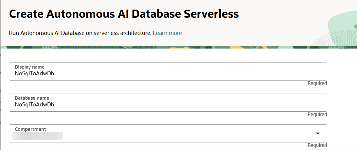

Você deve criar um banco de dados para acessar o Oracle Autonomous AI Lakehouse no Oracle NoSQL Database Analytics Integrator. Para criar um banco de dados no Oracle Autonomous AI Lakehouse, vá para a Console do Oracle Cloud e faça o seguinte:
Selecione Oracle AI Database no menu à esquerda da exibição.
Selecione Autonomous AI Database.
Em Filtros Aplicados, selecione o Compartimento para criar o banco de dados.
Selecione Criar Autonomous AI Database.
Especifique as Informações Básicas do Autonomous AI Database; por exemplo,
Compartimento: informe o nome do compartimento selecionado acima.
Nome de exibição: o nome a ser exibido na console; por exemplo,
NoSqlToAdwDb. -
Nome do banco de dados: o nome a ser usado ao estabelecer conexão com o banco de dados; por exemplo,
NoSqlToAdwDb(não pode ter mais de 30 caracteres).

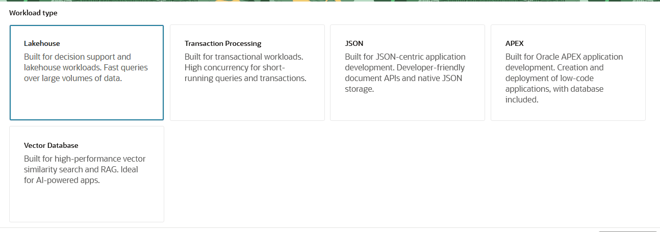

Selecione o tipo de carga de trabalho Lakehouse.

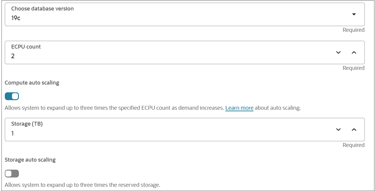

Use a configuração padrão para o banco de dados.
Defina uma senha em Criação de credenciais de administrador.

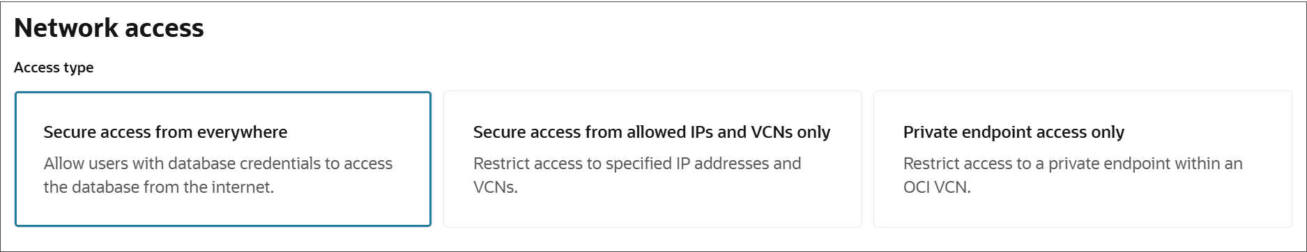

Selecione Acesso seguro de qualquer lugar para Tipo de Acesso.
Selecione o tipo de licença apropriado. Se você tiver sua própria licença, ative o BYOL (Bring Your Own License).
Selecione Criar.

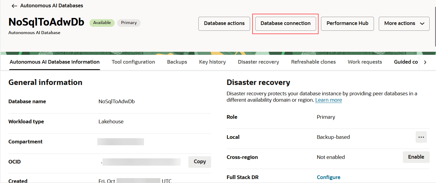

Selecione o vínculo com o nome de exibição inserido ao criar o banco de dados.
Selecione Conexão de Banco de Dados.

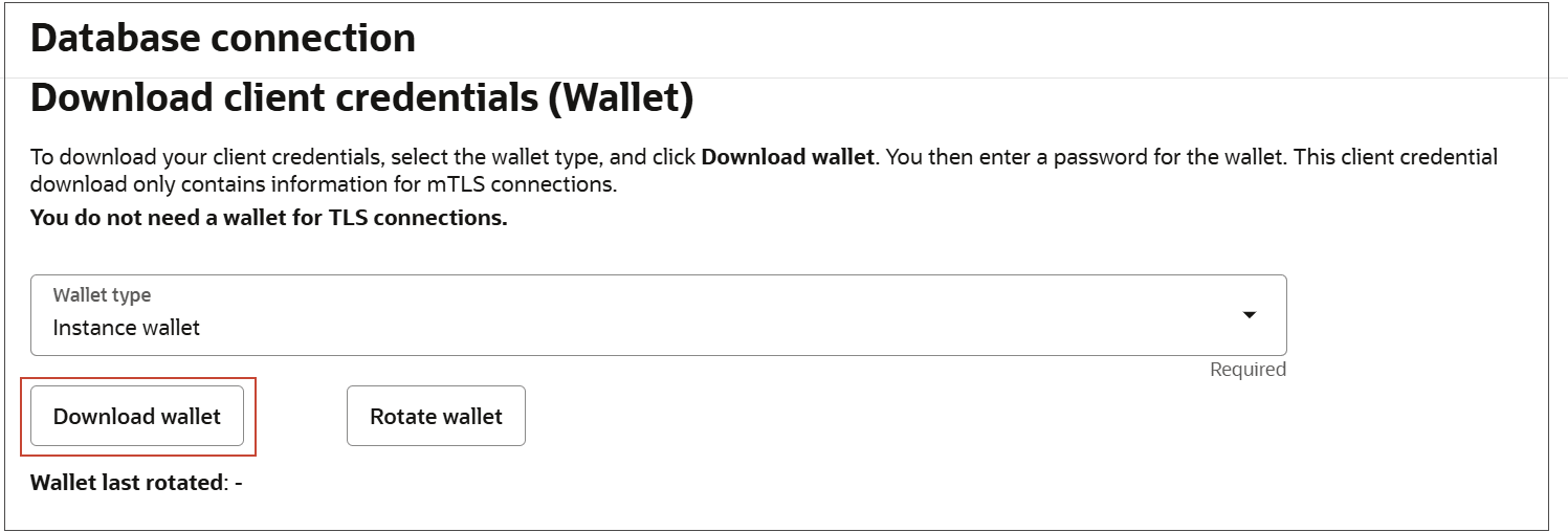

Selecione Fazer download da wallet e informe a senha administrativa definida durante a criação do banco de dados.
Salve o arquivo (zip) em um local seguro.

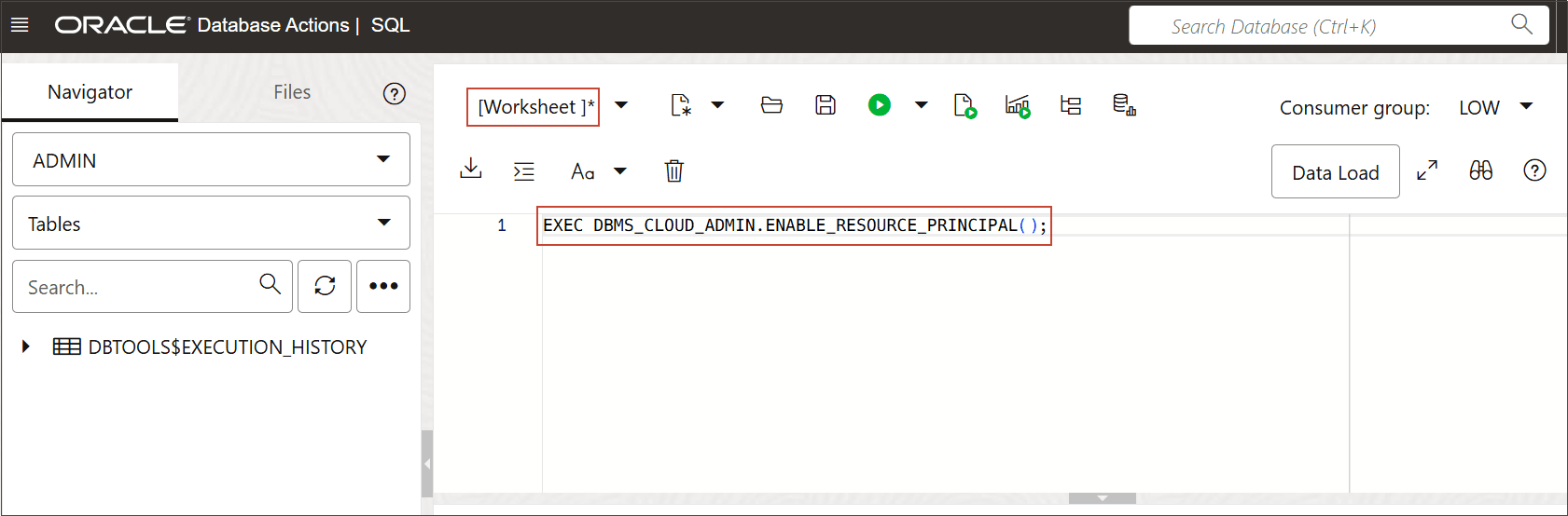

Em Database actions, selecione SQL.
Na janela rotulada [Worksheet]*, se você quiser autenticar o banco de dados Oracle Autonomous AI Lakehouse com o Object Storage usando o Controlador de Recursos, execute o procedimento a seguir.
EXEC DBMS_CLOUD_ADMIN.ENABLE_RESOURCE_PRINCIPAL();
