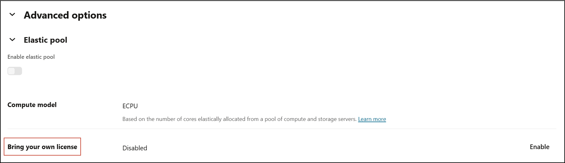

- Selecione o tipo de licença apropriado. Se você tiver sua própria licença, ative o BYOL (Bring Your Own License).
