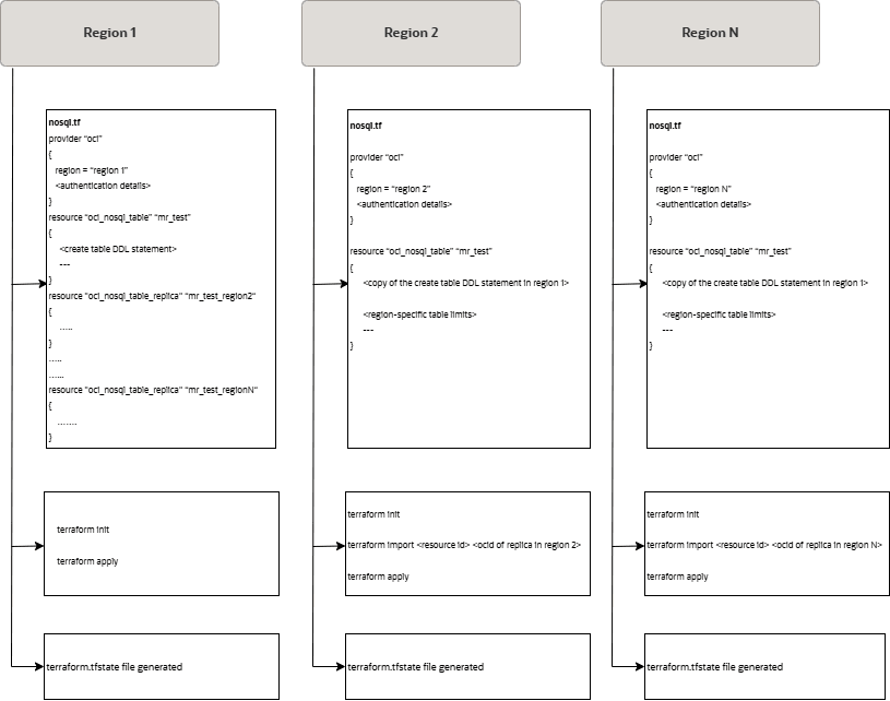

O provedor do OCI no Terraform é configurado para uma única região. Como as atualizações de limite de tabela são específicas da região, você só pode gerenciar as unidades de leitura e gravação de uma réplica criada em ca-toronto-1 na região de Toronto. Da mesma forma, se você quiser gerenciar os limites de tabela das diferentes regiões da sua tabela ativa global, recomendamos que você estruture seus módulos no terraform, conforme mostrado abaixo. Aqui, Região 1, Região 2 etc. são diretórios dentro do seu diretório Terraform. O diretório Terraform é aquele que é criado quando você instala o Terraform.
No diretório Terraform, mantenha diretórios separados para cada região e mantenha as configurações (representadas como nosql.tfno diagrama acima) com limites de tabela específicos da região dentro deles. Os arquivos de estado do terraform (terraform.tfstate) também são criados e gerenciados separadamente para cada região.
No nosso caso, teríamos três diretórios dentro do diretório Terraform correspondentes às três regiões, us-ashburn-1, ca-montreal-1 e ca-toronto-1. Vamos chamar os diretórios Ashburn, Montreal e Toronto.
