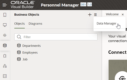

  5. Clique em Objetos de Negócios Ícone Objetos de Negócios, depois clique em Menu Ícone Menu e selecione Gerenciador de Dados.
    Item de menu do Gerenciador de Dados
  6. Na página Gerenciador de Dados, clique em Editar Dados no Excel para fazer download do instalador.

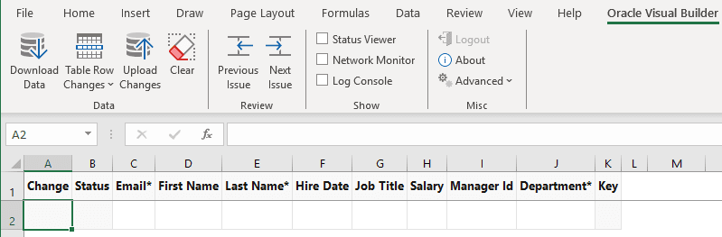

    Uma instalação bem-sucedida ativa o add-in no Excel e uma nova guia do Oracle Visual Builder é exibida quando você inicia o Excel.
    A guia Oracle Visual Builder que aparece no Excel depois que você instala o add-in

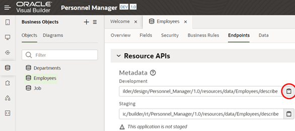

  1. Na guia Objetos de Negócios do Oracle Visual Builder, clique em Funcionários e, em seguida, em Pontos Finais.
  2. Expanda APIs de Recursos e, em seguida, clique no ícone Área de Transferência para copiar todo o URL da API de recursos de metadados:
    O URL de metadados que você copia no Oracle Visual Builder

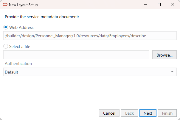

  5. Na guia Oracle Visual Builder da pasta de trabalho do Excel, clique em Designer para iniciar o assistente de Configuração de Novo Layout.
  6. Na primeira tela do assistente, informe o URL que você copiou anteriormente no campo Endereço da Web e clique em Próximo.
    A primeira tela do assistente de Configuração do Novo Layout
    Deixe a definição de autenticação definida como "Padrão".
    Observação: Se você estiver usando outro serviço REST, digite o URL desse serviço e anexe /describe ao URL.
  7. Na caixa de diálogo Acessar, informe o nome do usuário e a senha que você usa para acessar o Oracle Visual Builder e clique em Acessar.
    O add-in se conecta à sua instância do Oracle Visual Builder e recupera os metadados do serviço. Os resultados da operação são exibidos no assistente.

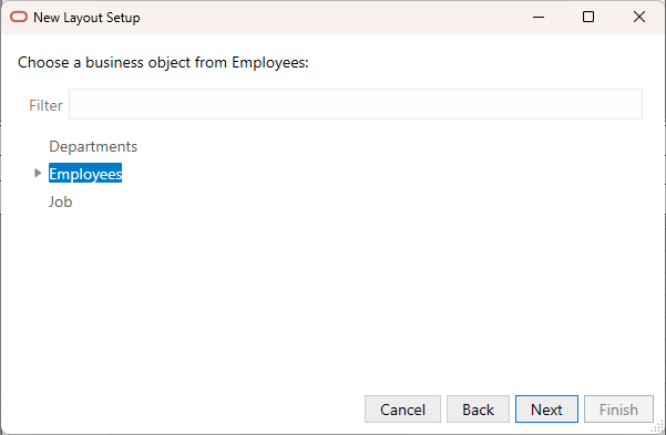

  9. Na próxima tela, selecione Funcionários e clique em Próximo.
    A terceira tela do assistente de Configuração do Novo Layout

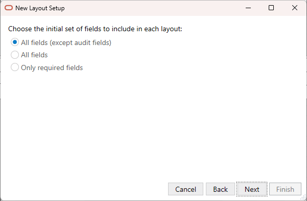

    A quinta tela do assistente Nova configuração de layout
  11. Selecione Todos os campos (exceto campos de auditoria) e clique em Próximo.

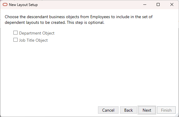

    A próxima tela solicita que você escolha objetos de negócios adicionais para um ou mais layouts dependentes.
  12. Deixe esta tela em branco e clique em Próximo para continuar.

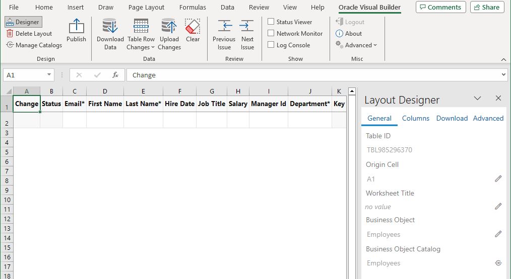

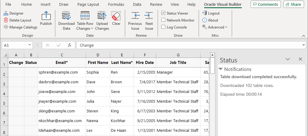

    Uma nova tabela é exibida na pasta de trabalho do Excel. Os cabeçalhos de coluna são mostrados, com uma linha de dados de espaço reservado abaixo dos cabeçalhos. Você também verá o Designer de Layout à direita.
    A tabela de dados e o Designer de Layout que aparecem na pasta de trabalho do Excel depois que você especifica o objeto de negócios do qual deseja fazer download dos dados.
    Observação: Se a célula de origem do layout estiver nas primeiras 10 linhas, a linha do cabeçalho será congelada para que você sempre veja os cabeçalhos da coluna quando rolar para cima e para baixo na planilha.

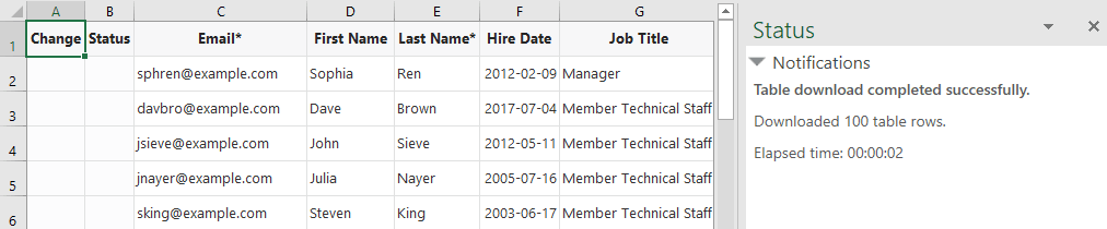

  14. Clique em Fazer Download de Dados para fazer download dos dados aos quais o objeto de negócios Funcionário faz referência.
    A imagem mostra a guia Oracle VBCS e a tabela de dados inicial na pasta de trabalho do Excel.

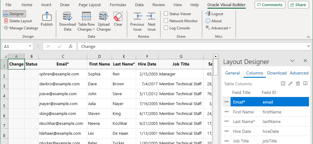

  1. Na guia Oracle Visual Builder, clique em Designer, se necessário. Em seguida, clique na guia Colunas no Designer de Layout.
  2. Reordene as colunas arrastando e soltando o ícone que aparece à esquerda da entrada E-mail, conforme mostrado aqui:
    Dica: Clique com o botão direito do mouse em uma coluna para ver mais opções de reordenação.
    A imagem mostra a tabela de dados inicial na pasta de trabalho do Excel e no Designer de Layout em que você configura a tabela de dados.
    Observação: as colunas Alteração, Status e Chave são geradas automaticamente. Não é possível personalizar ou remover essas colunas.

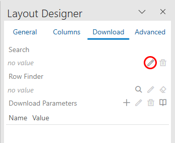

  3. Clique na guia Fazer Download para adicionar uma consulta de pesquisa.
  4. Clique no ícone Editar ao lado de Pesquisar.
    A imagem mostra a guia Consulta do Designer de Layout com o ícone Editar em foco.

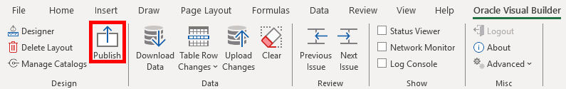

  1. Na guia Oracle Visual Builder, clique em Publicar.
    A imagem mostra a guia Oracle Visual Builder com o comando Publicar em foco.

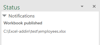

  4. Clique em Publicar. Consulte Publicar uma Pasta de Trabalho do Excel Integrada em Desenvolvendo Planilhas Integradas Usando o Oracle Visual Builder Add-in for Excel.
    Uma confirmação é exibida no painel Status.
    A caixa de diálogo Publicar informações da Pasta de Trabalho com uma mensagem informando que a pasta de trabalho foi publicada com sucesso.

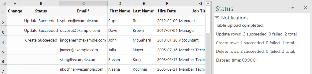

  6. Na guia Oracle Visual Builder, clique em Fazer Upload de Alterações.
    Quando for solicitada uma mensagem informando que a tabela tem exclusões pendentes, clique em Sim para confirmar. Após a conclusão do upload, a tabela atualiza a coluna Status para descrever a alteração de cada linha modificada que foi submetida a upload.
    A nova linha criada resulta na criação de um novo registro para John McGahern na coleção.
    As linhas marcadas para exclusão, os registros de John Sieve e Ken Ster, não aparecem mais porque o serviço REST as excluiu de sua coleção.
    Uma tabela de dados na pasta de trabalho do Excel com dados do funcionário, como nome, e-mail, departamento e data de admissão.

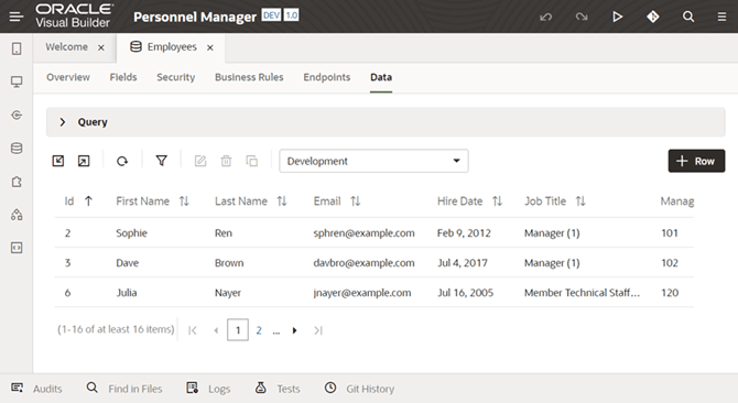

    Para verificar se as alterações na pasta de trabalho do Excel foram carregadas com sucesso, vá para a guia Dados da página Objetos de Negócios no seu aplicativo visual.
