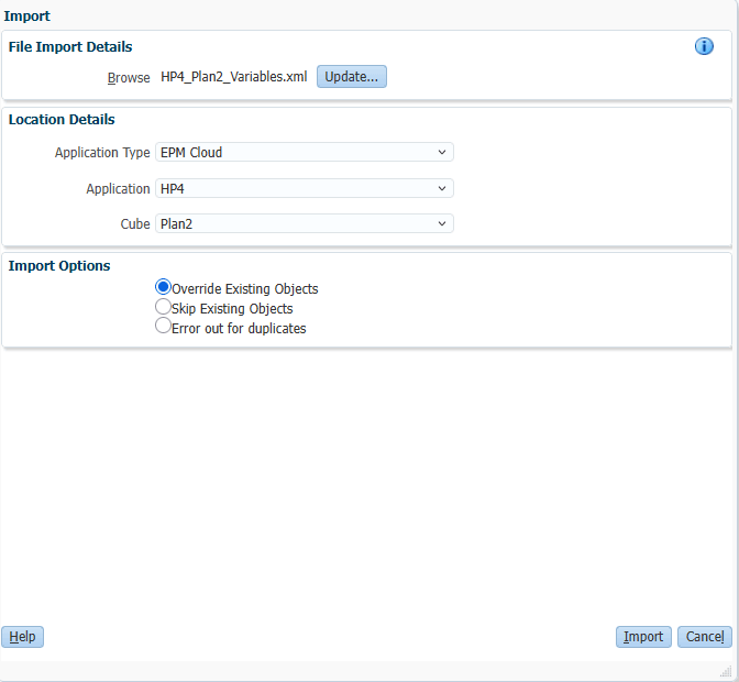

  4. Em Detalhes da Importação de Arquivos, procure e selecione HP4_Plan2_Variables.xml na sua unidade local.
    Caixa de diálogo Importar com o arquivo de variáveis de cálculo selecionado
  5. Em Detalhes do local, selecione os seguintes valores:
    • Tipo de Aplicativo: EPM Cloud
    • Aplicativo: HP4
    • Cubo: Plan2
  6. Em Opções de Importação, selecione Substituir Objetos Existentes.
    Caixa de diálogo Importar com o EPM Cloud, HP4, Plan2 e Substituir Objetos Existentes selecionados

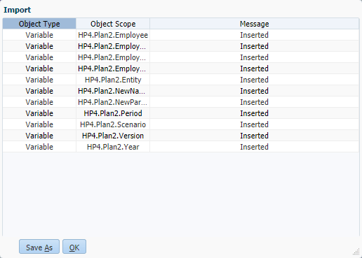

  7. Clique em Importar. Verifique os resultados da importação e clique em OK.
    Resultados da importação da variável de cálculo
    Observação:
    A mensagem para cada objeto pode dizer "Inserted" ou "Updated".

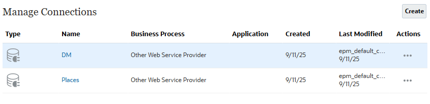

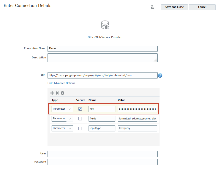

Criando uma Conexão Nomeada no Planning
Nesta seção, você cria uma conexão do Maps para a API do Google Places.
  1. Deixe o Calculation Manager aberto e retorne à janela do navegador Planning.
  2. Clique em Navegador (Navegador) e, em Tools, selecione Connections.
    Página Gerenciar Conexões antes de criar a conexão de Mapas
  3. Clique em Criar.
  4. Selecione Outro Provedor de Serviços Web.
    Outro Provedor de Serviços Web destacado na página de seleção do provedor
  5. Informe os seguintes valores:
    • Nome da Conexão: Maps
    • URL: https://places.googleapis.com/v1/places:searchText
  6. Clique em Mostrar Opções Avançadas.
    Mapeia detalhes de conexão com opções avançadas exibidas
  7. Defina o cabeçalho de chave de API usando os seguintes valores:
    • Tipo: Cabeçalho
    • Seguro: Selecionado
    • Nome: X-Goog-Api-Key
    • Valor: Sua chave de API do Google Maps
    Mantenha sua chave de API privada.
  8. Clique em Adicionar (Adicionar) e defina outro cabeçalho usando os seguintes valores:
    • Tipo: Cabeçalho
    • Seguro: Compensado
    • Nome: X-Goog-FieldMask
    • Valor: places.formattedAddress
    Mapeia a conexão com ambos os cabeçalhos configurados e a chave de API mascarada
  9. Clique em Salvar e Fechar para salvar a conexão.
    Página Gerenciar Conexões com a conexão de Mapas salva

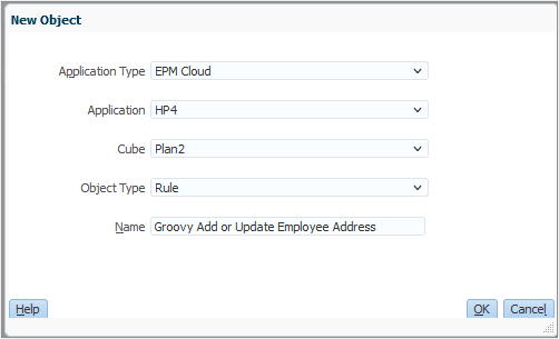

  1. Retorne à janela do navegador Calculation Manager.
  2. Na guia Exibição de Sistema, expanda EPM Cloud, HP4 e Plan2. Clique com o mouse em Regras e selecione Novo.
    Exibição do Sistema Expandida com Novo selecionado para a pasta Regras Plan2
  3. Para Nome, digite Groovy Add or Update Employee Address e clique em OK.
    Caixa de diálogo Nova Regra com o nome da regra de endereço do funcionário

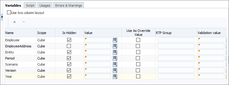

    Salvar o script exibe as variáveis na guia Variáveis.
    Mensagem de informação confirmando que a regra Groovy foi salva
    Regra salva com prompts de tempo de execução exibidos na guia Variáveis
  7. Na guia Variáveis, selecione Está Oculto para Funcionário, Entidade, Período, Cenário, Versão e Ano, para que os usuários insiram um valor apenas para EmployeeAddress.
    Observação:
    Quando os usuários executam a regra no formulário, essas variáveis ocultas recebem valores do contexto do formulário.
    Guia Variáveis com todos os prompts de runtime, exceto EmployeeAddress oculto

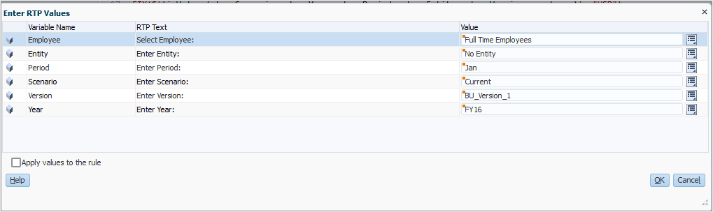

  9. Clique em Validar e Implantar (Validar e Implantar). Informe os seguintes valores de RTP para validação:
    • Funcionário: "Full Time Employees"
    • Entidade: "No Entity"
    • Período: Jan
    • Cenário: Current
    • Versão: "BU Version_1" de
    • Ano: FY26
    Caixa de diálogo Informar Valores de RTP com os membros de validação e FY26
  10. Selecione Aplicar valores à regra para salvar esses valores como padrões para validação e clique em OK.

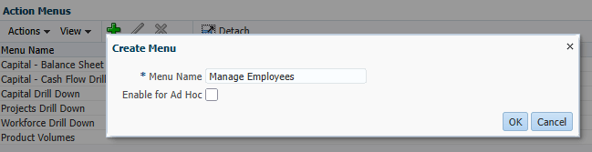

  2. Clique em Menu Criar (Criar Menu) para criar um menu de ação.
    Caixa de diálogo Create Menu antes de inserir o nome do menu
  3. Para Nome do Menu, digite Manage Employees e clique em OK.
    Caixa de diálogo Criar Menu com Gerenciar Funcionários informados

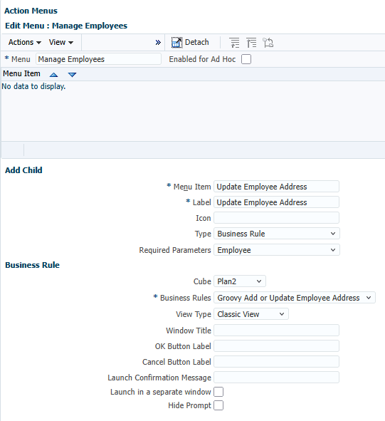

  4. Selecione o menu de ação Gerenciar Funcionários e clique em Menu Editar (Menu Editar).
    Menu de ação Gerenciar Funcionários aberto para edição
  5. Em Adicionar Filho (Adicionar Filho). Insira ou selecione os seguintes valores:
    Campo de opçãoValor
    Item do MenuUpdate Employee Address
    LabelUpdate Employee Address
    TipoRegra de Negócios
    Parâmetros ObrigatóriosFuncionário
    CuboPlan2
    Regra de NegóciosGroovy - Adicionar ou Atualizar Endereço do Funcionário
    Adicionar configurações Filho para a regra de negócios Atualizar Endereço do Funcionário

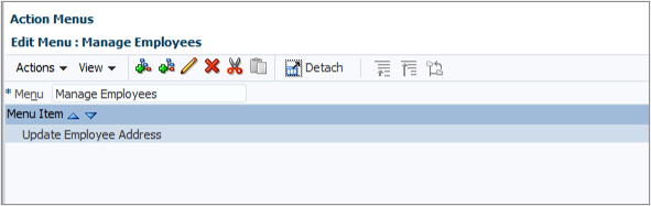

  6. Clique em Salvar. Na mensagem de confirmação, clique em OK.
    Mensagem de informação confirmando que o item de menu foi salvo
  7. Clique em Salvar para salvar o menu de ação. Na mensagem de confirmação, clique em OK.
    Mensagem de informação confirmando que o menu de ação foi salvo
    Menu de ação Gerenciar Funcionários Salvos contendo Atualizar Endereço do Funcionário

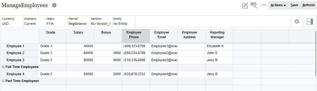

Nesta seção, você associa o menu de ação Gerenciar Funcionários ao formulário ManageEmployees.

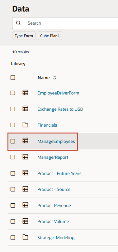

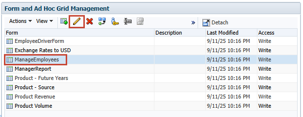

  1. Clique em Navegador (Navegador) e selecione Dados.
  2. Clique em ManageEmployees para abrir o formulário.
    form ManageEmployees antes de associar o menu de ação
  3. Clique em Ações e, em seguida, selecione Editar para editar o formulário.

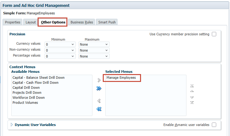

  4. Selecione a guia Outras Opções.
    Guia Outras Opções no editor de formulários
  5. Adicione Gerenciar Funcionários à lista Menus Selecionados e clique em Salvar.

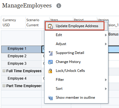

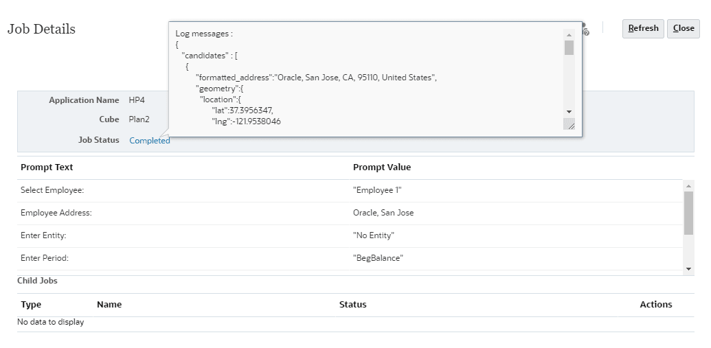

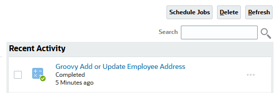

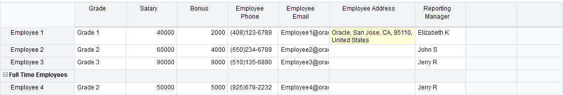

Nesta seção, você executa a regra no formulário ManageEmployees aberto para recuperar e salvar um endereço completo e, em seguida, revisar o log de jobs.
  1. Clique com o botão direito do mouse em Funcionário 1 e selecione Atualizar Endereço do Funcionário.
    Menu de contexto Funcionário 1 com Atualizar Endereço do Funcionário destacado

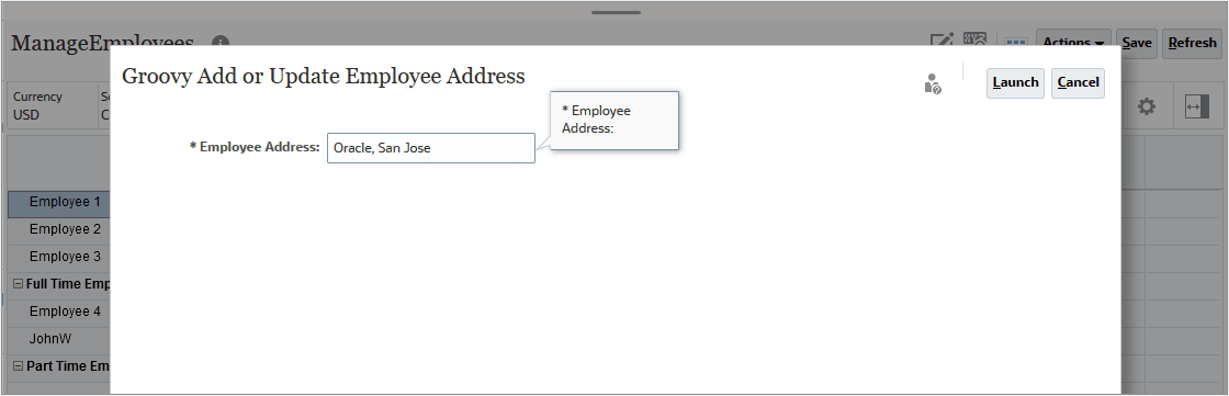

  2. No prompt Employee Address, digite Oracle, Redwood Shores e clique em Launch.
    Prompt Endereço do Funcionário com a Oracle, foi informado o Redwood Shores
  3. Clique em OK para fechar a mensagem de informação.
    Mensagem de informações confirmando a execução bem-sucedida da regra de endereço do funcionário
    Após a conclusão bem-sucedida, o endereço completo retornado pelo Google Maps é salvo como o endereço do Funcionário 1.
    Formulário ManageEmployees com o endereço formatado do funcionário salvo para o Funcionário 1
  4. Clique em Navegador (Navegador) e, em Aplicativo, selecione Jobs para abrir a Console de Jobs.
    Página Todos os Cargos mostrando a regra de endereço de funcionário concluída
  5. Clique em Adicionar ou Atualizar Endereço do Funcionário Groovy para exibir os detalhes do job.
    Detalhes do Job com os valores de prompt de tempo de execução e recolhidos Concluídos mostrados
  6. Em Status de Execução, expanda Concluído para exibir as mensagens de log impressas pelo script Groovy.
    Status Concluído Expandido mostrando a resposta HTTP 200, Google Places e o endereço formatado
